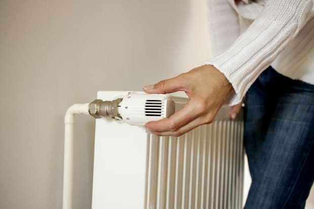

Stanza fredda: quando l'aria rimane intrappolata nei radiatori
Nei sistemi a radiatori, la presenza di aria all'interno degli elementi è una causa molto comune di riscaldamento inefficace.
L'aria ostacola il passaggio dell'acqua calda, riducendo la superficie effettivamente riscaldante.
Eliminare l'ariaEseguire lo sfiato del termosifone per eliminare l'aria al suo interno - Getty Images
Se un radiatore risulta caldo solo nella parte inferiore oppure tiepido al tatto, nonostante la corretta temperatura impostata, è probabile che sia necessario eseguire una semplice operazione di sfiato per risolvere il problema.
Regolazioni e bilanciamento dell'impianto di riscaldamento
Un impianto non correttamente bilanciato può favorire alcune stanze a discapito di altre.
L'acqua calda tende a seguire il percorso di minor resistenza, riscaldando maggiormente i radiatori più vicini alla caldaia e lasciando meno energia termica a quelli più lontani.
In questi casi, una stanza fredda può essere il risultato di una distribuzione squilibrata, non di una carenza di potenza.
Pertanto, è possibile migliorare il comfort domestico intervenendo sulle valvole o sul bilanciamento dell'impianto, senza dover eseguire lavori invasivi.

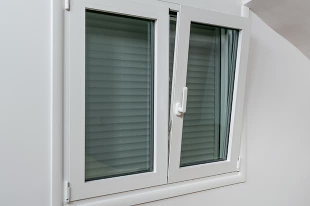

Stanza che rimane fredda: influenza di infissi e infiltrazioni d'aria
Infissi non perfettamente sigillati o spifferi possono abbassare rapidamente la temperatura percepita di una stanza.
Anche minime infiltrazioni d'aria fredda, se continue, compromettono il comfort e rendono vano il contributo del riscaldamento.
Gli spifferi degli infissiGli spifferi contribuiscono ad abbassare la temperatura delle superfici interne - Getty Images
La stanza può raggiungere la temperatura impostata sul termostato, ma risultare comunque fredda a causa delle correnti d'aria e delle superfici interne più fredde.
Il disagio è generalmente maggiore vicino alle finestre o alle porte esterne.
