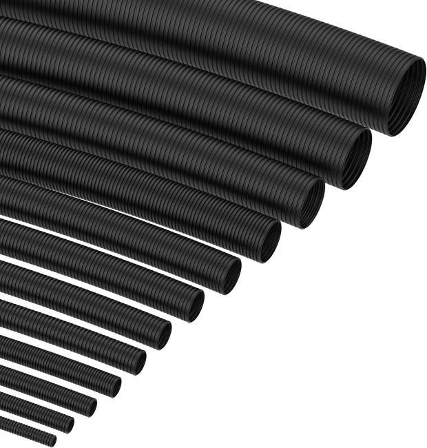

Quali tipi di corrugati elettrici esistono e quali resistono all'acqua
In commercio esistono diverse tipologie di tubi corrugati elettrici, progettate per rispondere a differenti esigenze di installazione.
Le principali differenze riguardano il materiale, la resistenza meccanica, la destinazione d'uso e la possibilità di realizzare collegamenti a tenuta d'acqua.
Le tipologie più diffuse comprendono:
  • Corrugati leggeri: generalmente realizzati in materiale plastico, sono utilizzati soprattutto negli impianti elettrici interni, all'interno di pareti e intercapedini, quando le condizioni di posa non richiedono un'elevata resistenza alla compressione;
  • Corrugati medi e pesanti: offrono una maggiore resistenza agli urti e allo schiacciamento e vengono impiegati nelle installazioni sottotraccia, nei pavimenti e in altre situazioni che richiedono una protezione meccanica superiore;
  • Cavidotti in PEAD: realizzati spesso a doppia parete, con superficie esterna corrugata e interna liscia, sono progettati per la posa interrata. Sono disponibili, per esempio, con resistenze allo schiacciamento di 450 e 750 N;
  • Sistemi con giunzioni a tenuta: comprendono tubazioni e raccordi dotati di guarnizioni specifiche, progettati per garantire determinate prestazioni contro le infiltrazioni d'acqua.
È importante ricordare che la resistenza allo schiacciamento non equivale all'impermeabilità.
Anche un cavidotto interrato particolarmente robusto può riempirsi d'acqua quando le giunzioni o le estremità non garantiscono un'adeguata tenuta.

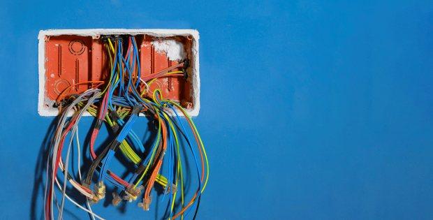

Come entra l'acqua nei corrugati attraverso cassette, raccordi e pressacavi
Le estremità delle canalizzazioni rappresentano alcuni dei punti più vulnerabili alle infiltrazioni, soprattutto quando il tubo raggiunge una cassetta esterna esposta direttamente alla pioggia.
Cassetta di derivazione Cassetta di derivazione - Getty Images
L'acqua può penetrare attraverso raccordi deteriorati, guarnizioni non più efficienti, fori realizzati in modo improprio oppure passaggi dei cavi privi di una tenuta adeguata.
Una cassetta apparentemente integra può quindi raccogliere acqua al proprio interno e trasferirla ai corrugati collegati, anche quando questi non presentano alcuna rottura lungo il percorso.
Il fenomeno è particolarmente significativo negli ingressi superiori, perché l'acqua che scorre sulla parete della scatola o lungo un cavo può raggiungere più facilmente l'apertura.
Anche la geometria del collegamento contribuisce al problema: un cavo proveniente dall'alto può accompagnare le gocce verso il pressacavo, anziché favorirne l'allontanamento.
Quando una derivazione collega più tubazioni, un unico punto di infiltrazione può provocare la presenza di acqua in diversi tratti dell'impianto.
Per questo motivo, durante una verifica professionale, è importante controllare contemporaneamente lo stato delle guarnizioni, la compatibilità dei raccordi e le condizioni delle terminazioni.
La presenza di un coperchio integro, da sola, non dimostra infatti che l'intero sistema conservi il grado di protezione previsto.

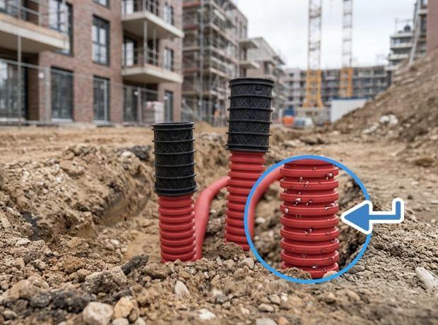

Acqua nei corrugati interrati e nei pozzetti: quali sono le cause
Le canalizzazioni installate nel terreno si trovano in condizioni diverse rispetto ai tubi posati all'interno dell'abitazione, perché sono circondate da un ambiente nel quale l'umidità può essere presente per lunghi periodi.
Corrugati interrati Corrugati interrati - Edo
I pozzetti elettrici esterni possono ricevere acqua attraverso il coperchio, le pareti, i passaggi delle tubazioni oppure direttamente dal terreno circostante.
Durante precipitazioni abbondanti, il livello dell'acqua può salire fino a raggiungere gli imbocchi dei corrugati, consentendo al liquido di penetrare all'interno.
In queste situazioni è importante stabilire la direzione dell'infiltrazione, distinguendo il caso in cui l'acqua esce dal tubo e si riversa nel pozzetto da quello nel quale è il pozzetto stesso ad alimentare la canalizzazione.
Un altro possibile ingresso è rappresentato da una giunzione interrata non adeguata o deteriorata, attraverso la quale possono penetrare anche sabbia e particelle di terreno.
La presenza di residui solidi provenienti dal corrugato può quindi suggerire una discontinuità del tubo, senza tuttavia dimostrare da sola dove si trovi il difetto.
Non tutta l'umidità riscontrata in una linea interrata indica necessariamente un guasto, ma un accumulo importante e ricorrente richiede una valutazione.
La posa nel terreno deve infatti prevedere componenti compatibili con le condizioni ambientali, evitando che l'acqua possa raggiungere connessioni e apparecchiature non predisposte per tale esposizione.

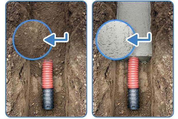

Un corrugato flessibile interrato può presentare avvallamenti dovuti a una posa irregolare, ad assestamenti del terreno oppure a modifiche successive del percorso.
Quando un tratto si trova a una quota inferiore rispetto alle estremità, l'acqua può raccogliersi in quella zona e rimanervi anche dopo la cessazione delle precipitazioni.
Una situazione differente riguarda lo schiacciamento del tubo, che può essere provocato da carichi eccessivi, riempimenti non adeguati oppure dall'impiego di prodotti con caratteristiche meccaniche insufficienti rispetto alla posa prevista.
La deformazione riduce lo spazio disponibile, ostacola il passaggio delle sonde e può comprimere i cavi, ma non determina automaticamente una sacca d'acqua, che dipende dalla geometria complessiva del percorso.
Anche le giunzioni interrate meritano attenzione, perché un raccordo separato o non compatibile con l'applicazione può permettere l'ingresso di acqua e terreno.
Se durante la manutenzione una sonda incontra sempre un ostacolo nello stesso punto, non è opportuno esercitare una forza eccessiva.
Potrebbe infatti essere presente una deformazione meccanica che richiede una localizzazione del difetto e, nei casi più gravi, la sostituzione del tratto danneggiato.

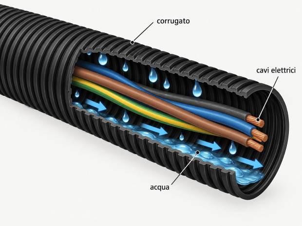

Cosa succede ai cavi elettrici quando il corrugato si riempie d'acqua
La presenza di acqua nel tubo non comporta automaticamente il danneggiamento dei cavi, ma la sicurezza dipende dalle caratteristiche dei materiali e dalle condizioni effettive di installazione.

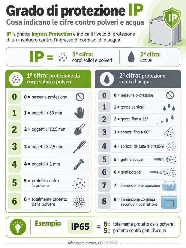

Cassette, raccordi, pressacavi e apparecchiature devono essere scelti considerando il grado di esposizione alla pioggia, agli spruzzi, ai getti d'acqua e all'eventuale allagamento.
Il grado di protezione IP, definito dalla norma CEI EN 60529, indica attraverso la seconda cifra il livello di protezione dell'involucro rispetto all'ingresso dell'acqua secondo specifiche condizioni di prova.
Un dispositivo IP44, per esempio, offre una protezione contro gli spruzzi, mentre un involucro IP65 è protetto contro i getti d'acqua secondo le prove previste dalla norma, senza che ciò lo renda automaticamente idoneo all'immersione.
La scelta deve comunque dipendere dalle condizioni reali e dalle prescrizioni applicabili all'installazione.

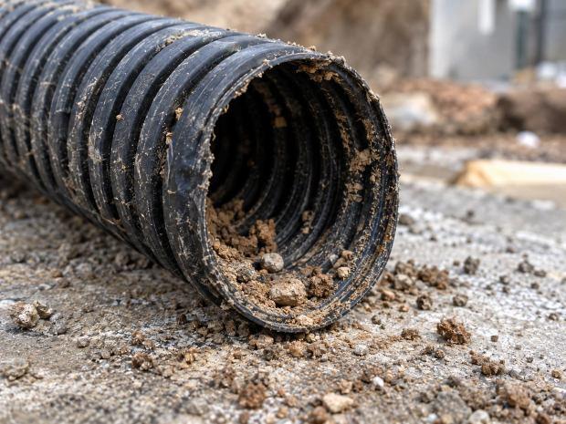

La presenza di terra proveniente dal tubo può invece indirizzare verso una discontinuità interrata, senza permettere una diagnosi definitiva.

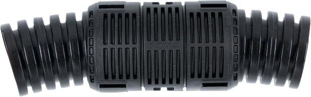

Giunto tra due corrrugatiGiunto tra due corrugati - Soma
Quando l'acqua proviene da una cassetta, può essere necessario sostituire guarnizioni deteriorate, raccordi incompatibili oppure componenti che non garantiscono più il grado di protezione richiesto.
Se l'infiltrazione avviene attraverso una giunzione interrata danneggiata, potrebbe invece servire la localizzazione del raccordo e la sostituzione del tratto interessato.
