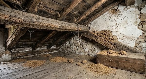

Tutto ciò che riguarda un danno superficiale, comprende gli strati estetici o di finitura di un edificio.
Trave attaccata dai tarliTrave attaccata dai tarli - Gemini
Il danno strutturale si verifica invece quando coinvolge in profondità gli elementi portanti dell'edificio.
Un attacco subito dalle travi del solaio da parte dei tarli, può portare ad un bivio come quello appena descritto.

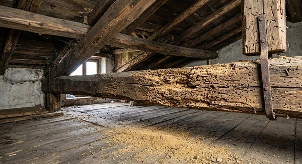

Il problema principale dei danni subiti dalle travi di un solaio, è dovuto al fatto che molto spesso l'entità del danno non si limiti soltanto ai fori.
Risulta infatti molto più complicato capire se l'infestazione è ancora attiva, e quanto potrebbe aver eroso la sezione resistente della trave.
Fori su una trave in legnoFori su una trave in legno - Gemini
Nel momento in cui un tarlo colpisce degli elementi portanti come quello citato nel corso di questo articolo, si ha a che fare con un danno strutturale.
Con il loro operato, i tarli possono ridurre la sezione resistente del legno dall'interno, arrivando così a compromettere la sicurezza dell'edificio in questione.
La distinzione in questione permette di calibrare il proprio intervento in base all'entità del danno. Ciò permetterà di evitare che la situazione peggiori in maniera ulteriore.

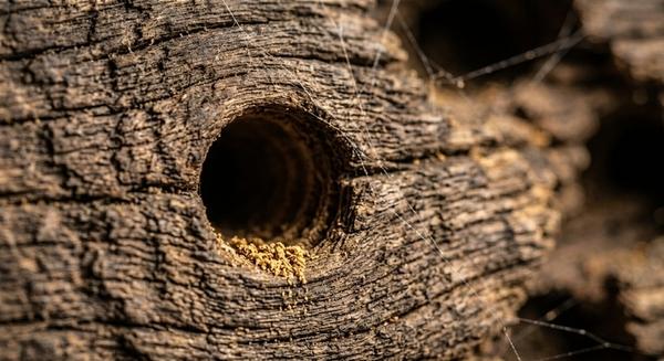

Come riconoscere la specie dal foro

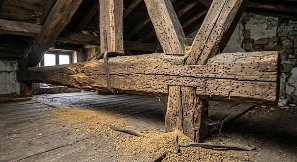

La dimensione del foro, rappresenta a tutti gli effetti un indizio di quanto sia grave la situazione in corso. Motivo per cui, conoscerle le varie caratteristiche, è fondamentale.
Il tarlo comune, per esempio, è in grado di realizzare dei fori di circa 2-3 mm perfettamente circolari.
Allo stesso modo, il cosiddetto Lyctus Brunneus è in grado di produrre dei fori della stessa larghezza.
Foro ravvicinato su una traveForo ravvicinato su una trave - Gemini
Un'altra specie da tenere sotto particolare osservazione, è quella del già citato capricorno delle case.
Quest'ultima specie è infatti in grado di realizzare dei fori di sfarfallamento ovale di circa 4x7 mm.
Allo stesso modo, le sue larve possono scavare delle gallerie dal diametro di 10 mm.
Cosa che metterebbe a dura prova la stabilità delle travi interessate.

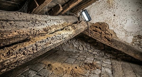

Per capire se un'infestazione è soltanto di carattere superficiale, è necessario portare il proprio focus non sul movimento dei tarli, ma su cosa il loro avvento ha causato.
Infatti, il legno potrebbe essersi indebolito fino ad aumentare il rischio di cedimento. In questo caso, il passaggio da danno superficiale a strutturale sarebbe dietro l'angolo.
La valutazione di cui sopra dipende principalmente da tre fattori.
Il primo riguarda il danno in sè, il quale potrebbe apparire datato o nuovo.
Infestazione superficiale su una trave in legnoInfestazione superficiale su una trave in legno - Gemini
Il secondo fattore da analizzare riguarda invece la perdita di consistenza del legno.
La terza e ultima opzione, porta a interrogarsi sulla funzione dell'elemento colpito.
Nel caso delle travi di un solaio, elemento strutturale per definizione, la risposta viene da sè.

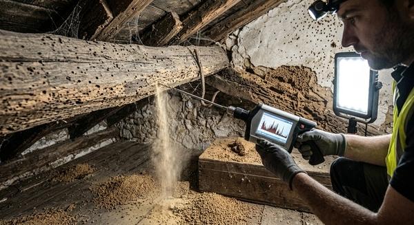

Esistono alcune tecniche di diagnosi professionali che possono essere eseguite per rendersi conto della gravità (o meno) della situazione.
L'ispezione visiva strumentale avviene secondo la normativa UNI 11119:2004 e viene messa in pratica tramite strumenti a percussione quali martelli o cacciaviti.
Anche la prova resistografica può essere a sua volta indicativa: permette infatti di rilevare in tempo reale lo stato di avanzamento dei parametri di rotazione.

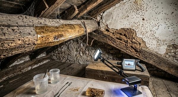

Prima di applicare qualsiasi tecnica di consolidamento post tarlo del legno, sarà necessario intervenire tramite una bonifica preliminare.
Successivamente, possono entrare in gioco tecniche utili come il consolidamento superficiale con resina epossidica fluida.
La tecnica in questione dovrà essere applicata a pennello, con catalisi lenta così da impregnare il legno a sufficienza.
Protesi in resina su una traveProtesi in resina su una trave - Gemini
Un'altra tecnica altrettanto gettonata riguarda l'utilizzo delle protesi realizzate in resina o in legno alle teste di trave.
