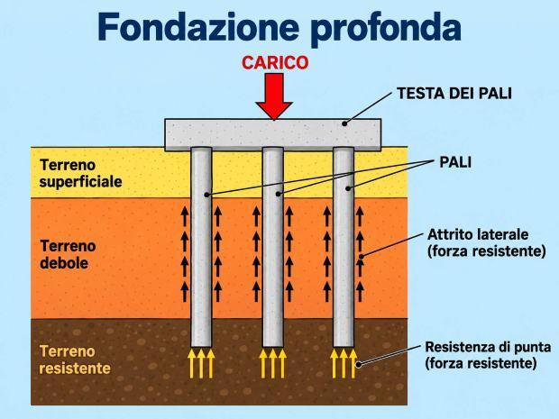

La profondità delle fondazioni rappresenta uno degli elementi fondamentali per valutare la vulnerabilità di un edificio costruito su terreno argilloso.
Sezione fondazione profonda Sezione fondazione profonda - Daniele F. Toscana
Le variazioni stagionali del contenuto d'acqua interessano generalmente gli strati più vicini alla superficie, ma la loro profondità effettiva dipende dalle condizioni climatiche, dalle caratteristiche del deposito e dalla presenza di vegetazione.
Gli apparati radicali possono contribuire all'essiccamento anche a profondità maggiori rispetto a quelle normalmente interessate dall'evaporazione superficiale.
Una fondazione superficiale collocata nella zona soggetta a significative variazioni volumetriche può risentire direttamente dei movimenti del terreno.
Al contrario, sistemi che trasferiscono i carichi verso strati più profondi e relativamente stabili possono limitarne alcuni effetti, purché correttamente progettati.
Anche la geometria e la rigidezza strutturale svolgono un ruolo importante: una platea sufficientemente rigida può distribuire alcune deformazioni diversamente rispetto a plinti isolati o fondazioni continue, senza essere necessariamente immune dal fenomeno.
Negli edifici ampliati successivamente, fondazioni realizzate a quote differenti possono inoltre accentuare i movimenti relativi tra le strutture.
La presenza di strati eterogenei, come depositi argillosi alternati a materiali sabbiosi o riporti artificiali, può aumentare ulteriormente la complessità del problema.
Negli edifici esistenti, quando la documentazione non permette di ricostruire le caratteristiche delle fondazioni, possono risultare necessari saggi localizzati e verifiche specifiche.

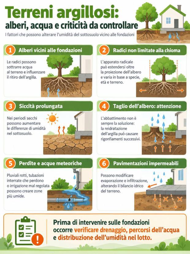

La presenza di alberi vicino a una costruzione può influenzare il comportamento dei terreni argillosi suscettibili al ritiro.
Criticità da controllare con terreno argolloso Criticità da controllare con terreno argilloso - Daniele F. Toscana
Attraverso le radici, le piante assorbono acqua dal sottosuolo, contribuendo in determinate condizioni a ridurre localmente l'umidità disponibile.
L'estensione dell'apparato radicale non coincide necessariamente con la proiezione della chioma e varia secondo la specie, l'età della pianta e le caratteristiche del terreno.
Durante una siccità prolungata, questo assorbimento può accentuare le differenze di umidità tra le fondazioni.
Tuttavia, l'abbattimento degli alberi non rappresenta automaticamente la soluzione, perché l'interruzione dell'assorbimento idrico può favorire la reidratazione dell'argilla e provocare successivi rigonfiamenti.
Anche la distribuzione delle acque meteoriche e le perdite degli impianti possono creare condizioni differenti nel sottosuolo.
Un pluviale danneggiato, una tubazione interrata che perde oppure un sistema di irrigazione mal regolato possono mantenere una porzione del terreno più umida rispetto alle altre.
Le pavimentazioni impermeabili modificano ulteriormente il bilancio idrico, limitando sia l'evaporazione sia l'infiltrazione delle precipitazioni.
Il loro effetto dipende dalla permeabilità dei materiali, dalle pendenze e dalla circolazione laterale dell'acqua.
Prima di intervenire sulle fondazioni è quindi necessario verificare le condizioni di drenaggio e ricostruire come l'acqua raggiunga le diverse zone del lotto.

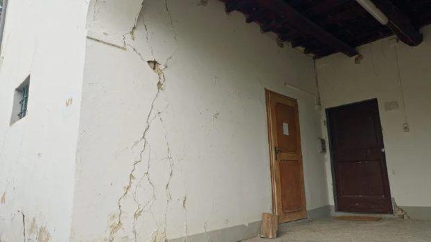

Cedimento strutturale di un solaio Cedimento strutturale di un solaio - Uretek
Negli edifici in muratura portante possono comparire crepe diagonali vicino agli angoli di porte e finestre, come si evince dalla precedente foto di Uretek Italia Spa, lesioni che attraversano i giunti di malta oppure separazioni tra pareti collegate.
Negli edifici in cemento armato, invece, le deformazioni possono risultare particolarmente evidenti nei tamponamenti e nelle tramezzature, anche quando travi e pilastri non presentano danni immediatamente riconoscibili.
È importante distinguere le fessure limitate agli intonaci da quelle che interessano gli elementi strutturali, perché possono avere significati e conseguenze diversi.
Altri segnali comprendono porte che iniziano a strisciare, finestre che non si chiudono correttamente, pavimenti che assumono nuove pendenze e separazioni tra elementi costruttivi.
Un elemento importante è l'evoluzione delle lesioni: una fessura che aumenta durante la siccità e modifica il proprio comportamento dopo il ritorno delle piogge può suggerire una relazione con le variazioni di umidità.
Tuttavia, nessuno di questi sintomi dimostra isolatamente un cedimento, poiché anomalie simili possono dipendere anche da altre cause.

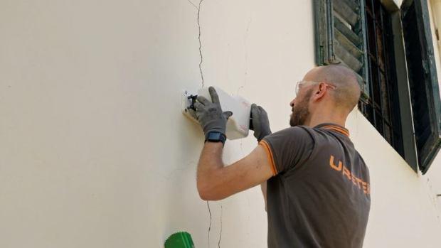

Quando necessario, il tecnico può predisporre un monitoraggio delle fessure mediante misurazioni periodiche con fessurimetri eventualmente accompagnate da controlli della geometria dell'edificio.

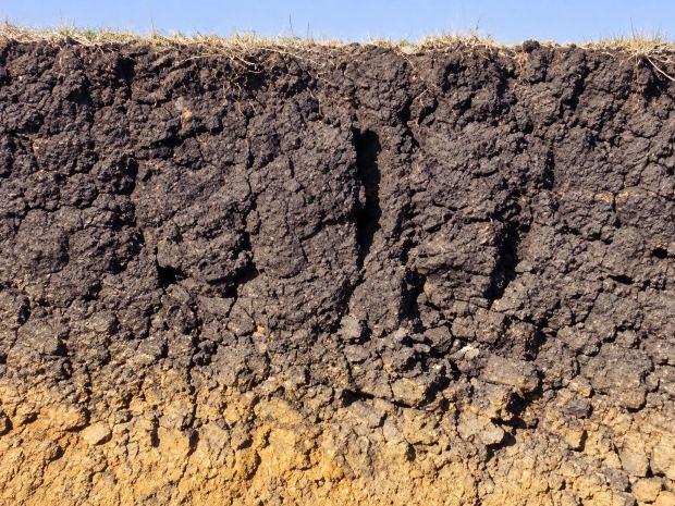

Quando si sospetta che la siccità abbia provocato il ritiro del terreno argilloso, irrigare abbondantemente il perimetro della casa può sembrare una soluzione immediata.
Terreno argilloso in sezione Terreno argilloso in sezione - Wiki Commons
L'introduzione incontrollata di acqua però, può determinare nuovi movimenti e aggravare le differenze già presenti nel sottosuolo.
Se una zona viene reidratata mentre un'altra rimane asciutta, il terreno può aumentare di volume in maniera disomogenea, provocando sollevamenti differenziali.
L'acqua può inoltre seguire fessure e percorsi preferenziali, raggiungendo profondità differenti da quelle previste.
Anche l'installazione di sistemi automatici per mantenere umido il terreno richiede una valutazione preventiva delle condizioni geotecniche.
L'obiettivo non è rendere il suolo permanentemente bagnato, ma limitare le variazioni idriche che possono compromettere le fondazioni.

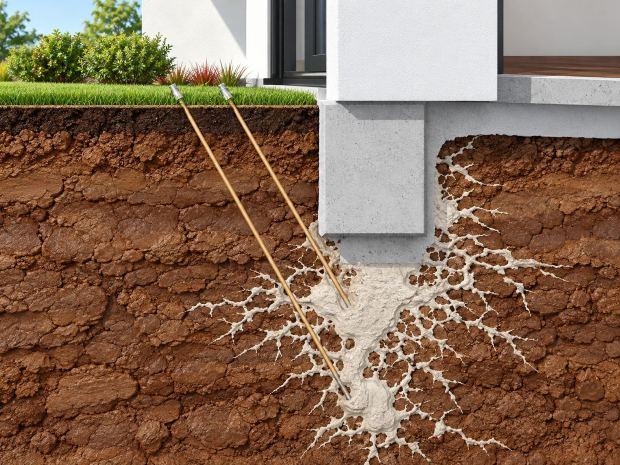

Esempio consolidamento fondazioni con resine Esempio consolidamento fondazioni con resine espandenti - Daniele F. Toscana
Quando il problema dipende principalmente da perdite o da una gestione irregolare delle acque, la correzione delle cause può rappresentare una parte importante della soluzione.
Nei casi in cui le fondazioni non siano in grado di tollerare i movimenti del sottosuolo possono invece rendersi necessari interventi strutturali.
I micropali, opportunamente progettati, possono trasferire i carichi verso strati più profondi e con caratteristiche favorevoli.
Altre possibilità comprendono sottofondazioni, ampliamenti della base di appoggio e collegamenti tra elementi esistenti.
In determinate condizioni possono essere valutati anche interventi di miglioramento del terreno mediante iniezioni o altre tecnologie specifiche.
Tuttavia, non tutte le tecniche risultano efficaci nelle argille soggette a ritiro e rigonfiamento, perché i risultati dipendono dalla natura del deposito e dagli obiettivi dell'intervento.
Anche un consolidamento localizzato richiede attenzione, poiché modificare la rigidezza di una sola porzione delle fondazioni può alterare la distribuzione degli spostamenti.
La progettazione deve considerare i successivi cicli di essiccamento e reidratazione, oltre alle condizioni strutturali della costruzione.

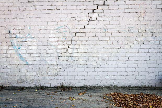

Crepe su una parete in mattoni Crepe su una parete in mattoni - Getty Images
Il capitolo 6 disciplina la progettazione geotecnica e comprende disposizioni riguardanti le indagini, le caratteristiche del sottosuolo, le fondazioni e gli interventi di consolidamento.
Il paragrafo 6.2.2 riguarda le indagini, la caratterizzazione e la modellazione geotecnica, mentre il paragrafo 6.4.2 contiene i criteri applicabili alle fondazioni superficiali.
Quest'ultimo stabilisce che il piano di fondazione deve essere collocato al di sotto dello strato interessato da significative variazioni stagionali del contenuto d'acqua, oltre che sotto il terreno vegetale e quello soggetto al gelo.
Il paragrafo 6.4.2.2 riguarda le verifiche agli stati limite di esercizio, nelle quali devono essere considerate le deformazioni compatibili con le prestazioni della costruzione.
Per gli interventi, il paragrafo 6.9 disciplina il miglioramento dei terreni, mentre il paragrafo 6.10 riguarda il consolidamento geotecnico delle opere esistenti.
Il capitolo 8 contiene disposizioni relative alla valutazione della sicurezza e agli interventi sulle costruzioni esistenti.
Un ulteriore riferimento è la Circolare 21 gennaio 2019, n. 7 C.S.LL.PP., contenente istruzioni applicative delle NTC 2018.
Queste disposizioni non comportano automaticamente l'obbligo di adeguare ogni edificio esistente costruito su terreni argillosi.

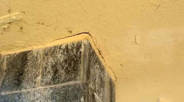

Crepe sulla parete di un edificio Crepe sulla parete di un edificio - Uretek
La relazione geologica e la modellazione geotecnica permettono di individuare gli strati presenti, valutarne le proprietà e riconoscere eventuali condizioni capaci di influenzare il comportamento delle fondazioni.
Quando vengono individuati terreni particolarmente sensibili alle variazioni stagionali di umidità, il progettista deve tenerne conto nella scelta della quota di posa, della geometria e della rigidezza delle fondazioni.
In determinate situazioni può risultare opportuno trasferire i carichi verso strati meno suscettibili ai movimenti, mentre in altre possono essere adottate fondazioni superficiali adeguatamente progettate.
Anche il progetto delle sistemazioni esterne assume importanza, perché pendenze, pavimentazioni, irrigazione e smaltimento delle acque possono influenzare il contenuto d'acqua del terreno.
Particolare attenzione deve essere riservata agli ampliamenti degli edifici esistenti, nei quali fondazioni realizzate a profondità diverse o caratteristiche strutturali differenti possono favorire lesioni nei punti di collegamento.
Anche la rimozione di grandi alberi o la realizzazione di nuove superfici impermeabili possono alterare condizioni precedentemente stabili.
La prevenzione consiste quindi nel progettare la costruzione considerando i movimenti prevedibili del sottosuolo e le possibili trasformazioni ambientali nel tempo.

Utilizzo di fessurimetro per controllo delle crepeUtilizzo di fessurimetro per controllo delle crepe - Uretek
