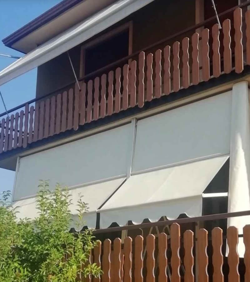

Tenda esterna per schermare il balcone: quanto incidono le guide laterali
Una tenda a caduta installata davanti a un balcone o a una portafinestra intercetta la radiazione solare prima che raggiunga vetri, pavimento e superfici interne.
Le guide laterali mantengono il telo in posizione durante la discesa e ne limitano gli spostamenti provocati dalle correnti d’aria, quindi, rendono la schermatura più stabile rispetto a un semplice rullo libero con barra terminale.
La presenza delle guide non rende però ogni modello adatto a qualsiasi balcone esposto.
Tenda a caduta per il balconeTenda a caduta con guide laterali - Tendaggi Mania

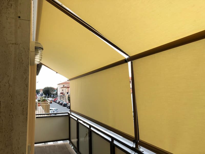

Tenda per il balcone con guide con cavetti o tondini laterali
I cavetti in acciaio e i tondini sottili guidano la barra terminale lasciando il bordo del tessuto libero.
La soluzione ha un impatto visivo contenuto e permette all’aria di passare lateralmente.
Il telo, però, può incurvarsi, vibrare o uscire parzialmente dal piano quando il vento agisce sulla parte centrale.
guide laterali e braccettiTenda da sole in tessuto chiaro con guide laterali e braccetti - Tendaggimania
Nella foto sopra di Tendaggimania tenda da sole per balcone con guide laterali e braccetti.
Questa soluzione è adatta soprattutto a balconi protetti e a tende di dimensioni non eccessive; se l’obiettivo è chiudere un fronte molto esposto, la sola guida della barra potrebbe non offrire la stabilità desiderata.
Cavi e tensionatori devono rimanere sempre correttamente regolati per garantire uniformità nella discesa del tessuto e per evitare sollecitazioni eccessive a carico dei fissaggi.

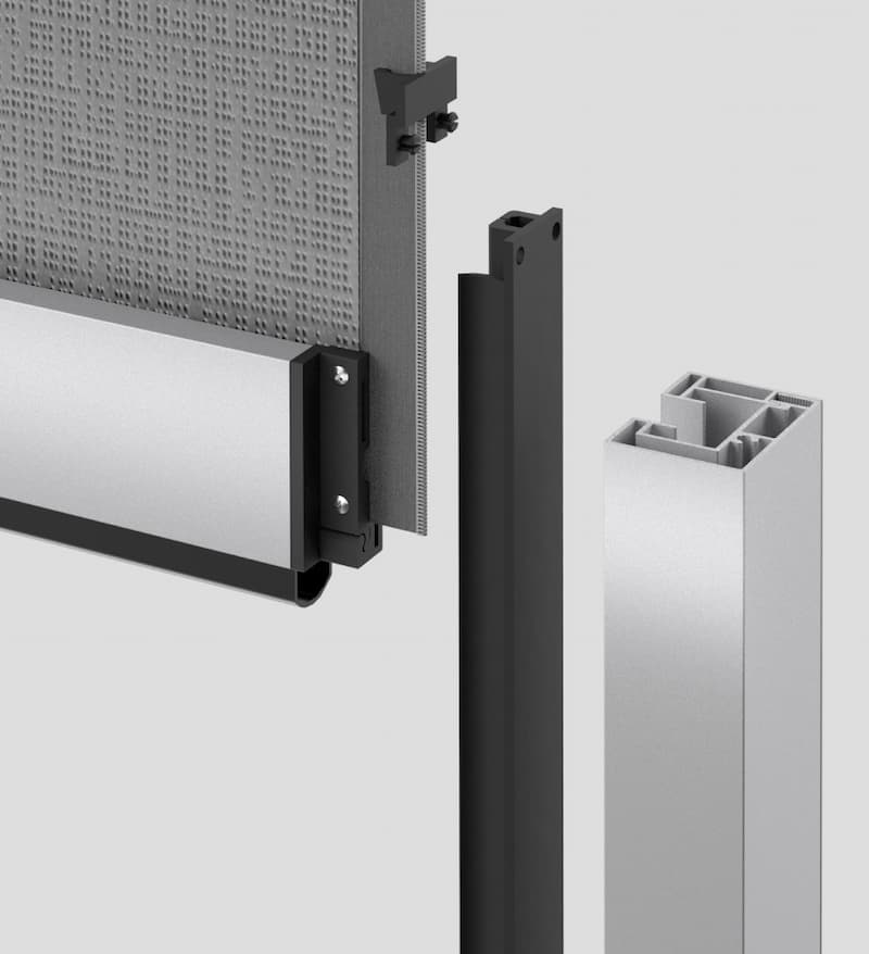

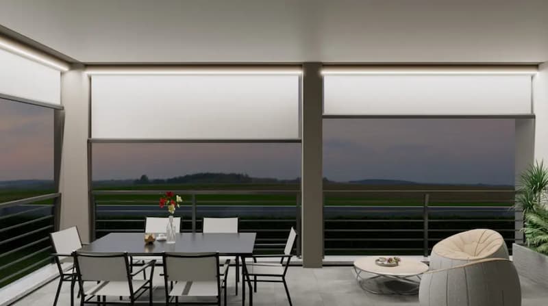

Sistema ZIP: il comfort della tenda con bordi laterali a cerniera
Nei sistemi comunemente definiti ZIP, come il dettaglio nella foto seguente di Saxun, lungo i bordi del telo troviamo un profilo flessibile simile a una cerniera, che scorre dentro apposite guide.
Il tessuto viene così trattenuto lungo l’intera altezza e mantiene una superficie più tesa.
L’assenza della fessura laterale migliora la continuità visiva e può limitare l’ingresso di luce dai bordi.
Queste tende da sole vengono scelte spesso per gestire grandi portefinestre, logge, pergole e balconi molto soleggiati.
sistema zipDettaglio sistema ZIP - Saxun
La maggiore stabilità si ottiene però se si rispettano criteri precisi: dimensioni, guida, cassonetto, barra terminale, fissaggi e tipo di tessuto determinano il risultato finale.
Ad esempio, quando una raffica di vento deforma il telo, il bordo deve poter muoversi nel profilo senza strappare o uscire dalla guida.
La manutenzione è fondamentale per evitare che depositi di sporco compromettano lo scorrimento.

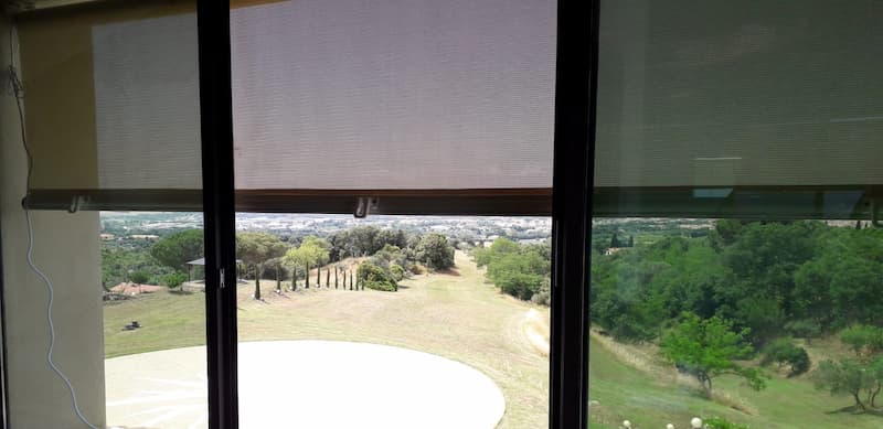

Ridurre i vuoti del tessuto limita la radiazione diretta, ma modifica anche la ventilazione.
Una trama molto fitta può rallentare il ricambio d’aria e trattenere il calore prodotto dalle superfici esterne.
Il tessuto stesso assorbe una parte dell’energia solare e si riscalda.
tenda da sole con tessuto microforatoTenda da sole a caduta verticale con tessuto microforato - Gani Tende
È quindi opportuno distinguere il comfort del locale interno da quello della zona esterna.
Una schermatura molto chiusa e vicina al vetro può essere efficace per proteggere la stanza; la stessa trama installata per l'outdoor potrebbe rendere questo spazio meno ventilato.

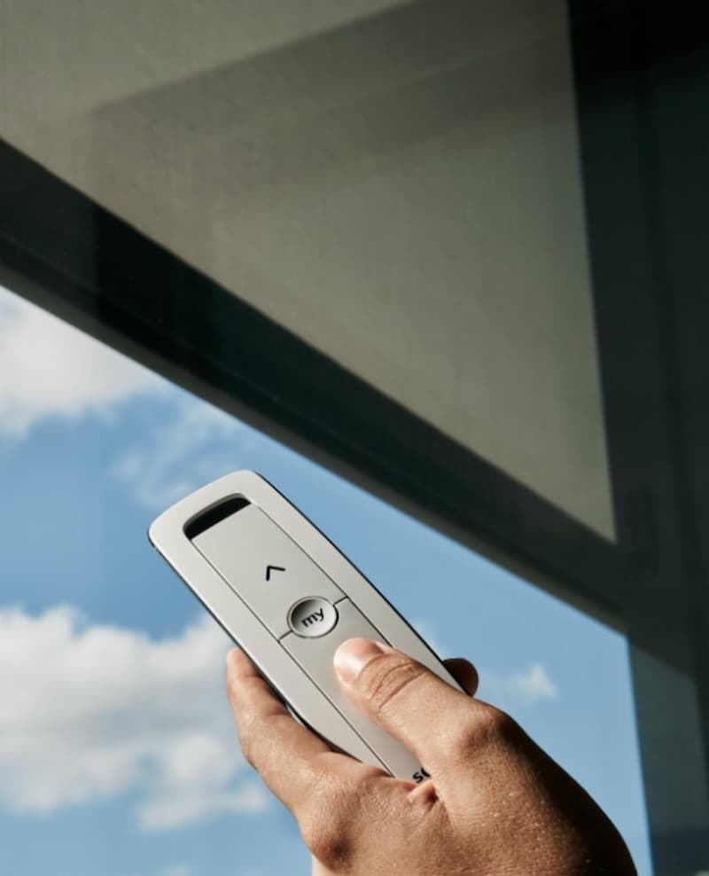

Tenda per il balcone, controllo dell’abbagliamento e luminosità interna
La tenda deve intercettare la luce diretta senza però trasformare la stanza in uno spazio eccessivamente buio.
Davanti a una postazione di lavoro o a un televisore, una trama più chiusa limita i riflessi e migliora la leggibilità degli schermi.
Tuttavia, in un ambiente già poco illuminato può aumentare la necessità di luce artificiale.
È possibile modulare la luminosità regolando l’altezza della tenda: abbassare il telo soltanto nella parte colpita dal sole mantiene aperta la fascia restante e conserva maggiore luminosità.
Per questo motivo, l'automazione con motore può offrire un vantaggio maggiore rispetto alla ricerca del tessuto più schermante disponibile.

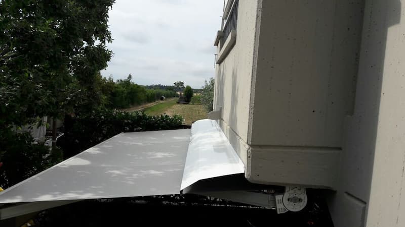

Cassonetto di protezione della tenda esterna
Il cassonetto contiene il rullo e protegge il telo quando la tenda è raccolta.
Un modello chiuso, o protetto da un tettuccio come mostra la foto seguente di Gani Tende limita il deposito di polvere e l’esposizione del tessuto agli agenti atmosferici durante i periodi di inutilizzo.
È particolarmente utile nei balconi scoperti e sulle facciate esposte.
tettuccio a protezione della tendaTenda esterna con tettuccio di protezione - foto Gani Tende
La dimensione del cassonetto dipende da:
  • altezza della tenda
  • diametro del rullo
  • spessore del tessuto
  • motore.
L’acqua deve poter defluire
e non rimanere nella parte inferiore.
All'occorrenza il motore deve essere raggiungibile agevolmente, senza dover smontare la facciata.

Resistenza al vento della tenda per il balcone
La resistenza al vento non si ricava dal solo tessuto né dalla presenza della guida ZIP, seppur entrambi incidano.
La UNI EN 13561:2015 definisce i requisiti prestazionali delle tende e dei tendoni esterni includendo i tendoni a caduta con guide.
sensore pioggia per tenda
Le classi di prestazione sono attribuite sulla base alla resistenza al carico del vento e considerando i pericoli connessi a installazione, uso e manutenzione.
Attenzione: la classe dichiarata per un prodotto riguarda la configurazione valutata con determinate dimensioni, componenti e modalità d’installazione.
Inoltre, resistenza al vento non equivale a 'zero protezione': le turbolenze e le pressioni possono superare le condizioni previste, pertanto, il telo potrebbe deformarsi e la barra vibrare.
È necessario rispettare sempre le istruzioni in merito alle condizioni in cui la tenda va raccolta.
Nei periodi di assenza o durante eventi meteorologici intensi è prudente lasciarla nel cassonetto.
Schermare una grande apertura: suddivisione in più moduli
Una sola tenda molto larga produce una superficie continua, ma richiede rullo, barra, tessuto e guide più sollecitati.
Due o più moduli riducono la larghezza di ogni telo e permettono una gestione differenziata dell’ombra: è possibile abbassare soltanto la schermatura davanti alla zona colpita dal sole, lasciando più aperto il resto del balcone.
La divisione introduce montanti intermedi visibili e richiede più motori o una meccanica coordinata che deve seguire il disegno della facciata e gli assi delle portefinestre.
Spesso questa scelta non è prettamente estetica ma dettata da una condizione necessaria per mantenere stabilità e durata.

tenda motorizzataTenda da sole motorizzata - Saxun
La motorizzazione della tenda consente arresti intermedi, comandi centralizzati e automazioni legate a sole e vento.
Quindi, risulta particolarmente utile quando la tenda deve essere regolata più volte durante la giornata per mantenere l’ombra sul vetro.
Naturalmente, il motore deve essere accessibile in caso di sostituzione o regolazione dei finecorsa, altrimenti una semplice manutenzione si trasformerebbe in un intervento sulla facciata.

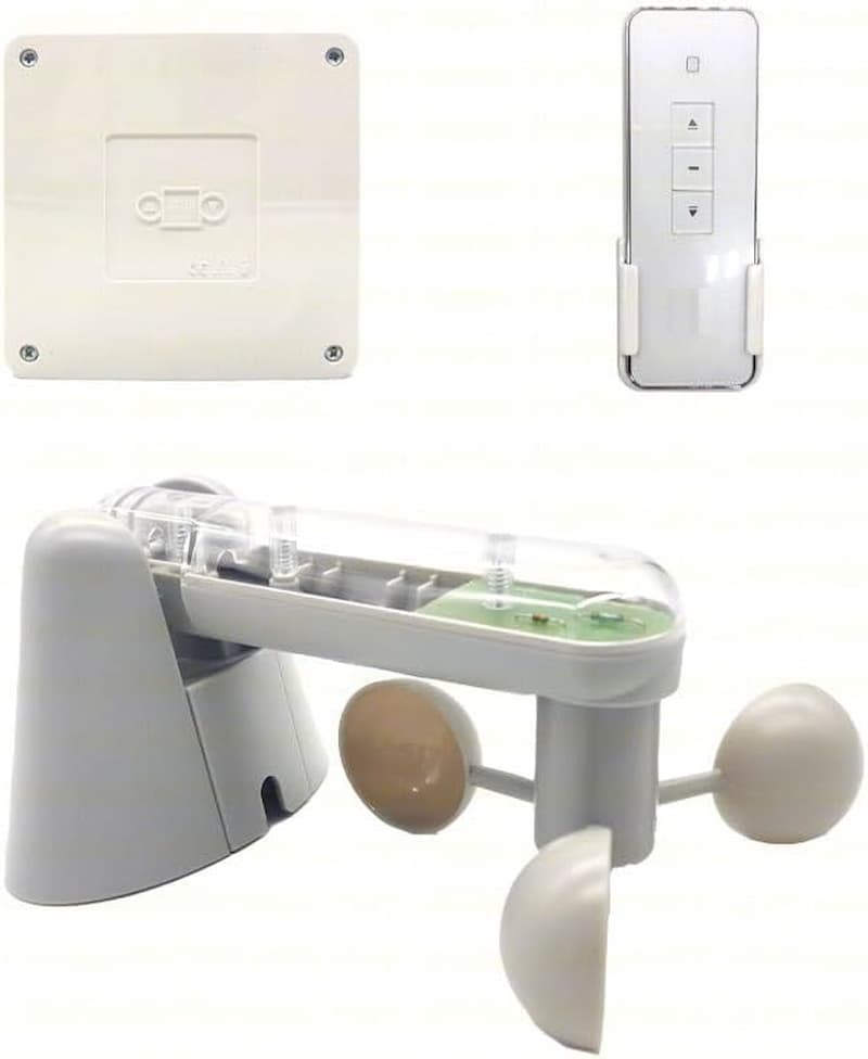

Sensore vento a protezione della tenda
Il sensore vento ordina la risalita quando rileva una condizione superiore alla soglia impostata.
Esistono dispositivi che misurano la velocità dell’aria sulla facciata e modelli che rilevano le vibrazioni della tenda.
Un sensore commerciale destinato a tende, screen e frangisole, come quello nella foto seguente acquistabile su Amazon, misura il vento e invia il comando di protezione anche in assenza dell’utilizzatore.
sensore ventoKit centralina sensore vento - Amazon
La soglia deve essere configurata in relazione al prodotto: impostarla troppo alta per evitare risalite frequenti espone la tenda a sollecitazioni non previste.

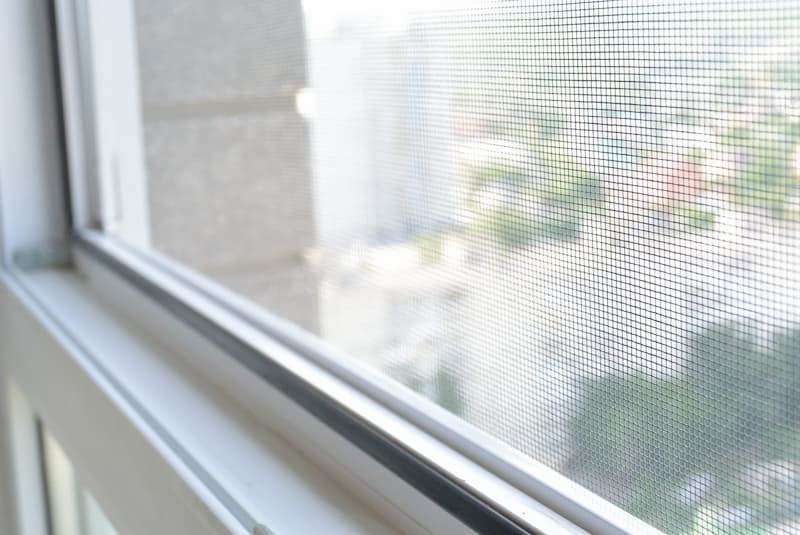

Uso della tenda come zanzariera
Una trama fitta può limitare l’ingresso di alcuni insetti, soprattutto nei sistemi ZIP che chiudono i bordi laterali.
Non ogni screen è però certificato o costruito come zanzariera, in quanto cassonetto, barra inferiore e collegamenti possono lasciare passaggi sufficienti agli insetti.
schermatura solare e zanzarieraEsistono tende a doppia funzione: schermatura solare e zanzariera - Getty Images
Se si desidera una doppia funzione, bisogna scegliere un prodotto dichiarato per entrambe le applicazioni e verificare la chiusura inferiore.
