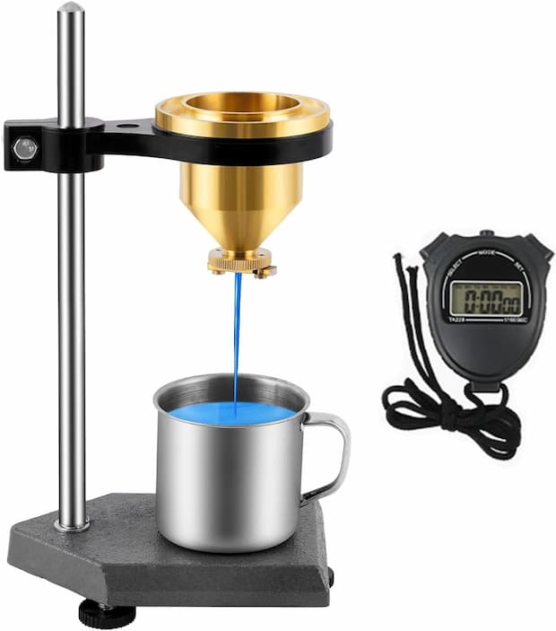

Il principio di funzionamento è basato sulla misurazione del tempo di svuotamento della tazza.
Riempita la Tazza Ford fino al bordo a circa 20°C e aperto il foro, si cronometra il tempo fino all'interruzione del flusso continuo.
Il valore ottenuto, espresso in secondi, rappresenta la viscosità convenzionale del prodotto.

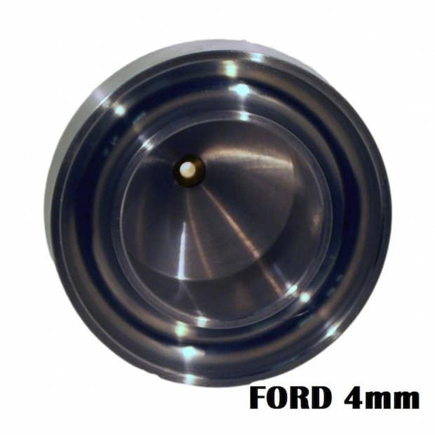

Le Tazze Ford differiscono per il diametro del foro di uscita, identificato da un numero che definisceil modello e l'intervallo di viscosità misurabile.
Le più comuni sono la Ford n. 2 per vernici fluide (foro 2,53 mm, per viscosità 25-120 s), n. 3 per vernici medie (3,40 mm, 49-220 s) e n. 4 per vernici a spruzzo (4,12 mm, 70-370 s).

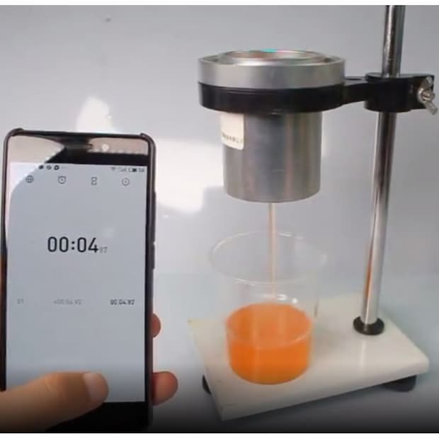

Come eseguire correttamente la misurazione
Per ottenere un valore attendibile, la misurazione con la Tazza Ford deve essere eseguita seguendo una procedura precisa.

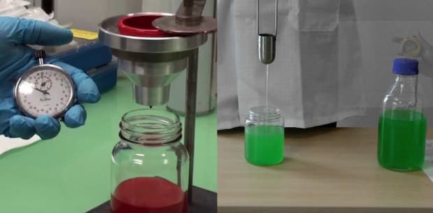

Miscelare bene la vernice priva di grumi alla temperatura di 20°C, tappare il foro, riempire la tazza e, liberato il foro, cronometrare il deflusso fino alla rottura del flusso.
Come eseguire la misurazione Come eseguire la misurazione della viscosità con la Tazza ford - ARW Misure
La Tazza Ford è particolarmente utile nella fase di diluizione.
Aggiungendo gradualmente il diluente e ripetendo la misurazione, è possibile raggiungere con precisione la viscosità desiderata, evitando tentativi empirici basati solo sull'esperienza visiva.
