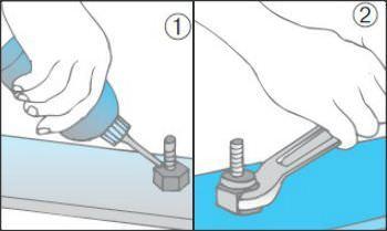

1) Bagnate dado e vite con una certa quantità di liquido sbloccante facilmente reperibile in commercio, in modo che questo penetri a contatto col filetto.
2) Utilizzando una chiave a forchetta svitate il dado. Se la chiave scivola usatene una a poligonale chiusa che agisce su tutto il perimetro del dado.

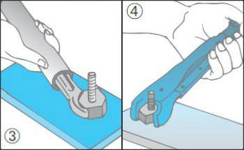

3) Se non riuscite a esercitare una forza sufficiente, inserite il manico della chiave in un tubo. Così otterrete una leva maggiore che agevolerà il compito.
4) Se non disponete della chiave adatta oppure se la presa della chiave non è salda in quanto il bullone vi scivola dentro, usate una pinza grip, che si blocca sul dado con grande forza.

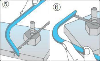

5) Se i metodi morbidi non hanno successo, segate con un seghetto il dado a filo del filetto; questo diventa inutilizzabile ma libera la presa.
6) Se il dado ha effettuato alcuni giri e solo in seguito si è bloccato, segate il gambo del bullone.

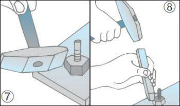

7) Se il dado è bloccato dalla ruggine, qualche colpo di martello su di esso può sbloccarlo.
8) Incidete tangenzialmente una faccia del dado e battetevi con uno scalpello per farlo ruotare.

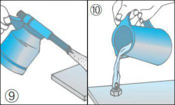

9) Scaldate a lungo il dado con la fiamma di una torcia per far dilatare il metallo.
10) Raffreddate il metallo del dado con acqua fredda. Ciò modifica la struttura di dado e bullone e facilita la svitatura.
