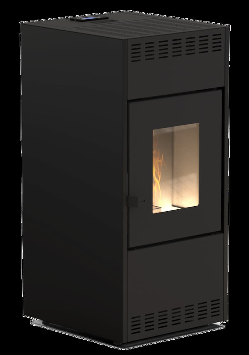

mod lisbonaStufa a pellet modello Lisbona - Ariel Energia
La posizione corretta per la stufa è l'equilibro tra:
  • evacuazione adeguata della combustione
  • presenza dell'aria richiesta dall'apparecchio
  • distribuzione uniforme del calore
  • spazio sufficiente per uso e manutenzione.
Solo dopo aver risolto questi aspetti ha senso coordinare televisore, divano, librerie e altri elementi del soggiorno.

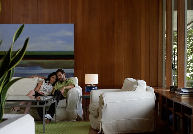

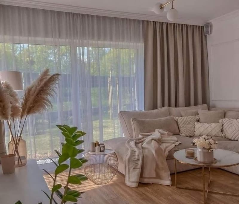

Tende e tessuti non devono interferire con il funzionamento della stufa a pellet
Una stufa a pellet collocata vicino a una finestra può sembrare conveniente perché lascia libere le altre pareti.
Bisogna però verificare la presenza di tende, soprattutto quelle lunghe e leggere che possono muoversi con le correnti d'aria.
distanza dai tessutiPrima di installare la stufa, valutare posizione e distanza rispetto a tende e tessuti - Pinterest
Per ovvie ragioni di sicurezza, la progettazione dovrebbe considerare quindi la configurazione della tenda in movimento, che mossa dall'aria potrebbe persino raggiungere la stufa.
Anche tappeti, cuscini e altri elementi mobili non dovrebbero essere collocati in modo da poter raggiungere accidentalmente le parti calde.

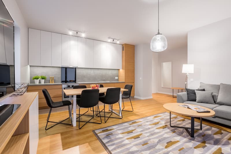

zona giorno aperta Open space e valutazione posizione della stufa a pellet - Getty Images
Non basta però acquistare un apparecchio definito ermetico per ottenere automaticamente un'installazione ermetica: raccordi, adduzione dell'aria e sistema fumario devono rispettare le configurazioni previste dal produttore.
In una ristrutturazione energetica con serramenti molto performanti e ventilazione meccanica, valutare questo aspetto prima dell'acquisto può essere più importante che scegliere il rivestimento della stufa.
Accensione di stufa e cappa da cucina: il binomio può modificare la pressione del soggiorno
Negli open space soggiorno-cucina bisogna considerare anche gli apparecchi che estraggono aria: una cappa aspirante con scarico esterno può sottrarre una quantità significativa di aria al locale.
Se l'edificio è molto ermetico e non dispone di adeguati percorsi di reintegro, può creare una depressione rispetto all'esterno.
La stufa e il suo sistema di evacuazione lavorano anch'essi sulla base di differenze di pressione.
La coesistenza non può quindi essere valutata semplicemente verificando che i due apparecchi siano lontani tra loro.
Devono essere considerate:
  • contemporaneità di funzionamento
  • caratteristiche della stufa
  • adduzione dell'aria
  • sistema di ventilazione dell'abitazione.
Questo controllo è particolarmente importante nei soggiorni con cucina integrata, dove la cappa può trovarsi a pochi metri dalla stufa pur appartenendo a un impianto completamente differente.

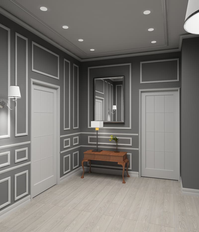

Distribuzione del calore della stufa a pellet e disposizione degli ambienti
Una stufa a pellet nel soggiorno riscalda innanzitutto il locale nel quale è installata.
Il calore può propagarsi verso corridoi e stanze confinanti attraverso aperture e movimenti naturali dell'aria, ma la quantità che riesce a raggiungere gli altri locali dipende dalla planimetria.
porte interne chiuseDistribuzione degli spazi, porte interne aperte o chiuse ai fini della propagazione del calore - Getty Images
Ad esempio, un soggiorno centrale aperto verso un disimpegno può distribuire parte del calore più facilmente rispetto a una stanza collocata a un'estremità dell'abitazione e separata da numerose porte.
Non bisogna dimensionare una stufa pensando semplicemente alla superficie totale della casa, ma è fondamentale considerare la disposizione degli spazi interni e i relativi divisori.
Per riscaldare stabilmente più stanze separate, meglio valutare una stufa canalizzata o una termostufa a pellet collegata all'impianto idronico con caldaia a pellet.

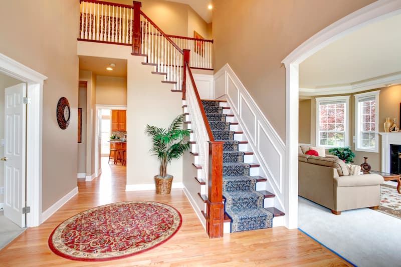

Il vano scala può portare troppo calore al piano superiore
L'aria riscaldata ha densità minore e tende a salire.
Quando la stufa è vicina a una scala aperta, questo movimento può essere molto evidente.
Il piano superiore riceve calore anche senza una canalizzazione dedicata.
In alcune abitazioni l'effetto è utile; in altre provoca camere al piano superiore più calde del soggiorno oppure rende difficile scaldare le zone laterali del piano inferiore.
Attenzione, dunque, prima di installare la stufa direttamente sotto o accanto alla scala, perché la quantità effettivamente trasferita non è facilmente controllabile come in una rete canalizzata.

La parete dietro la stufa può modificare la percezione del calore
Materiali e geometria circostanti influenzano il modo in cui il calore viene percepito.
Una parete massiva può assorbire parte dell'energia e restituirla gradualmente, mentre una superficie leggera presenta un comportamento differente.
Rivestimenti decorativi dietro la stufa devono in ogni caso essere compatibili con le temperature e le distanze previste dall'apparecchio.
rivestimento parete in legnoRivestimento parete in legno e compatibilità con la stufa a pellet - Getty Images
Attenzione: non è opportuno installare pannelli in legno, doghe decorative o rivestimenti compositi semplicemente perché vengono descritti come resistenti al calore senza verificare le condizioni reali dell'installazione.
Lo stesso vale per colle, supporti e sottostrutture: la sicurezza della parete non dipende soltanto dalla finitura visibile.

Stufa a pellet in un soggiorno molto grande
Un open space ampio non è necessariamente uniforme dal punto di vista termico.
La zona vicina alla stufa riceve irraggiamento e aria calda direttamente, mentre un angolo dietro una parete parziale o una zona pranzo molto distante può ricevere meno energia.
soffitto altoSoffitti alti e ambienti su due livelli - Getty Images
Soffitti alti aumentano inoltre il volume da riscaldare e favoriscono la stratificazione dell'aria calda verso l'alto.
In questi ambienti può essere utile valutare e ripianificare:
  • la direzione del flusso
  • la posizione delle aperture verso gli altri locali
  • l'eventuale contributo di altri terminali.
La potenza necessaria non è determinata solo dai metri quadrati; altezza, involucro e distribuzione dello spazio incidono sul risultato.
