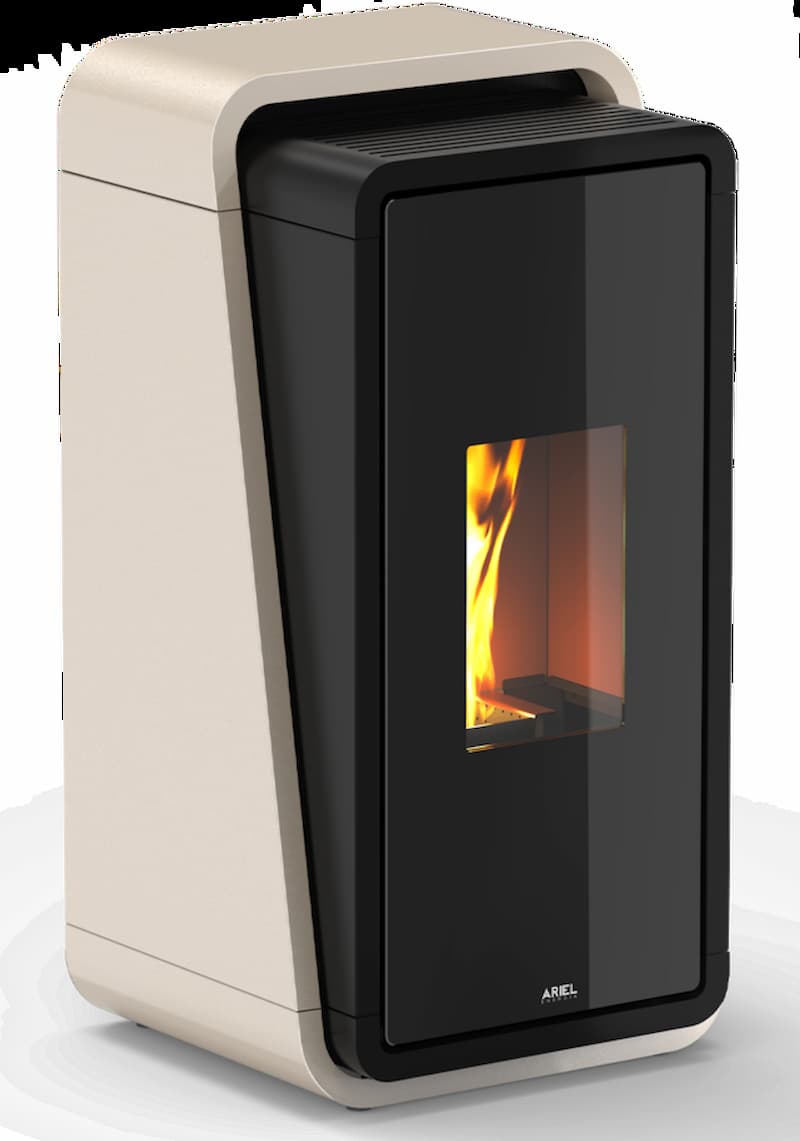

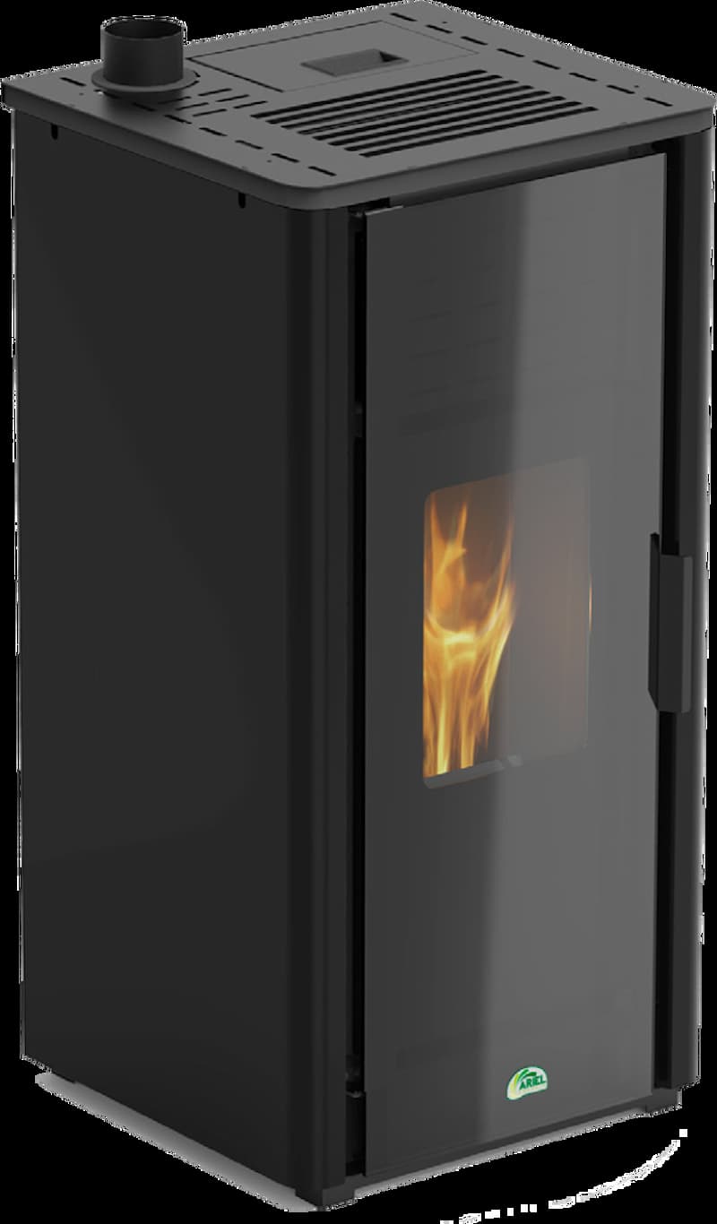

stufa mod ParigiStufa alimentata a pellet modello Parigi - Ariel Energia
Una parte viene immessa direttamente nella stanza della stufa, mentre quella destinata agli altri locali viene spinta nei condotti e raggiunge apposite bocchette.

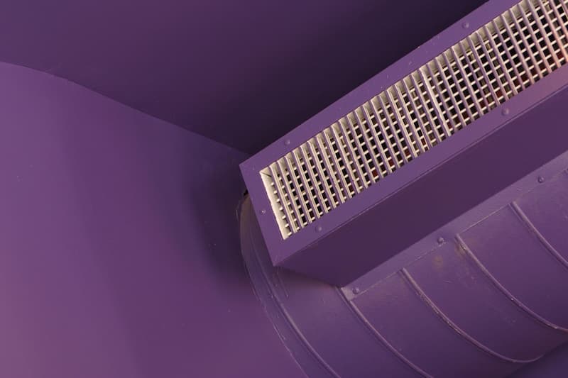

bocchetta aerazioneLe bocchette di aerazione vanno mantenute pulite - Getty Images
Attenzione, però, anche aumentare arbitrariamente il diametro non è necessariamente corretto: ventilatore, raccordo della stufa e rete sono progettati per lavorare insieme e modificare una sola parte può alterare il comportamento previsto.
