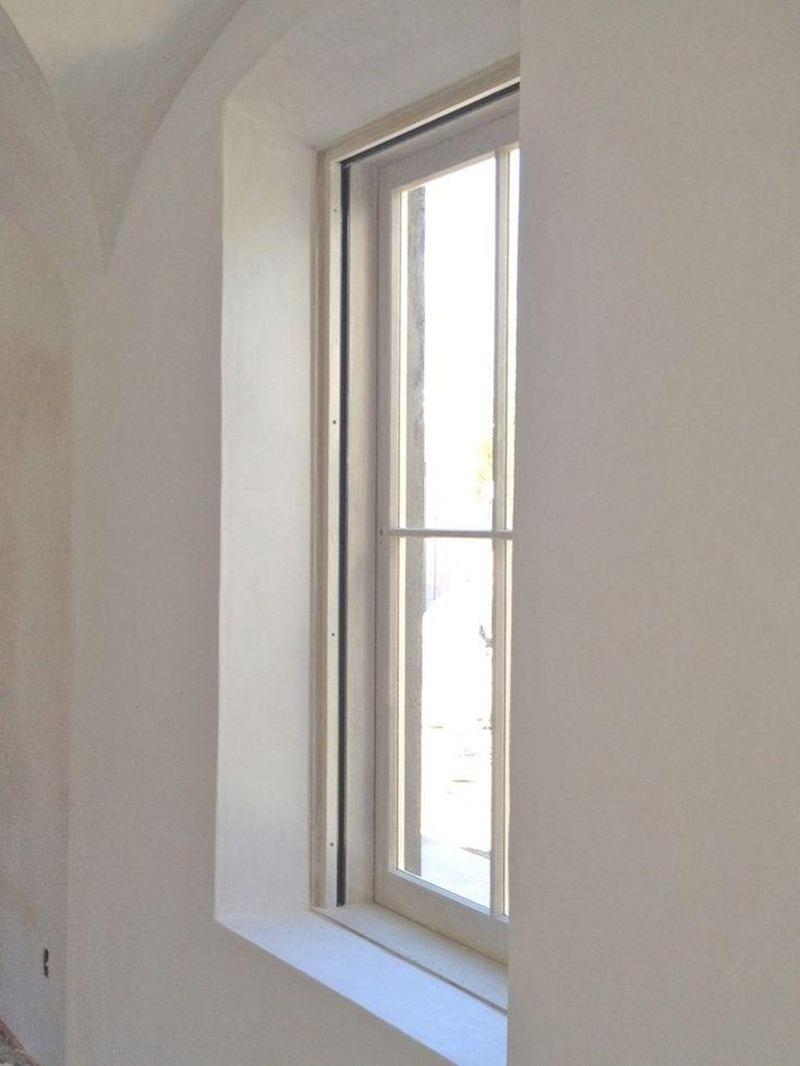

Come funziona lo sguincio di una finestra
In un vano tradizionale le spallette sono perpendicolari alla parete interna.
Se il muro è spesso e il serramento è arretrato, queste superfici formano una sorta di piccolo tunnel che scherma parte della luce.
Come funziona lo sguncio di una finestra, da industrystandarddesign.comSguincio di una finestra per illuminazione naturale - industrystandarddesign.com
Con una finestra strombata, invece, le spallette divergono procedendo dal telaio verso la stanza.
La superficie vetrata resta identica, ma diminuisce l'ostruzione provocata dalla profondità della muratura.
Il vantaggio riguarda soprattutto la luce diffusa proveniente dal cielo e dalle superfici esterne illuminate.
Lo sguincio amplia infatti il campo visibile dall'interno e permette alla luminosità di distribuirsi lateralmente.

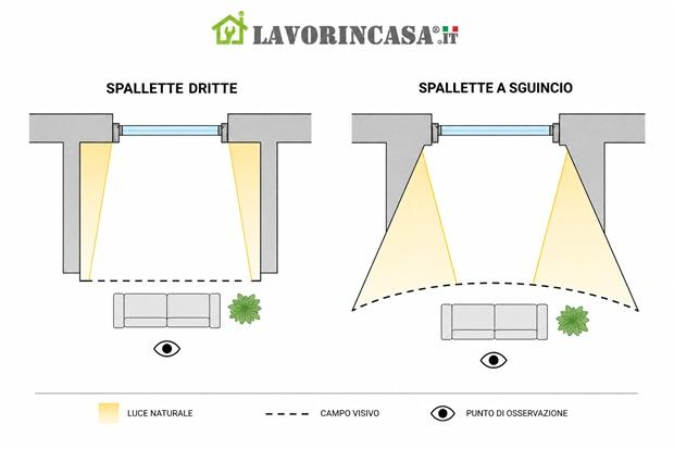

Una verifica semplice consiste nel disegnare il vano in scala visto dall'alto e tracciare alcune linee dai punti principali della stanza verso i bordi del vetro.
Si può così confrontare una spalletta ortogonale con diverse inclinazioni e capire quanto vetro diventa realmente visibile.
Confronto tra spallette dritte e a sguincio, da Lavorincasa.itConfronto tra spallette dritte e a sguincio - Lavorincasa.it

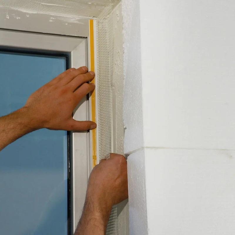

Isolare le spallette senza creare ponti termici
Guadagnare qualche centimetro di apertura eliminando l'isolamento è un errore.
Intorno alla finestra si concentra infatti uno dei nodi termici più delicati dell'involucro.
La temperatura superficiale di una spalletta poco isolata può abbassarsi e favorire condensa e muffa.
Lo strato coibente deve quindi raccordarsi al serramento seguendo anche il piano inclinato.
Profilo per Finestre 3D di KerakollProfilo per Finestre 3D - Kerakoll
Un prodotto utilizzabile nei sistemi ETICS è Profilo per Finestre 3D di Kerakoll, pensato per raccordare sistema termocoibente a cappotto e serramento e dotato di rete in fibra di vetro da inglobare nel rasante.
È un dettaglio utile soprattutto perché la geometria dello sguincio non deve interrompere il corretto trattamento del giunto finestra-parete.
Prima si definisce dunque il nodo tecnico, poi si disegna la superficie visibile della strombatura, e non viceversa.

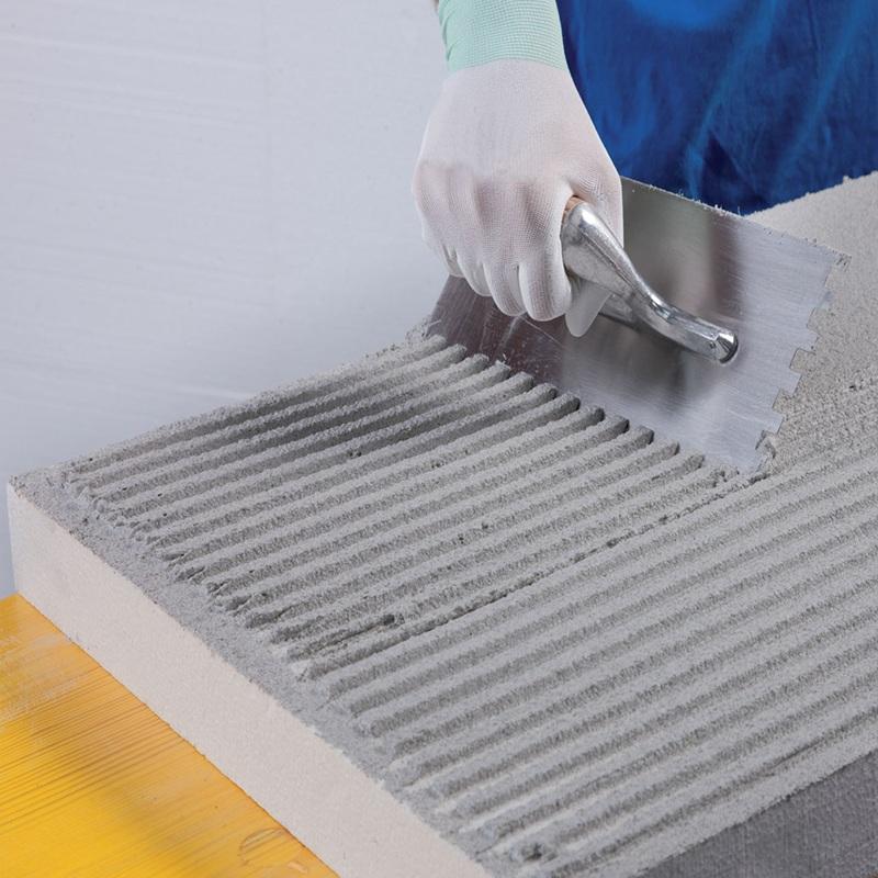

Mapetherm AR1 GG di MapeiMapetherm AR1 GG - Mapei
Nei sistemi a cappotto, per esempio, Mapetherm AR1 GG di Mapei viene utilizzato come collante e rasante per i pannelli isolanti; nel ciclo Mapetherm la rasatura viene associata alla rete di armatura.
Il riferimento è interessante per comprendere come anche intorno alle aperture isolamento, rasatura e rinforzo vadano considerati come parti dello stesso sistema, anziché come lavorazioni indipendenti.

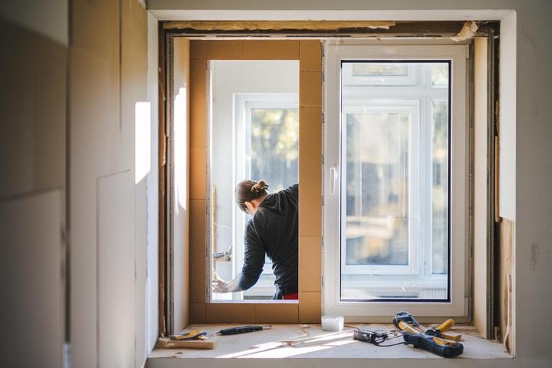

Come creare uno sguincio fai da te senza demolire il muro
In alcuni casi si può ottenere un piccolo effetto di strombatura senza intervenire sulla muratura strutturale.
Se l'imbotte esistente è ampia, si può costruire una nuova geometria attraverso pannelli o sistemi di rivestimento leggero, facendo convergere le superfici verso il telaio.
Si perde qualche centimetro di spazio verso la stanza, ma si evita di asportare materiale dal muro.
Sguincio fai da te senza demolire il muro, da batievol.frSguincio fai da te senza demolire il muro - batievol.fr
