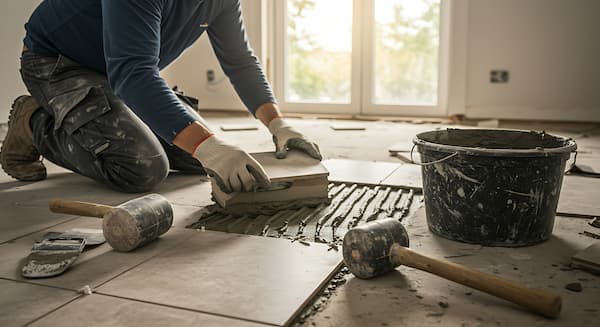

Posa pavimento con massetto e piastrelleLo spessore del massetto non va ridotto in maniera casuale - Adobe Stock
Ridurlo oltre certi limiti è quindi pericoloso e può compromettere anche il corretto funzionamento degli impianti sottostanti.

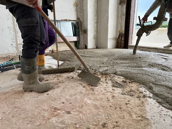

Posa del pavimentoI massetti non hanno spessore minimo unico - Adobe Stock
Un massetto tradizionale, realizzato ossia in sabbia-cemento, è diverso da un massetto autolivellante o da uno fibrorinforzato.
Ridurre lo spessore dimenticando queste variabili significa esporsi a rischi tecnici molto seri.
