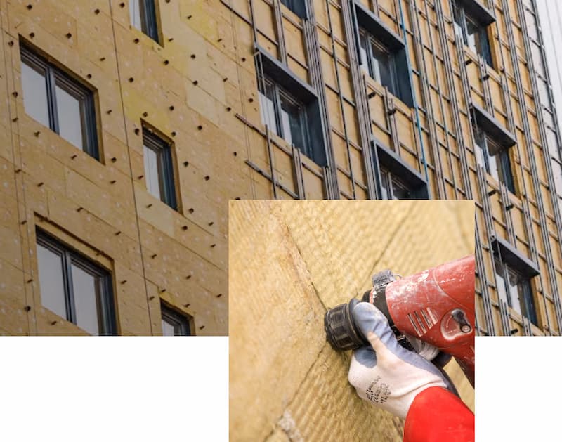

isolamento esternoIsolamento termico su facciata esterna - Rockwool
L'altro fattore determinante è la parete esistente: un muro in pietra e una parete già parzialmente isolata non partono dalle stesse condizioni.
Bisogna poi stabilire quale efficienza energetica si vuole raggiungere.
Occorre considerare che un cappotto esterno più spesso incide su davanzali, gronde, soglie, balconi e pluviali.
L'isolamento interno, invece, sottrae superficie utile agli ambienti e può modificare il comportamento igrotermico della parete.
Dimensionare correttamente l'isolante significa scegliere lo spessore che raggiunga la prestazione desiderata, senza appesantire con materiale in eccesso, producendo un beneficio marginale rispetto all'impegno economico.

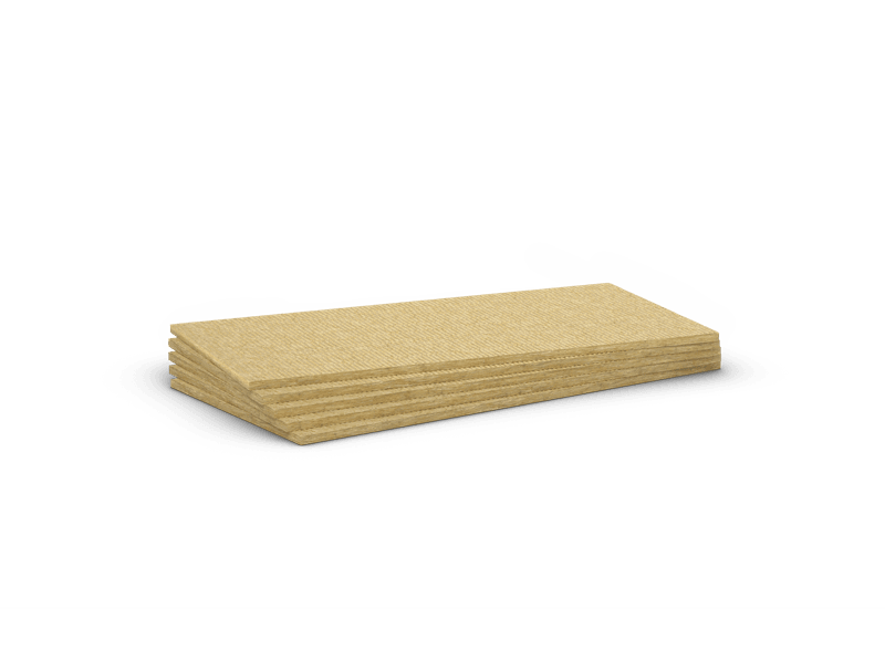

frontrock extraPannelli di lana di roccia Frontrock Extra - Rockwool
Non significa però che il materiale con la conducibilità più bassa sia automaticamente la scelta migliore.

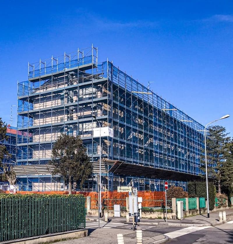

ponteggioPonteggio per cappotto esterno - Pinterest
Una volta installati ponteggio, rasatura, rete, tasselli, profili e finitura, il costo di qualche centimetro aggiuntivo di isolante può rappresentare soltanto una parte del costo complessivo dell'intervento.
La valutazione deve però essere fatta concretamente, considerando se l'isolamento incrementato rende necessari altri lavori costosi oppure se altera pesantemente l'architettura.

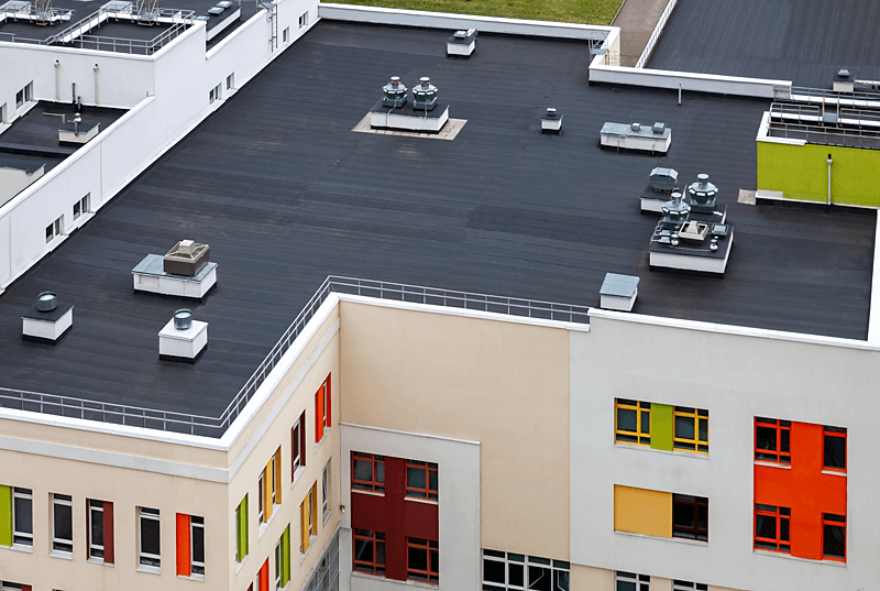

isolamento tetto pianoRealizzazione isolamento esterno per tetto piano - Rockwool
Una copertura piana deve coordinare isolamento, impermeabilizzazione, pendenze e carichi.
In una falda ventilata il pacchetto comprende anche camera di ventilazione e manto.
Il calcolo dello spessore deve quindi essere eseguito separatamente.

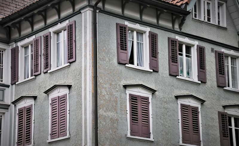

persianeFacciata con persiane - Pixabay
Se si utilizza un cappotto molto spesso sulla parete e poi si lascia completamente priva di isolamento la rientranza della finestra, si crea un nodo termicamente debole.
