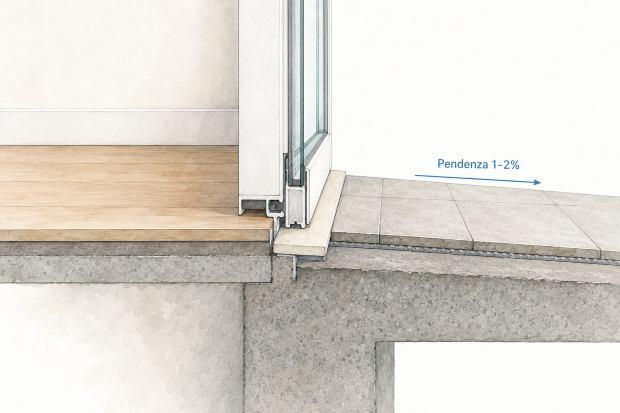

Soglia e pendenze sono due punti decisivi per lo smaltimento dell’acqua
La soglia della portafinestra è uno dei nodi più complessi del balcone perché deve coordinare quota interna, serramento, pavimento esterno e impermeabilizzazione.
Pendenza coretta di un balconePendenza corretta di un balcone - Daniele F. Toscana
L’acqua non dovrebbe riuscire a passare sotto la soglia o dietro i raccordi laterali, mentre la semplice linea di silicone visibile non può essere considerata l’unico elemento di tenuta.
Il nodo deve essere protetto nella propria stratigrafia, con raccordi compatibili con il sistema impermeabile adottato.
Una posa in sovrapposizione sopra il vecchio pavimento richiede inoltre di controllare con attenzione la nuova quota, perché ridurre troppo il margine sotto la portafinestra può rendere più vulnerabile proprio questo punto.
Anche le pendenze del balcone devono essere realizzate nello strato appropriato e orientare l’acqua verso il bordo o gli scarichi.
Avvallamenti e contropendenze aumentano il tempo di permanenza dell’acqua sulla superficie e sollecitano maggiormente fughe, giunti e soglie.
La pendenza principale non dovrebbe essere ottenuta variando in modo significativo lo spessore della colla per piastrelle, che deve invece lavorare entro le condizioni previste dal prodotto.
Se il balcone presenta ristagni, prima di posare una nuova finitura occorre capire quale strato debba correggere la geometria.

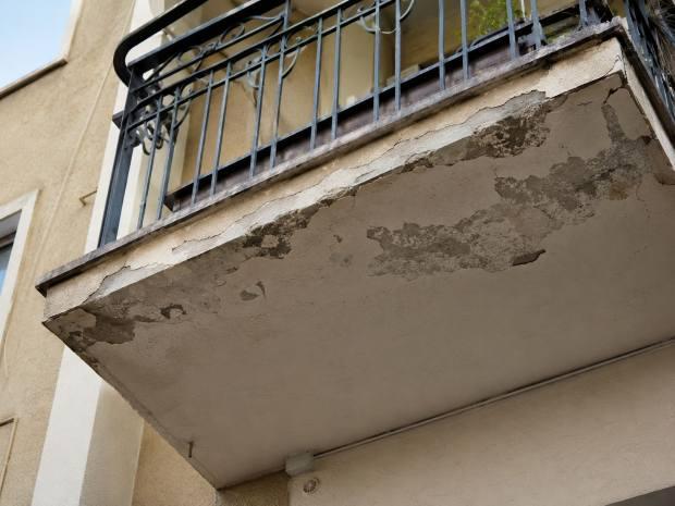

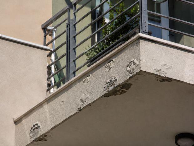

Bolle, efflorescenze e zone che suonano vuote aiutano a riconoscere il degrado

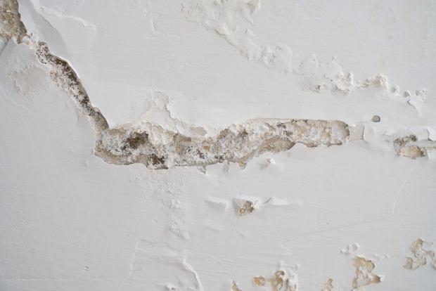

Il distacco dell’intonaco non compare sempre all’improvviso.
I primi segnali possono essere una pittura con bolle, aloni, variazioni di colore oppure piccole scrostature.
Efflorescenza sull'intonacoEfflorescenza sull'intonaco - Getty Images
Se sotto la pellicola il supporto è ancora compatto, il problema può riguardare prevalentemente la finitura; se invece l’intonaco si sgretola o presenta rigonfiamenti, il degrado interessa uno strato più profondo.
Le efflorescenze bianche indicano che acqua e sali solubili hanno attraversato materiali minerali come massetti, malte o calcestruzzo, ma non permettono da sole di individuare il punto esatto di ingresso.
Anche un intonaco apparentemente integro può avere perso adesione e produrre un suono vuoto durante una verifica professionale mediante battitura.
Questa operazione non dovrebbe però essere improvvisata dal proprietario sotto porzioni potenzialmente instabili o utilizzando scale non adeguate.
Quando sono presenti rigonfiamenti, crepe o parti già distaccate, la priorità è la messa in sicurezza dell’area sottostante.
Fotografare il degrado da una posizione sicura è utile; colpire il soffitto per capire cosa si stacca può invece provocare la caduta improvvisa di materiale e trasformare un problema manutentivo in un rischio per le persone.

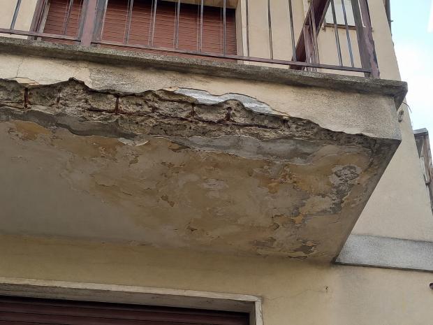

Se cade calcestruzzo il problema non riguarda più soltanto l’intonaco
Quando il materiale che si stacca contiene aggregati, lascia scoperto il calcestruzzo oppure rende visibili i ferri di armatura, l’intervento non può più essere trattato come una semplice riparazione della finitura.
Bolle sull'intonaco di un balcone Bolle sull'intonaco di un balcone - Daniele F. Toscana
Il copriferro protegge l’acciaio e contribuisce alla durabilità dell’elemento; se acqua e ossigeno raggiungono le armature e si sviluppa corrosione, i prodotti della corrosione occupano un volume maggiore del metallo originario e generano pressioni nel calcestruzzo circostante.
Possono così comparire fessure parallele ai ferri, macchie di ruggine e successivi distacchi.
In questi casi il materiale degradato deve essere rimosso fino a raggiungere un supporto adeguato al sistema di ripristino, mentre le armature esposte vengono pulite e valutate.
La UNI EN 1504-3:2006 definisce i requisiti dei prodotti per riparazioni strutturali e non strutturali del calcestruzzo, mentre la UNI EN 1504-7:2007 riguarda la protezione delle armature contro la corrosione.
Una normale malta da intonaco non è quindi la soluzione appropriata per ricostruire il copriferro.
Se i ferri mostrano una perdita significativa di sezione, è necessaria una valutazione tecnica prima di procedere con il ripristino.
Una perdita di sezione dei ferri richiede una valutazione tecnica
Una barra leggermente ossidata in superficie e un’armatura fortemente corrosa non rappresentano la stessa condizione.
Ferri esposti nel sottobalcone Ferri esposti nel sottobalcone - Daniele F. Toscana
Quando il diametro effettivo del ferro è diminuito, quando il degrado interessa più barre oppure quando sono presenti deformazioni e fessure importanti, occorre verificare se la capacità resistente della soletta sia stata compromessa.
Questa valutazione non può essere effettuata confrontando il ferro visibile con fotografie trovate online né limitandosi a ricoprire la zona con nuova malta.
Il tecnico deve considerare posizione delle armature, estensione del degrado e funzione dell’elemento.

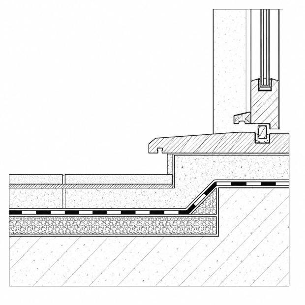

L’impermeabilizzazione deve essere continua soprattutto nei raccordi
La parte centrale del balcone è generalmente la zona più semplice da impermeabilizzare; le criticità si concentrano invece lungo angoli, giunti, soglie, scarichi, elementi passanti e raccordi perimetrali.
Sezione dell'impermeabilizzazione di un balconeSezione dell'impermeabilizzazione di un balcone - Daniele F. Toscana
Un sistema efficace non dovrebbe terminare prima dei punti difficili, ma deve mantenerne la continuità utilizzando i componenti previsti dal ciclo adottato.
Nastri, elementi di raccordo e profili di bordo non sono accessori secondari quando servono a collegare correttamente le diverse parti dello strato di tenuta.
Anche il bordo impermeabile deve accompagnare l’acqua fino al punto in cui possa cadere senza tornare sul frontalino.
Allo stesso modo, una pavimentazione con grandi formati riduce il numero delle fughe ma non elimina giunti, perimetri e attraversamenti, quindi non sostituisce l’impermeabilizzazione.
Lo stesso vale per le resine superficiali: possono essere valide quando appartengono a un sistema idoneo al supporto e all’esposizione, ma un trattamento trasparente applicato genericamente sopra vecchie piastrelle non ricostruisce automaticamente i dettagli mancanti.
Prima di scegliere il prodotto occorre quindi stabilire quale funzione debba realmente svolgere nella stratigrafia.

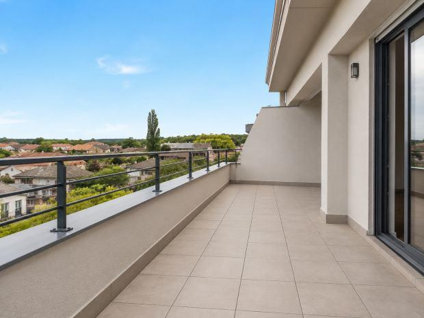

Le piastrelle esterne devono essere posate su un supporto preparato correttamente
Dopo avere risolto pendenze, impermeabilizzazione e raccordi, la nuova pavimentazione deve essere realizzata su un supporto compatibile con il sistema scelto.
Balcone piastrellato Balcone piastrellato - Daniele F. Toscana
Le piastrellature esterne sono esposte a variazioni termiche, acqua e cicli stagionali, quindi fughe e giunti devono essere previsti e dimensionati in relazione al progetto.
Ridurre al minimo le fughe non rende il balcone più impermeabile e può anzi trascurare la necessità di gestire i movimenti della pavimentazione e dei supporti.
La UNI 11493-1:2025 costituisce un riferimento tecnico per progettazione, installazione, impiego e manutenzione delle piastrellature ceramiche, comprese quelle esterne.
La scelta dell’adesivo, degli spessori, dei giunti e della preparazione del fondo deve essere coerente con il sistema effettivamente utilizzato.
Anche i formati di grandi dimensioni richiedono un supporto adeguatamente preparato e non permettono di compensare difetti importanti di planarità o pendenza semplicemente aumentando la colla.
La durabilità dipende quindi dall’insieme della stratigrafia, non dalla sola finitura visibile: un rivestimento nuovo posato sopra un fondo instabile o sopra un’impermeabilizzazione incompleta può deteriorarsi anche se inizialmente appare perfetto.

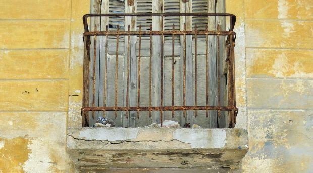

Danni all'intonaco di un sottobalcone Danni all'intonaco di un sottobalcone - Daniele F. Toscana
Se il calcestruzzo continua a degradarsi sopra il nuovo elemento, il problema diventa semplicemente meno visibile e può essere più difficile da controllare.

Quando il distacco del sottobalcone richiede l’intervento di un tecnico
Qualche scaglia di pittura non implica automaticamente un problema strutturale, ma la situazione cambia quando sono visibili armature, porzioni consistenti di calcestruzzo, fessure significative, deformazioni oppure corrosione diffusa.
Controlo del balcone da parte di un tecnico Controllo dell'impermeabilizzazione balconi da parte di un tecnico - Getty Images
In questi casi bisogna stabilire se il degrado rimanga limitato alla zona superficiale del copriferro oppure coinvolga anche la capacità resistente della soletta.
Prima di procedere con rasature e finiture è quindi necessario chiarire l’estensione reale del danno e mettere in sicurezza le parti che possono cadere.
Anche senza segnali strutturali evidenti, un’infiltrazione ricorrente che non trova una causa chiara può richiedere una diagnosi tecnica dell’estradosso e dei dettagli perimetrali.
Il proprietario può controllare ristagni, fughe, sigillature, scarichi, gocciolatoio e andamento delle macchie, ma non dovrebbe rimuovere materiale sopra la testa né intervenire sui fissaggi della ringhiera.
Dopo il ripristino, la manutenzione deve concentrarsi soprattutto sui percorsi dell’acqua: scarichi liberi, sigillature in buono stato, bordo efficiente e controllo periodico di fessure e frontalino riducono il rischio che la soletta torni a caricarsi d’umidità e che il distacco ricompaia.
