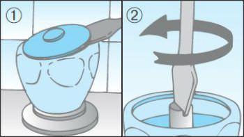

1) Per smontare la manopola, solitamente è presente un bottoncino a pressione da premere che nasconde la vite di bloccaggio.
2) Allentate la vite che blocca la manopola sulla parte superiore dello stelo. In alcuni modelli di rubinetto la vite ha l'intaglio della testa a croce.

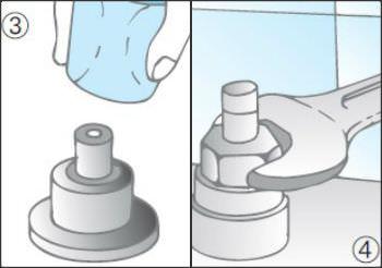

3) Estraete la manopola tirando verso l'alto. Se fa resistenza fate leva con il manico del martello tra manopola e lavabo.
4) Svitate il corpo mobile del rubinetto con una chiave appropriata. Agite lentamente e senza forzare per non rischiare di danneggiare il delicato meccanismo.

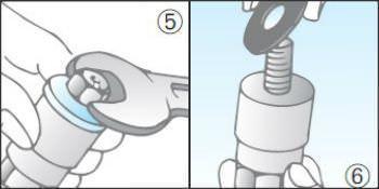

5) Con una chiavetta o una pinza svitate il piccolo dado che blocca la guarnizione. In alcuni modelli è presente un bottoncino a pressione.
6) Inserite la nuova guarnizione posizionandola in modo adeguato, poi riavvitate il dado di fermo stringendolo bene, quindi rimontate il vitone.

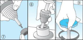

7) Può capitare che la sede contro cui preme la guarnizione sia incrostata: durante le operazioni di sostituzione della guarnizione, di conseguenza, bisogna anche usare la fresa per rubinetti a cui avvitare la parte dentata anteriore per poter rimuovere le incrostazioni senza danneggiare le parti dell'impianto.
8) Inserite la fresa al posto del vitone e appoggiatela sulla sede da spianare.
9) Fate effettuare alla fresa alcune rotazioni fino a spianare e disincrostare la sede di appoggio della guarnizione. La fresa è dotata di un corpo conico che le permette di adattarsi facilmente a tutti i tipi di rubinetti disponibili in commercio.
