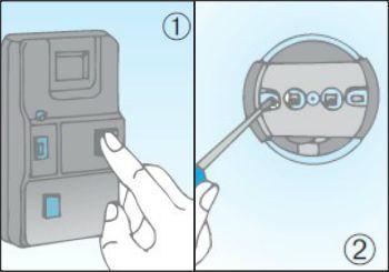

1) Prima di effettuare qualsiasi intervento sull'impianto elettrico, è importante staccare la corrente azionando l'interruttore centrale e ponendovi un cartello che impedisca a chiunque di ripristinarla: questo per garantire l'incolumità durante tutto il tempo necessario ad eseguire i lavori.
2) Svitate le viti che bloccano la mascherina della vecchia presa.
Svitare la presa elettrica

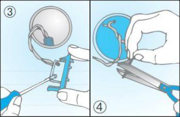

3) Estraete la vecchia presa dalla cavità che la ospitava e, con un cacciavite, allentate le viti che bloccano a questa i conduttori elettrici.
4) Dopo aver eliminato la vecchia presa tagliate con un paio di forbici da elettricista i capi dei cavi elettrici e spellateli lasciandone scoperto circa un centimetro.
Estrarre la vecchia presa

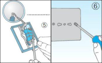

5) Acquistate una nuova presa che si adatti alla cavità nel muro. Inserite i conduttori nei rispettivi morsetti e bloccateli stringendo le apposite viti.
6) Avvitate la nuova presa alla parete e sarà pronta all'uso.
Avvitare la nuova presa

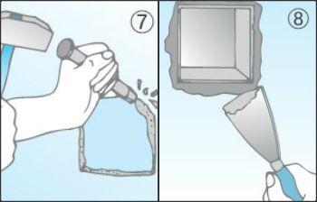

7) Se dovete sostituire completamente la scatoletta che ospita la presa di corrente, potete adottarne una interna o una esterna. Nel primo caso dovete aprire nel muro una cavità regolare.
8) Murate la nuova scatoletta con cemento applicato con una spatoletta. All'interno fate pervenire i cavi e montate la presa.
Murare la nuova presa

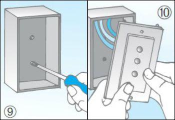

9) La cassetta esterna, invece, va fissata al muro con due tasselli. Al suo interno arrivano i cavi.
10) Chiudete la scatoletta con la mascherina in cui è inserito il frutto collegato ai conduttori. Avvitatela alla scatola.
Chiudere la scatoletta
