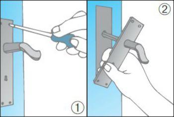

1) Se desiderate sostituire una maniglia dovete in primo luogo smontare quella vecchia. Si procede svitando le viti che bloccano la mascherina della vecchia maniglia alla porta.
2) Estraete la maniglia dalla sua sede sfilando anche l'alberino a sezione quadrata dal foro in cui è inserito.
Estrarre la maniglia

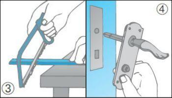

3) Tagliate con un seghetto da ferro l'alberino a sezione quadrata della nuova maniglia in modo che si adatti alla porta su cui andrà montata.
4) Inserite l'alberino nel corpo della maniglia e fatelo penetrare nella sua sede nella porta. Poi bloccate la maniglia avvitando le viti della mascherina.
Inserire l'alberino della maniglia

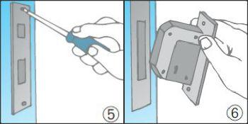

5) Per sostituire anche il corpo della serratura di una porta smontate quella vecchia svitando le viti della piastra che la fissano alla porta.
6) Estraete la serratura dalla sua sede e verificate se questa può ospitare la nuova serratura.
Sostituire il corpo della serratura

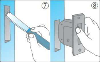

7) Se dovete modificare l'incasso per la piastra frontale per ospitare una serratura, usate uno scalpello da legno badando a non danneggiare la sede.
8) Fate alcune prove finché la vostra serratura non entra perfettamente. Fissatela quindi alla porta con le apposite viti.
Adeguare l'incasso della serratura

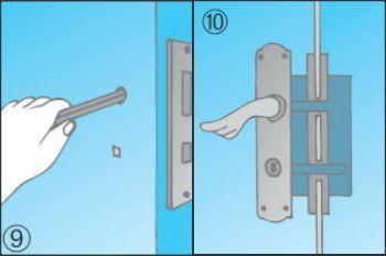

9) Se la serratura è collegata al meccanismo della maniglia, inserite all'interno dell'apposita apertura l'alberino per le maniglie.
10) Vista in sezione del meccanismo della serratura. Vi sono modelli diversi ma, sostanzialmente, la struttura è simile.
Posizionare serratura e maniglia
