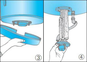

3) Asportate dalla sua sede il coperchio posto nella parte inferiore dello scaldabagno.
4) Dopo aver disinserito la corrente e scollegato i cavi elettrici dai morsetti, svitate la piastra che è collegata alla resistenza. Togliete quindi la resistenza estraendola dal basso.
Smontare la resistenza

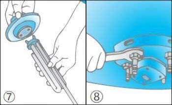

7) Inserite la resistenza efficiente nella sua piastra.
8) Inserite la resistenza nella cavità inferiore dello scaldabagno e ricostituite i collegamenti elettrici. Quindi bloccate la piastra inferiore nella sua posizione.
Rimontare la resistenza
