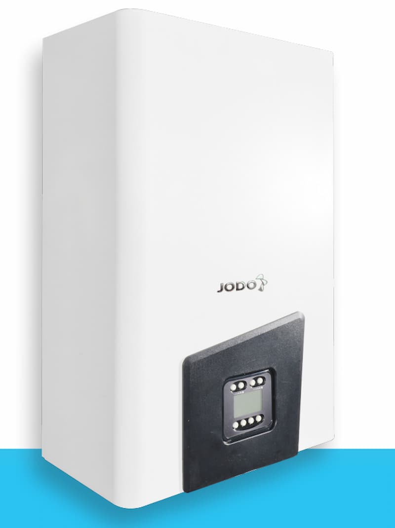

Generatore MIDI INGeneratore modello MIDI IN - JODO Italia Srl
Al contrario, possiamo avere situazioni con caldaie più datate che continuano a funzionare in modo più che soddisfacente: ciò dipende dal fatto che gli impianti sono ben dimensionati.
Pertanto, prima di affrontare gli oneri di una sostituzione di caldaia, è consigliabile effettuare una valutazione delle esigenze reali dell'abitazione, non affidarci semplicemente alle caratteristiche tecniche dichiarate del nuovo generatore.

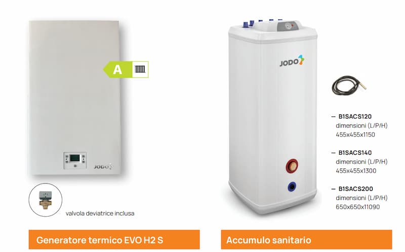

Caldaia Evo H2S con accumuloGeneratore Evo H2S con accumulo sanitario - JODO Italia Srl
In altri contesti, la caldaia a condensazione funziona come un modello tradizionale apportando benefici più contenuti per quanto riguarda l'efficienza energetica.
Questo non significa che optare per l'aquisto di una caldaia a condensazione sia la scelta sbagliata, ma che le aspettative devono essere calibrate sul contesto reale.

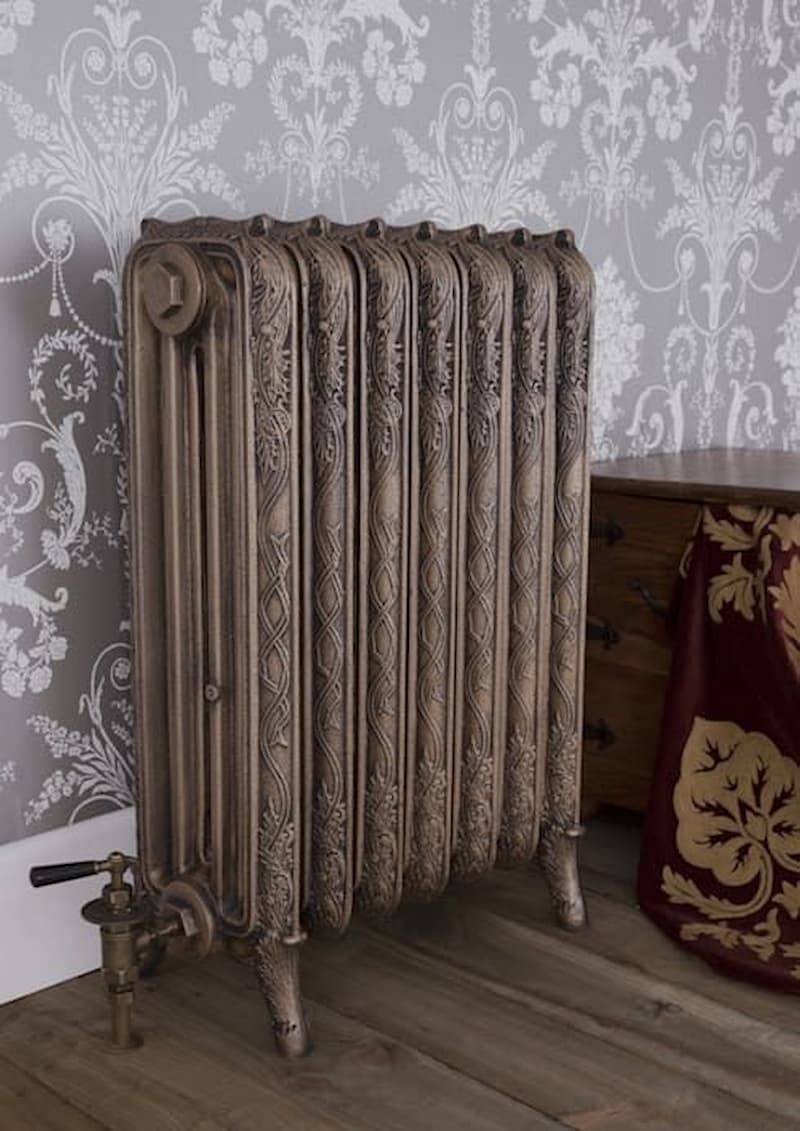

Prendiamo in considerazione il caso di un appartamento datato, privo di cappotto termico e con termosifoni in ghisa: qui la sostituzione di una caldaia tradizionale con un modello a condensazione non ha portato a una riduzione significativa dei consumi.
Le prestazioni inferiori alle aspettative dipendono dalla temperatura di mandata elevata, necessaria per compensare le dispersioni dell'involucro dell'edificio.
Termosifone in ghisaTermosifone in ghisa in appartamento senza cappotto termico - Pinterest
In questo contesto, una regolazione più attenta dell'impianto e l'installazione di valvole termostatiche si sono rivelate più risolutive del cambio di generatore.
Questa è la dimostrazione pratica di come la caldaia sia solo uno degli elementi del sistema e non possa compensare da sola le criticità strutturali dell'abitazione.

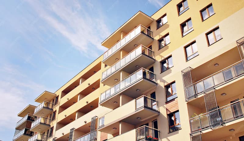

Gestione fumi in condominio - foto FreepikGestione dei fumi in contesto condominiale - Freepik
Nei condomìni, la gestione dei fumi è uno dei punti più delicati, infatti, il passaggio a una caldaia a condensazione può richiedere modifiche al sistema di evacuazione, con soluzioni che devono essere compatibili con le parti comuni.
