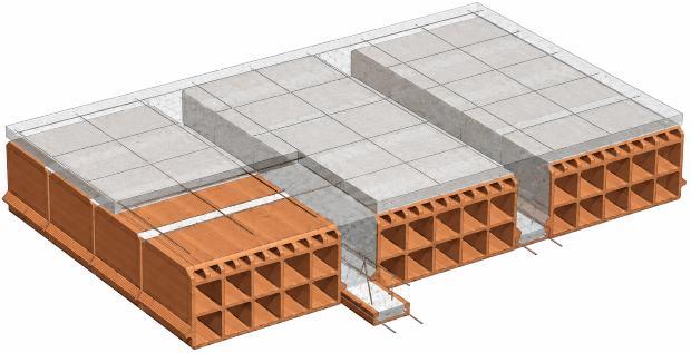

Che cos’è un solaio in laterocemento
Il solaio in laterocemento è composto in genere da travetti in calcestruzzo armato e blocchi di laterizio, chiamati comunemente pignatte, che hanno funzione di alleggerimento e completamento.
Solaio in laterocemento a travetti tralicciati
Solaio in laterocemento a travetti tralicciati - Wikipedia
La parte inferiore visibile dal garage può essere intonacata, rasata e tinteggiata, oppure lasciata con finiture più semplici.
Il laterizio delle pignatte non ha lo stesso ruolo dei travetti portanti, tuttavia, il suo distacco può essere pericoloso perché può causare caduta di materiale dall’alto.
Anche se non sempre indica un collasso strutturale del solaio, rappresenta comunque un problema di sicurezza per persone, veicoli e oggetti presenti nel garage.

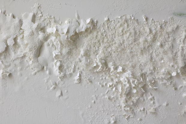

Un fenomeno può essere considerato più superficiale quando riguarda solo pittura, vecchie rasature sottili o piccole parti di finitura non aderente, senza interessare l’intonaco in profondità, il laterizio o il calcestruzzo.
In questi casi le scaglie sono spesso leggere, sottili, friabili e simili a pellicole o croste di pittura.
La causa può essere una vecchia tinteggiatura deteriorata, una pittura non adatta ad ambienti umidi, condensa ricorrente, sali superficiali o scarsa preparazione del supporto prima di precedenti lavori.
Nel garage, questo capita spesso quando il solaio è stato imbiancato più volte senza rimuovere bene gli strati precedenti.
Un segnale relativamente meno grave è la presenza di sfogliamenti diffusi ma sottili, senza crepe marcate, senza rigonfiamenti duri, senza suoni vuoti profondi e senza caduta di pezzi consistenti.
Anche in questo caso però, bisogna intervenire con criterio: raschiare, pulire, verificare l’umidità e usare finiture adatte.
Il rischio è sottovalutare una situazione solo perché i frammenti sono piccoli.
Se le scaglie cadono sempre nello stesso punto, se la superficie si gonfia o se sotto la pittura si vede intonaco friabile, il problema merita un controllo più accurato.

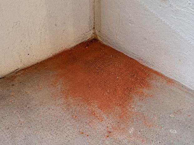

La situazione cambia quando i frammenti caduti sono più pesanti, duri, spessi o di colore simile al laterizio.
Polvere di laterizio sul pavimento del garage Polvere di laterizio sul pavimento del garage - Daniele F. Toscana
Se sul pavimento compaiono pezzetti rossastri, granuli di laterizio, porzioni di intonaco con spessore evidente o materiale compatto, non si tratta più di semplice pittura.
Un frammento di laterizio può indicare che la parte inferiore della pignatta si sta degradando o distaccando.
Un pezzo di intonaco spesso può segnalare perdita di adesione all’intradosso: se il materiale cade dopo piccoli urti, vibrazioni, apertura del basculante o passaggio dell’auto, la superficie potrebbe essere già indebolita.
Bisogna osservare anche il punto da cui provengono le scaglie. Se il distacco interessa una linea tra travetto e pignatta, una fascia ripetuta o più aree simili, potrebbe esserci un problema legato alla geometria del solaio.
Se invece riguarda una zona sotto una perdita o una macchia d’acqua, la causa potrebbe essere l’umidità.
Quando le scaglie non sono più solo finitura, la prudenza deve aumentare e non è il caso di limitarsi a stuccare e ridipingere.

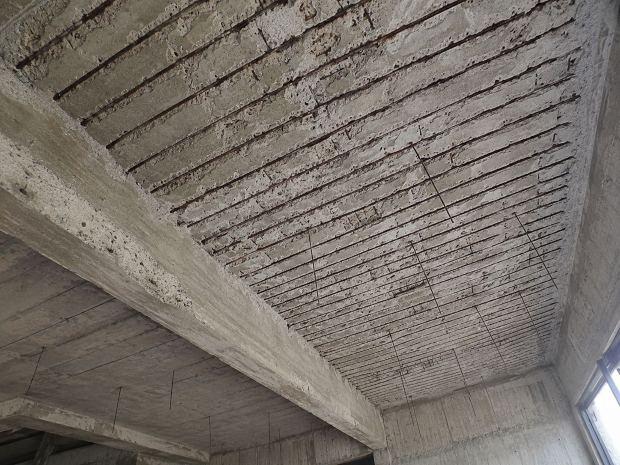

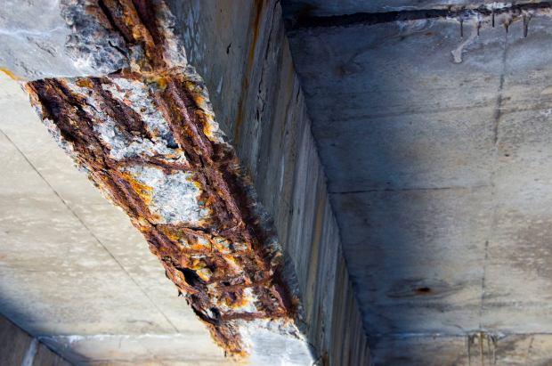

Ferri scoperti, ruggine e calcestruzzo che si sgretola
Se si vedono ferri scoperti, macchie di ruggine, calcestruzzo fessurato o parti grigie che si sgretolano, la verifica tecnica diventa urgente.
Corrosione dell'armatura Corrosione dell'armatura - Getty Images
La corrosione delle armature può provocare espansioni interne che spingono e distaccano il copriferro.
Anche se il fenomeno riguarda travetti e non semplicemente pignatte o intonaco, la valutazione deve essere affidata a un professionista.
La ruggine non è solo un problema estetico perché quando l’acciaio si ossida, aumenta di volume e può rompere il calcestruzzo circostante.
Se il degrado interessa elementi portanti, bisogna capire profondità, estensione e cause. In un garage, l’umidità e i sali possono rendere il processo più aggressivo.
Non bisogna coprire ferri e ruggine con malta generica o pittura ma serve valutare pulizia, passivazione, ricostruzione del copriferro e nei casi più seri, verifica della capacità resistente.
Un intervento cosmetico può nascondere il problema senza risolverlo.
Quando il degrado coinvolge il calcestruzzo dei travetti, non si parla più solo di finitura del soffitto: la prudenza è obbligatoria.
