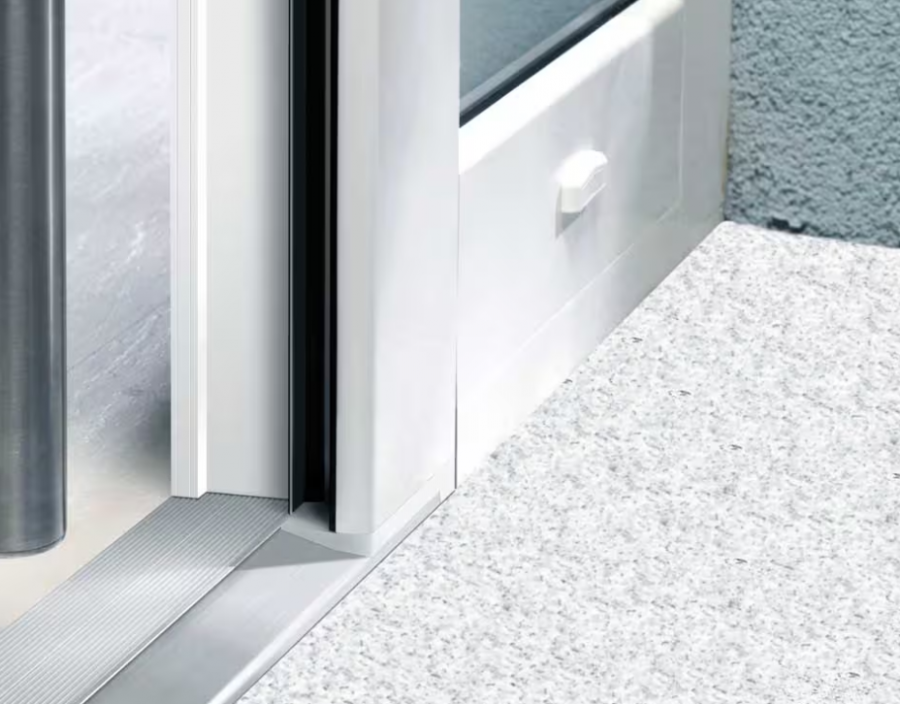

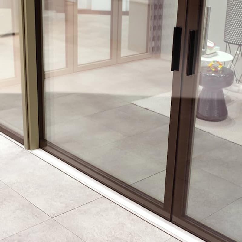

Soglia ribassata, soglia zero e pavimenti complanari
Le espressioni soglia ribassata, soglia zero e filo pavimento vengono spesso utilizzate come sinonimi, ma possono descrivere configurazioni differenti.
Una soglia ribassata mantiene un piccolo profilo emergente, generalmente arrotondato o inclinato, che ospita guarnizioni e meccanismi di chiusura.
Il dislivello è ridotto rispetto a una portafinestra tradizionale ma rimane percepibile.
La soglia a raso porta la zona attraversabile quasi alla stessa quota dei pavimenti.
Una parte del telaio può continuare a trovarsi sotto la pavimentazione, dove raccoglie e scarica l’acqua entrata nei binari o superata dalle guarnizioni esterne.
Pavimento interno e superficie esterna possono apparire allineati, mentre sotto le piastrelle il terrazzo mantiene un piano impermeabile e con l'adeguata pendenza verso gli scarichi.
Questa differenza è essenziale. La quota calpestabile può essere quasi complanare senza portare la membrana esterna allo stesso livello del pavimento interno.
Ed è lo spazio nascosto tra finitura e impermeabilizzazione a permettere di gestire l’acqua.

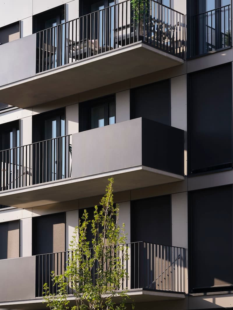

Un’apertura affacciata su una loggia profonda e protetta lateralmente è meno esposta rispetto a una portafinestra installata su un terrazzo scoperto ai piani alti.
Quindi, la priorità della gestione dell'acqua dipende da orientamento, altezza dell’edificio, vento dominante e presenza di fabbricati vicini modificano l’intensità della pioggia battente.
Anche la forma dell’edificio incide: angoli, rientranze e parapetti possono accelerare o deviare il flusso.

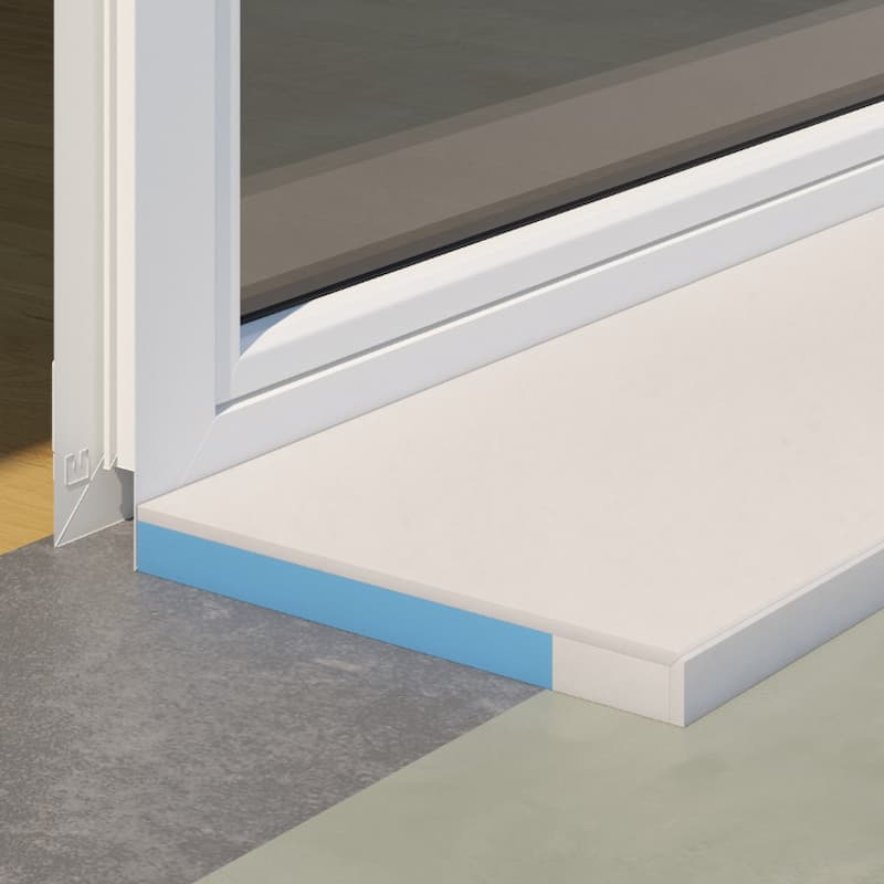

La superficie calpestabile del terrazzo può arrivare vicino al pavimento della stanza, mentre il piano impermeabile sottostante rimane più basso e inclinato verso lo scarico.
Questa configurazione è particolarmente efficace con pavimentazioni sopraelevate su supporti, fughe drenanti o sistemi che lasciano circolare l’acqua sotto la finitura.
Il bordo vicino alla portafinestra deve però permettere il deflusso e non creare una vasca chiusa.
Nelle pavimentazioni incollate, la differenza di quota tra esterno e interno viene ottenuta attraverso massetto, pendenze e posizione del telaio.
Attenzione: quando gli spessori non sono sufficienti, portare le piastrelle esterne alla stessa altezza del pavimento interno può avvicinare pericolosamente l’acqua al giunto.

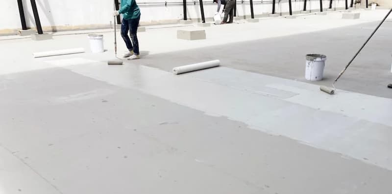

Impermeabilizzazione del terrazzoImpermeabilizzare lo spazio outdoor - Gruppo MADE
Le impermeabilizzazioni per terrazzi, come vediamo nell'immagine sopra di Gruppo MADE, vengono progettate come sistemi continui, con trattamento specifico di angoli, giunti e raccordi mediante membrane e nastri compatibili.

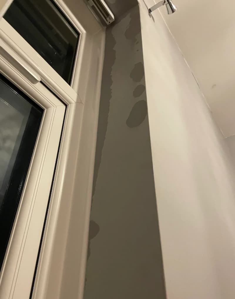

Quando l’acqua compare soltanto agli angoli interni durante le piogge con vento, il problema può derivare proprio dal raccordo laterale e non dalla guarnizione centrale della soglia.

portafinestra scorrevolePortafinestra con ante scorrevoli - Finstral
Il supporto continuo deve essere piano e stabile, ma non deve interrompere l’isolamento.
Esistono elementi sottosoglia strutturali e termicamente corretti che permettono di conciliare le due esigenze per ottenere il massimo comfort, come nella soluzione Finstral nella foto sopra.
Il posatore deve verificare la quota prima del fissaggio, poi correggere successivamente un telaio basso riempiendo il bordo con sigillante non ripristina il sostegno e può chiudere le vie di drenaggio.

Scorrevoli tradizionali e soglie basse
Nei sistemi scorrevoli nei quali l’anta trasla senza sollevarsi, le guarnizioni devono consentire il movimento e non possono essere compresse come in un battente.
La tenuta all’acqua dipende molto dalla geometria dei binari, dalle spazzole, dalle guarnizioni e dalla capacità di drenaggio.
Ridurre eccessivamente la soglia può rendere più difficile mantenere separati il piano esterno e quello interno.
scorrevole paralleloPortafinestra scorrevole parallela - Finstral
La configurazione deve essere valutata attraverso la classe di tenuta specifica.

soglia antinciampoSoglia antinciampo - Gealan
Come mostra la foto sopra di Gealan, c'è una vasta gamma di soluzioni per ottenere una soglia antinciampo, sia nel caso di nuova costruzione sia in ristrutturazione.
Il ribassamento non deve essere eseguito incidendo la soletta senza una verifica strutturale.
La sezione va definita prima della demolizione, coordinando serramentista, impresa, impermeabilizzatore e posatore del pavimento.

Condensa, infiltrazione o ristagno d'acqua vicino alla portafinestra
Una fascia umida vicino alla portafinestra può avere origini differenti.
La condensa si forma generalmente sulla parte più fredda del nodo e tende a comparire in presenza di elevata umidità interna e basse temperature esterne.
L’infiltrazione si manifesta spesso durante eventi meteorologici specifici: aloni agli angoli possono indicare un raccordo laterale discontinuo.
infiltrazioni d'acquaSegni di infiltrazioni d'acqua attorno al serramento - Reddit
Il ristagno sotto la pavimentazione può comparire più lentamente, con efflorescenze, distacco delle piastrelle, gonfiore del parquet interno o umidità nel soffitto sottostante.
Prima di applicare silicone o sostituire le guarnizioni, bisogna osservare quando compare l’acqua e quale percorso segue.
