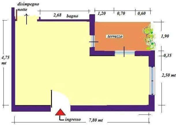

Dal grafico dello stato dei luoghi si vede un ambiente destinato a soggiorno e cucina, di circa 26 mq, a esclusione dell'area terrazzo. La pianta presenta una conformazione a L che ha reso difficile creare una progettazione adeguata per la suddivisione funzionale delle singole zone.
Appena entrati nell'abitazione, ci si trova di fronte a una parete su cui sono posizionati gli allacci della cucina e, sulla stessa tramezzatura, del bagno retrostante.
Nel totale rispetto degli allacci preesistenti, il committente ha espresso l'esigenza di un ampliamento della cucina lineare, di soli 2,60 m, in modo da creare un nuovo angolo cottura indipendente, seppur ancora comunicante con il soggiorno.
La parete con finestra, visibile sulla destra in pianta, misura solo 2,50 metri, creando un ulteriore vincolo per la disposizione della zona living in uno spazio così limitato.
Risulta inoltre indispensabile assicurare l'agibilità dei passaggi attraverso le due aperture che conducono al terrazzo, sia per la zona cucina che per l'area soggiorno.

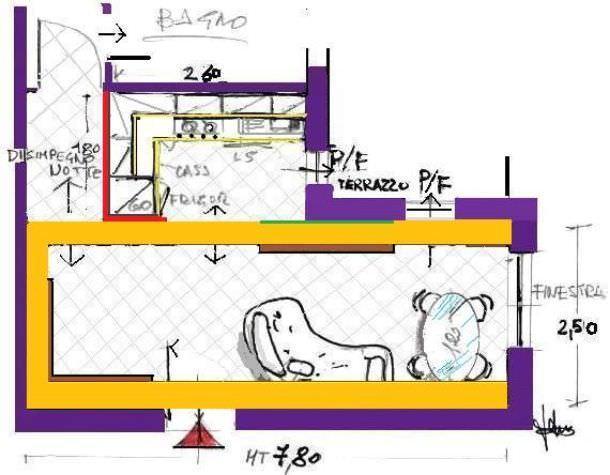

Ecco la mia idea progettuale per questo soggiorno con angolo cottura.
Ho suddiviso l'intero ambiente in due blocchi: uno dedicato alla cucina e un'area più spaziosa destinata a salotto - pranzo.
Per tale suddivisione ho optato per un intervento poco invasivo, con l'inserimento di una parete in cartongesso a forma di L, evidenziata dal tratto rosso in pianta.
Questa soluzione si è rivelata semplice ed efficace, consentendo di aumentare il volume della cucina, di creare una separazione parziale dell'angolo cottura dal living e al contempo di garantire una maggiore privacy per il disimpegno che dà accesso alla zona notte e ai servizi.
In questo modo la cucina assume una configurazione angolare di ben 3,80 m, con un conseguente aumento dello spazio di contenimento e una maggiore estensione dei piani di lavoro.
L'aumento della volumetria globale a disposizione per la cucina ha permesso inoltre l'inserimento della lavastoviglie, elettrodomestico indispensabile per i ritmi frenetici della vita odierna.
Il tratto in verde, nel grafico, indica lo spessore di una pannellatura lignea sulla parete tra la cucina e la portafinestra che dà sul terrazzo.
Tale pannello, insieme alla parete di cartongesso, va a contribuire alla libera divisione tra cucinotto e soggiorno, con un varco senza porta per il passaggio tra i due ambienti.
In colore giallo è indicato l'ingombro in pianta di una lunga mensola perimetrale, situata a un'altezza di circa 30 cm dal controsoffitto, a delineare tutto il living come una grande cornice multifunzione che crea un'interconnessione tra le pareti.
Il tratto marrone indica il posizionamento degli arredi a parete che s'intravedono al di sotto della sagoma della mensola perimetrale.
Un divano curvilineo e un tavolo ovoidale completano con gusto e funzionalità l'angolo salotto-pranzo.

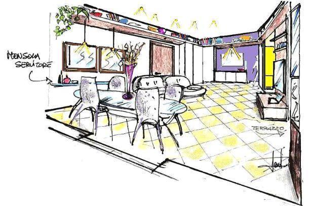

Dalla rappresentazione tridimensionale a mano libera, si ha una prospettiva globale sul living di nuova concezione. In primo piano risalta il tavolo ovale in cristallo, con base in acciaio e sedie in ecopelle. Anche il divano è in ecopelle, ha una forma arcuata e si trova in comoda posizione dinanzi alla TV, funzionando anche da separazione tra ingresso e living.
Questa è anche la prospettiva migliore per osservare la mensola perimetrale lungo tutto il suo percorso a parete, dove funge da libreria e passepartout per gli arredi del soggiorno.
Sulla sinistra, la luce diffusa dalle due sospensioni va a riflettersi su due dipinti a parete e sul ripiano in cristallo, che assume il ruolo di servitore per la zona pranzo.
Dopo la porta d'ingresso, la mensola perimetrale va a delineare il tetto dell'armadio angolare che funge da cappottiera e da mobile dispensa.
Una credenza con funzione di servante segue la linea di continuità dell'armadio.
Sulla parete di fondo, color glicine, un faretto incassato nel mensolone diffonde la sua luce ed esalta il quadro collocato su di essa.
Una sagoma stilizzata indica nel disegno il passaggio verso la zona notte.
La parete in cartongesso provvede a schermare il frigo di colore giallo che delimita l'angolo cottura.
La mensola prosegue, creando una sorta di ponte sul varco cucina-soggiorno, per poi tramutarsi in cornice per il pannello di legno, evidenziato in verde nel precedente grafico in pianta.
La pannellatura assume anche le sembianze di una boiserie dal taglio moderno, facendo al contempo da schienale per mensole, schermo TV e cassettone videoteca.
Nell'angolo destro è collocata una vetrina stretta e alta in legno e cristallo, per l'esposizione degli oggetti d'arredo. I faretti montati sul controsoffitto donano un'illuminazione soffusa i cui riflessi sono visibili sulla pavimentazione a quadroni in bicromia bianco e giallo, dal deciso gusto retrò.
