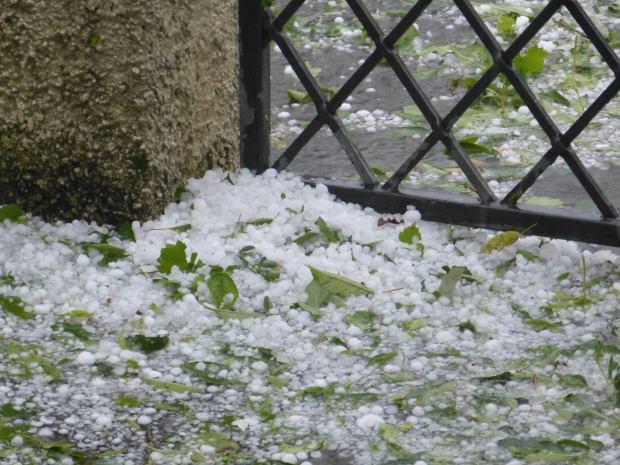

Chicchi di grandine in giardino Chicchi di grandine in giardino e necessità di sistemi antigrandine - Pixabay
Il danno dipende da dimensioni e velocità dei chicchi, direzione del vento, durata dell’evento, temperatura e stato di conservazione dei materiali.
Una copertura nuova e ben posata può sopportare una grandinata che provoca invece rotture su elementi invecchiati, fessurati o fissati male.

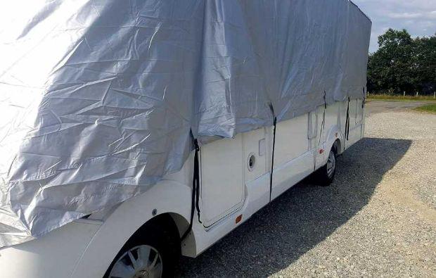

Telo per proteggere un camper dalla grandineTelo per proteggere un camper dalla grandine - HbCollection
Una pensilina protegge l’automobile, ma deve resistere anche al vento, al proprio peso e agli altri carichi previsti.
Non basta quindi scegliere un telo robusto: il sistema comprende struttura portante, collegamenti, drenaggio e smaltimento della grandine accumulata.
Una struttura permanente o di grandi dimensioni non dovrebbe essere realizzata con pali, tasselli e funi scelti senza verifica, soprattutto se addossata alla casa o posta sopra zone frequentate.
Una protezione che resiste ai chicchi ma viene sollevata dal vento può creare danni maggiori dell’evento.

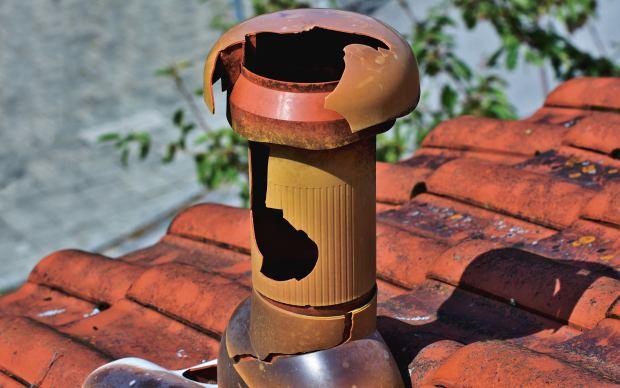

Proteggere un tetto in tegole o coppi
Tegole e coppi possono rompersi, scheggiarsi o spostarsi ed il rischio cresce se sono già fessurati, hanno assorbito acqua, poggiano male o non sono fissati correttamente.
Tetto danneggiato dalla grandineTetto danneggiato dalla grandine - Getty Images
Stendere una rete direttamente sopra un tetto finito è in genere poco praticabile: ostacolerebbe il deflusso dell’acqua, tratterrebbe foglie, richiederebbe ancoraggi resistenti al vento e renderebbe più difficile l’ispezione.
La protezione principale consiste quindi nella scelta di elementi con prestazioni documentate, nella posa corretta e nella manutenzione.
Dopo una grandinata non basta controllare se mancano tegole: possono esserci piccole fratture, spostamenti e danni ai colmi o ai raccordi.
Bisogna osservare da terra, cercando frammenti nelle gronde e anomalie visibili.
L’accesso al tetto va affidato a personale attrezzato, perché superfici bagnate, elementi rotti e ghiaccio aumentano il rischio di caduta.

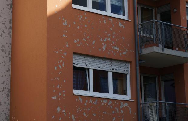

Cappotto termico esposto alla grandine
I sistemi ETICS possono subire ammaccature, cavillature e rotture dello strato armato, soprattutto sui prospetti investiti dal vento e nei punti già degradati o discontinui.
Facciata di un palazzo con danni da grandine Facciata di un palazzo con danni da grandine -
Pixabay
La UNI 12020:2026 definisce procedura di prova e classificazione della resistenza alla grandine dei sistemi ETICS.
La prestazione riguarda l’insieme formato da isolante, rasatura, rete, fissaggi e finitura, non il singolo pannello.
Una rasatura troppo sottile, una rete posizionata male o una finitura rigida possono rendere vulnerabile anche un isolante robusto. Nelle facciate esposte vanno scelti sistemi con prestazioni documentate ed eventuali rinforzi previsti dal produttore.
Dopo l’evento bisogna cercare cavità circolari, crepe radiali, distacchi e punti in cui il rivestimento ha perso continuità.
La riparazione deve ripristinare anche la protezione dall’acqua.

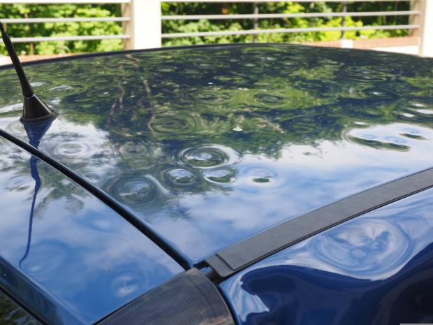

Reti antigrandine per automobili
Le reti sopra i posti auto possono ridurre l’energia degli impatti se rimangono distanti dalla carrozzeria anche quando si deformano.
Automobile danneggiata dalla grandine Automobile danneggiata dalla grandine - Pixabay
Una rete appoggiata direttamente sull’auto offre protezione limitata e teli specifici e coperture imbottite distribuiscono meglio l’urto, ma devono essere installati prima dell’evento e non avere parti rigide a contatto con la vernice.
Nelle reti tese su pali, il problema principale è il vento. Una superficie ampia sviluppa forti azioni sugli ancoraggi, soprattutto se trattiene foglie o ghiaccio.
Tiranti e funi non devono essere collegati a pluviali, recinzioni leggere o parti non verificate.

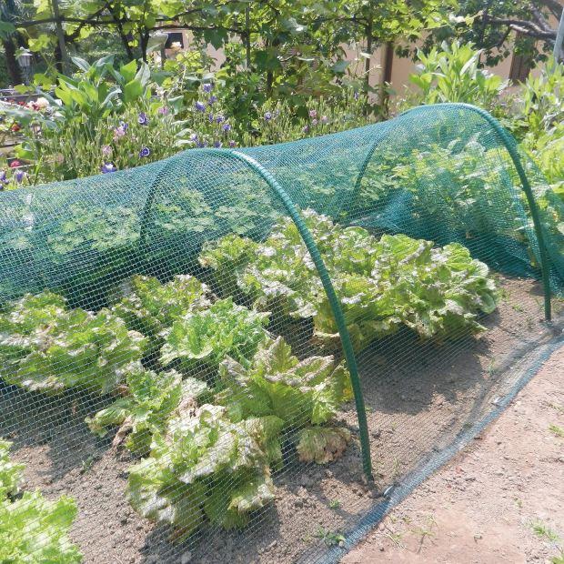

Reti antigrandine per orto e frutteto
Le reti proteggono piante e frutti riducendo la velocità dei chicchi e distribuendo l’impatto, ma devono restare distanziate dalla vegetazione.
