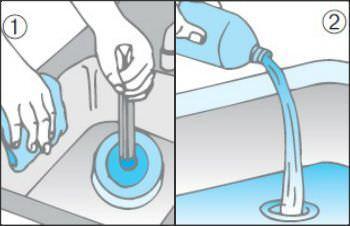

1) Per sgorgare i sifoni di lavelli, lavabi, docce, vasche da bagno e bidet, tappate il foro del troppo pieno con uno straccio bagnato, quindi spingete varie volte lo sturalavandini verso il basso.
2) Speciali liquidi, disponibili in commercio, se versati nello scarico, sono in grado di sciogliere i materiali che lo occludono. Vanno usati con una certa attenzione per il loro elevato potere corrosivo.

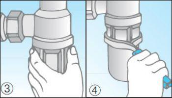

3) Se l'ostruzione persiste aprite il sifone svitandone la parte inferiore. Tenete ben ferme le parti che escono dal lavello e dal muro per non smuoverle durante questa operazione.
4) Se il sifone è bloccato molto saldamente potete tentare di svitarlo dopo averlo afferrato con una chiave a nastro.

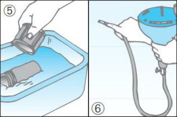

5) Lavate ogni parte del sifone smontato per eliminare i depositi attaccati alle pareti. Ripulite anche i tubi di collegamento. Poi rimontate il sifone.
6) Con occlusioni tenaci meglio intervenire con la sonda flessibile.
