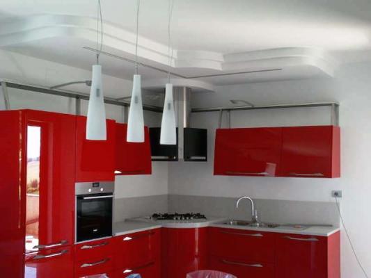

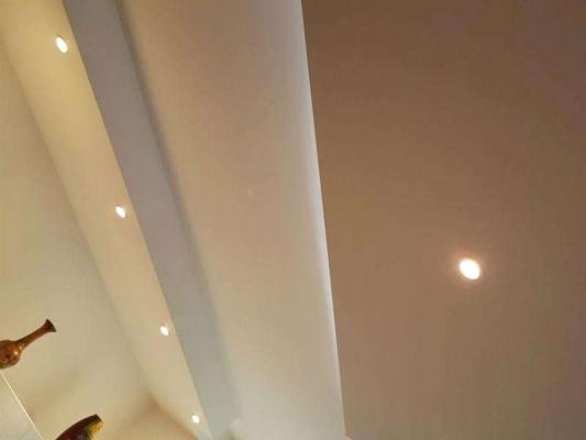

Controsoffitti particolari cartongesso per movimentare lo spazio
Nella seguente galleria di immagini, i controsoffitti ispezionabili design realizzati da Impresa S.d. Manc. si configurano come soluzioni estetiche altamente funzionali, consentendo di nascondere le tubazioni, le macchine e i filtri, sia dei climatizzatori che dell'impianto di ventilazione meccanica controllata.
È possibile ricorrere a una riduzione dell'altezza netta interna, anche solo per creare dei decori o per isolare i locali sia termicamente che acusticamente, poiché un abbassamento, anche parziale del soffitto può essere l'espediente migliore per diminuire il volume da riscaldare e limitare così le spese.
In successione, scorrendo la galleria di immagini, le ambientazioni riferite a Impresa Editalia mostrano come la creazione di abbassamenti soffitti in cartongesso sia un'ottima soluzione per risolvere alcune problematiche specifiche, per inglobare canalizzazioni tecniche o ricavare vani ripostiglio, ma anche un'idea brillante per personalizzare gli spazi in modo esclusivo.
