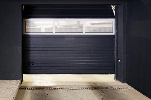

Serranda garage che inizia a fare rumore quando fa caldo

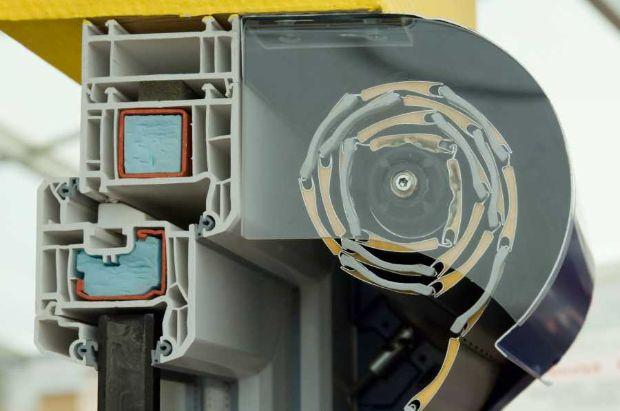

Una serranda che diventa più rumorosa con l'aumento delle temperature non è sempre vicina alla rottura, ma sta segnalando che qualcosa nel movimento non lavora più in modo fluido.
Sezione cassone di una serrandaSezione cassone di una serranda elettrica - Getty Images
Il rumore può comparire all'apertura, in chiusura o in un punto preciso della corsa, spesso con cigolii, vibrazioni metalliche, colpi secchi o uno sfregamento continuo lungo le guide.
Il problema si nota soprattutto dopo l'inverno, quando la serranda ricomincia a essere utilizzata con maggiore frequenza.
Umidità, polvere, residui atmosferici e variazioni termiche possono aver modificato leggermente il comportamento di guide, stecche, rullo e punti di fissaggio.
Con il caldo, alcune parti si dilatano e attriti già presenti diventano più evidenti.

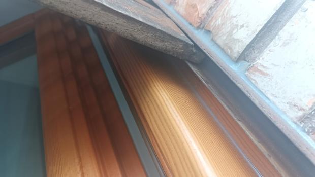

Attriti laterali e manto fuori asse
Quando la serranda fa rumore sempre nello stesso punto della corsa, la causa può essere un attrito laterale.
Guida di una serrandaGuida di una serranda - Daniele F. Toscana
Il manto può non salire perfettamente in asse, oppure una stecca può essersi leggermente deformata nel tempo.
Anche un fissaggio non più stabile può generare vibrazioni che si avvertono soprattutto durante il movimento.
Il problema è più frequente nelle serrande utilizzate spesso, nei garage esposti alle intemperie e nei sistemi che non vengono controllati da anni.
All'inizio il difetto è leggero come un rumore metallico, un piccolo scatto, una vibrazione più forte del solito.
Se però si continua a usare la serranda senza verifiche, l'attrito può peggiorare.
Una serranda che lavora fuori asse non si limita a fare rumore.
Può consumare le guide, affaticare il rullo, creare problemi al motore e rendere più difficile la chiusura completa.

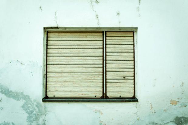

Il ruolo dell'esposizione al sole delle serrande
L'esposizione incide più di quanto si pensi.
Una serranda installata su un ingresso molto soleggiato può raggiungere temperature superficiali elevate, soprattutto se ha finitura scura.
Il materiale si scalda, si dilata e trasferisce parte di queste tensioni al sistema di scorrimento.
serranda finestra
Questo non significa che una serranda esposta al sole debba per forza creare problemi.
Significa però che richiede maggiore attenzione a guide, tolleranze e manutenzione.
Se il vano è già stretto, se il manto è datato o se le guide sono sporche, il caldo può rendere evidenti difetti che in inverno restavano quasi impercettibili.
In questi casi è utile ascoltare se il rumore cambia durante la giornata.
Una serranda rumorosa solo nelle ore calde dà un'indicazione diversa rispetto a una serranda rumorosa sempre, anche al mattino presto o dopo giorni freschi.

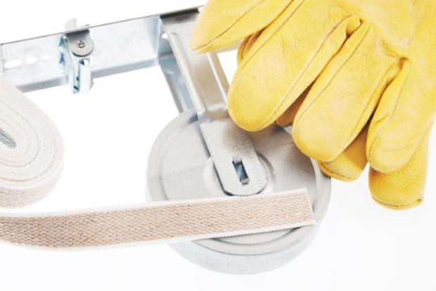

Casi in cui è meglio chiamare un tecnico
Un cigolio occasionale può dipendere da sporco o secchezza nei punti di scorrimento.
Diverso è il caso di un rumore forte, metallico, ripetitivo o accompagnato da difficoltà di movimento.
A volte è meglio chiamare un tecnicoA volte è meglio chiamare un tecnico - Getty Images
Se la serranda sembra più pesante, si inclina durante la salita o il motore cambia suono, conviene non sottovalutare il problema.
Molle, rulli, motori e sistemi di bilanciamento non dovrebbero essere regolati senza competenza, perché lavorano sotto carico e un intervento errato può compromettere la sicurezza della serranda.
