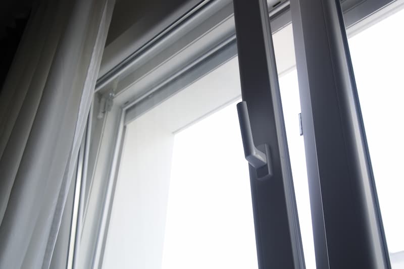

scegliere i serramentiCome scegliere tra serramento complanare o tradizionale per infissi in pvc - Getty Images
Il termine complanare, inoltre, non identifica un’unica tipologia tecnica.
Può indicare un serramento nel quale anta e telaio si trovano sullo stesso piano dal lato interno, dal lato esterno oppure su entrambi i lati.
In altri progetti viene usato per descrivere una finestra integrata a filo della muratura o della controparete, con telaio poco visibile.
Nel serramento tradizionale i profili presentano battute, gradini e sporgenze che rendono leggibile il modo in cui la finestra si apre e si chiude.
Nel serramento complanare, invece, quando è chiuso, l’anta sembra fondersi con il telaio, riducendo la presenza visiva dei profili.
L’effetto può essere particolarmente adatto a interni contemporanei, pareti essenziali e facciate con geometrie regolari.
In entrambi i casi, però, isolamento termico e acustico, resistenza all’acqua e sicurezza dipendono dal sistema completo: profili, vetro, guarnizioni, ferramenta, dimensioni dell’anta, controtelaio e posa.

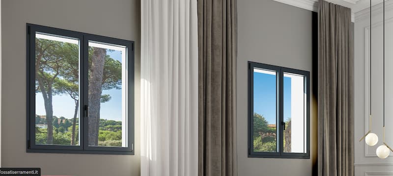

tradizionale con finiture scureSerramenti tradizionali con eleganti finiture scure - Fossati Serramenti
Anche i serramenti tradizionali possono essere dotati di guarnizioni evolute, vetri ad alte prestazioni e ferramenta nascosta.
Dal punto di vista progettuale, questa soluzione può tollerare meglio alcuni raccordi con murature esistenti, davanzali, imbotti e sistemi oscuranti.
Nelle sostituzioni senza grandi opere, il serramento tradizionale offre spesso una gamma più ampia di configurazioni adattabili.

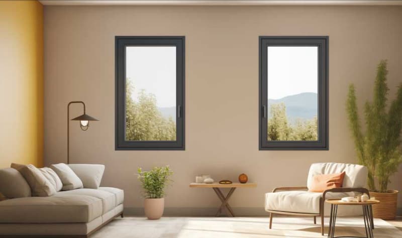

Serramento tradizionale o complanare: differenze estetiche negli ambienti interni
Il serramento complanare restituisce un’immagine più uniforme.
Si integra bene con pareti lisce, porte filomuro, boiserie, arredi minimali e interni nei quali si vuole ridurre la presenza di cornici e sporgenze.
L’anta chiusa appare come una superficie continua delimitata da una fuga sottile.

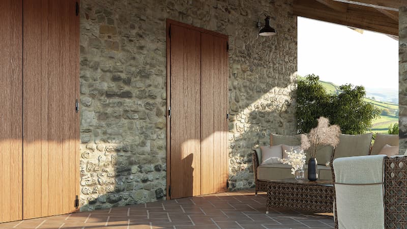

complanari mod frameSerramenti complanari Frame - 2F Serramenti in Legno
Questa caratteristica è particolarmente evidente nei colori scuri, nelle finiture opache e nei serramenti di grandi dimensioni.
Una finestra complanare può diventare un elemento architettonico discreto che rende ancor più protagonista la vista verso l'esterno.
Nella foto sopra di 2F Serramenti in Legno, i complanari Frame.
Il serramento tradizionale, invece, è caratterizzato da una presenza più articolata: le sovrapposizioni tra anta e telaio creano ombre e profondità.
Questo effetto lo rende più adatto a case classiche, rustiche.

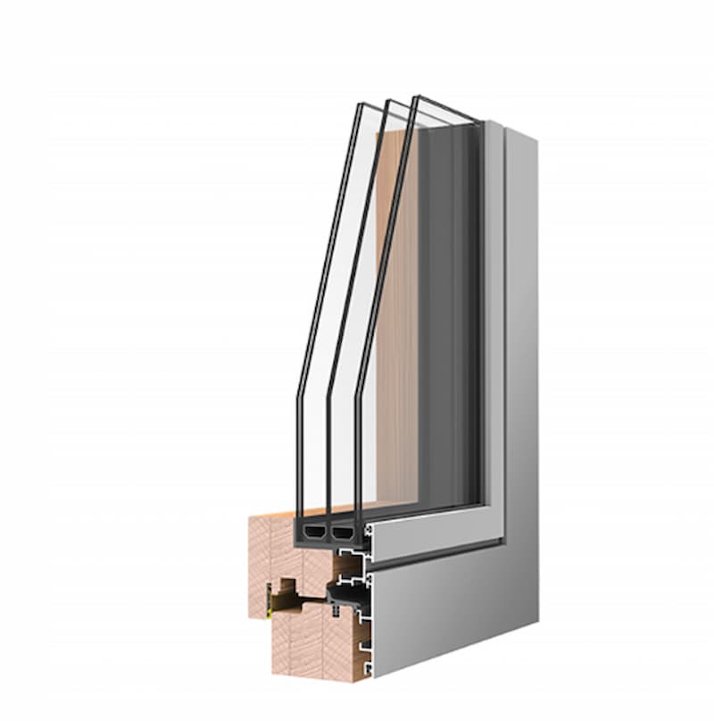

Isolamento termico con serramento complanare e tradizionale
La prestazione termica, in entrambi i casi, non dipende solo dal disegno dei profili, bensì da una serie di fattori:
  • materiale del telaio
  • profondità costruttiva
  • camere interne
  • taglio termico
  • condizione delle guarnizioni
  • qualità del vetro
  • distanziatore
  • rapporto tra la superficie vetrata e quella dei profili.
Il vetro gioca un ruolo determinante nell'isolamento termico.
Una vetrata isolante adeguata, con trattamento selettivo o basso emissivo scelto in funzione dell’esposizione, può incidere più della differenza formale tra anta complanare e tradizionale.

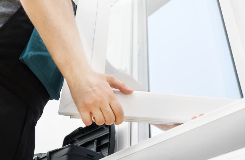

posa finestraInstallazione dell'infisso incide sul comfort - Getty Images
Anche il nodo di posa può vanificare la qualità del serramento se lascia vuoti, davanzale passante o raccordi discontinui.
Il valore della finestra dichiarato dal produttore descrive il prodotto ma il comfort reale dipende anche da come viene installato.

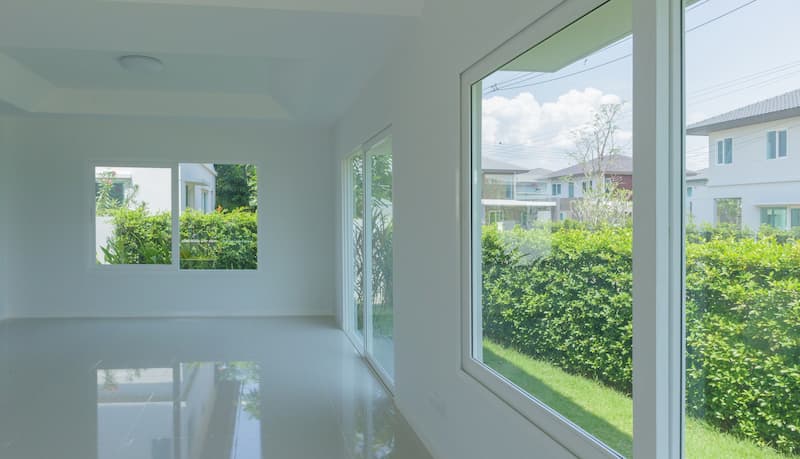

considerare le dimensioni delle superfici vetrateNella scelta occorre considerare anche le dimensioni delle superfici vetrate e il peso delle ante - Getty Images
Le ante grandi richiedono cerniere adeguate e vetri pesanti.
Se la ferramenta è nascosta, occorre verificare i limiti previsti dal produttore.
In alcuni casi un sistema tradizionale può offrire maggiore varietà di accessori.
Anche la porta finestra richiede attenzione: peso dell’anta, frequenza d’uso, soglia, maniglia e possibilità di urti rendono il sistema più sollecitato rispetto a una finestra standard.

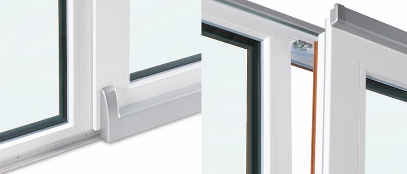

Per grandi scorrevoli, la parola complanare può indicare sistemi nei quali le ante chiuse si allineano e poi si scostano durante l’apertura.
Sono meccanismi diversi dal normale scorrevole alzante e richiedono una valutazione specifica di peso, manovrabilità e manutenzione.

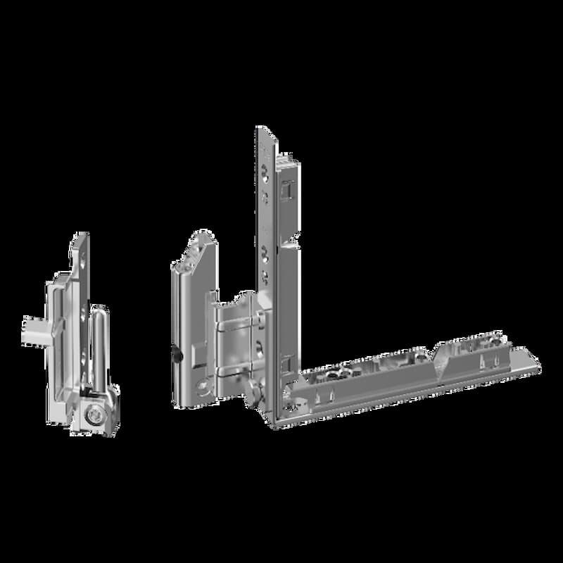

Ferramenta nascosta o visibile, quale scegliere
La ferramenta nascosta contribuisce molto all’estetica del serramento complanare: con la finestra chiusa, le cerniere non interrompono il profilo.
Quando è aperta, il sistema appare più pulito, soprattutto negli interni minimali.
La ferramenta nascosta richiede però alcune accortezze:
  • valutare il peso dell’anta
  • deve essere mantenuta regolabile
  • non deve essere completamente sigillata o resa irraggiungibile dalle finiture.
È fondamentale che il tecnico possa correggere altezza, pressione e allineamento nel tempo.
cerniera angolareCerniera angolare portata 150 kg - AGB Alban Giacomo Spa
Le cerniere tradizionali a vista sono più riconoscibili e possono risultare meno discrete, ma offrono spesso accesso immediato e una manutenzione più semplice.
Ad esempio, per una porta finestra pesante, soggetta a uso intenso, è più importante la facilità di regolazione dell’assenza visiva delle cerniere che, tra l'altro, possono essere coordinate con il colore del serramento.
Nell'immagine sopra di AGB Alban Giacomo Spa cerniera angolare con portata 150 kg.

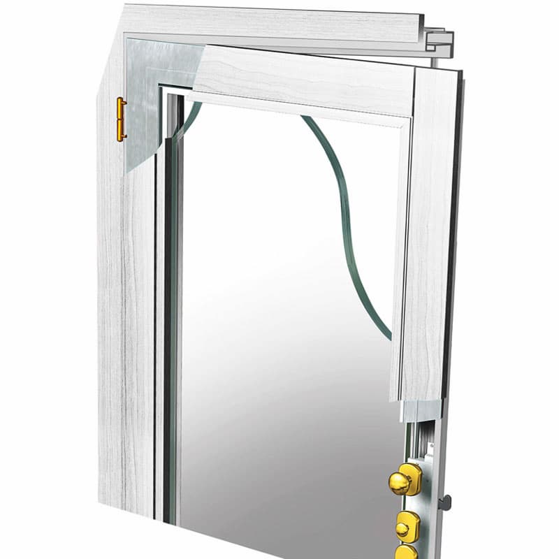

Un serramento complanare può integrare ferramenta antieffrazione e vetri di sicurezza esattamente come un sistema tradizionale.
Nella foto seguente di 3M Tecnofer serramento in acciaio.
serramento in acciaioSerramento blindato Tecnoblind - 3M Tecnofer
Anche la posa è fondamentale, perché controtelai deboli o fissaggi distanti possono ridurre la resistenza dell’intero vano.
La sicurezza deve coinvolgere anta, telaio e collegamento alla parete.

struttura legno-alluminioInfisso complanare in legno-alluminio - Italserramenti
Il legno consente superfici calde e lavorazioni accurate.
Nei sistemi complanari richiede precisione costruttiva e protezione delle finiture, soprattutto all’esterno.
Le soluzioni legno-alluminio, come la proposta ITALSERRAMENTI Srl nella foto sopra, possono combinare interno in legno e rivestimento esterno metallico.
Il materiale va scelto considerando anche manutenzione, esposizione, dimensioni, isolamento e costo.

persiane in legnoPersiane in legno Giotto - Fossati Serramenti
Anche una persiana esterna richiede cardini, fermapersiane e distanze compatibili con la posizione del serramento nel muro.
Nella foto sopra di Fossati Serramenti Srl persiane Giotto realizzate in legno.

Il serramento complanare è adatto quando si vuole un disegno pulito, con superfici allineate e profili visivamente discreti.
È l'ideale nelle nuove costruzioni contemporanee, nelle ristrutturazioni complete e negli interni coordinati con porte filomuro, boiserie e arredi essenziali.
scorrevole complanareScorrevole complanare in PVC - Fossati Serramenti
Può essere una buona scelta quando il progetto permette di definire con precisione controtelaio, imbotti e posizione rispetto all’isolamento.
È inoltre indicato quando si desidera ridurre la presenza delle cerniere e ottenere fughe regolari.
Richiede però una posa accurata e una ferramenta correttamente dimensionata.
