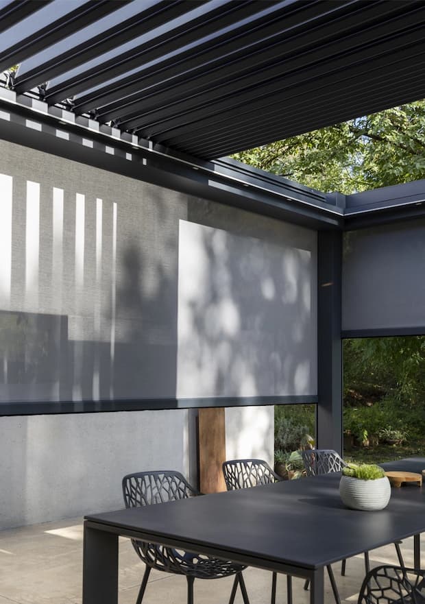

Tende tecniche esterne
Si possono utilizzare tende tecniche esterne, frangisole orientabili, persiane o pannelli mobili.
La scelta dipende soprattutto da orientamento, dimensioni della vetrata e vento.
Una schermatura fissa richiede meno gestione, ma rischia di ridurre l'apporto solare anche durante l'inverno.
I sistemi mobili permettono invece di lasciare libera la superficie nei mesi freddi e proteggerla quando arriva il caldo.
Il punto debole è la gestione.
Una tenda efficace sulla carta serve a poco se resta aperta durante le ore più calde perché nessuno è in casa per chiuderla.

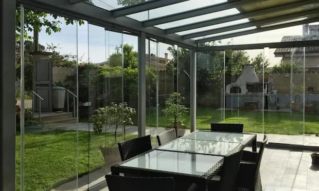

serra bioclimatica Chiusure vetrate in una serra solare: una corretta ventilazione aiuta a evitare il surriscaldamento degli ambienti - Gibus

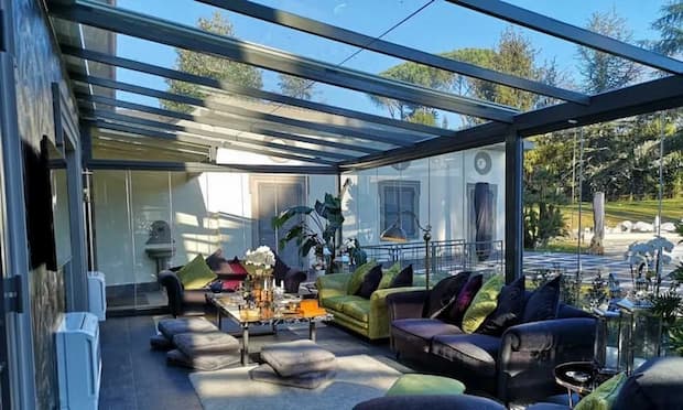

interno serraSerra bioclimatica con tende laterali e copertura orientabile per migliorare ombreggiamento e comfort termico - Gibus

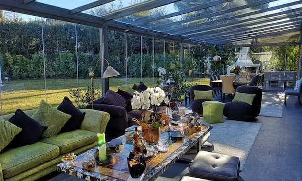

serra con divaniSpazio living ricavato in una serra bioclimatica, dove il controllo dell’irraggiamento evita il surriscaldamento estivo - Gibus
