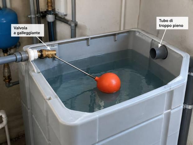

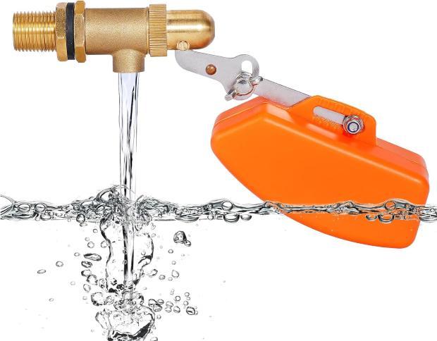

Come funziona la valvola a galleggiante
La valvola a galleggiante è utilizzata in serbatoi di accumulo, cisterne di servizio, vasche tecniche e numerosi altri recipienti alimentati automaticamente.
Durante il normale utilizzo, il livello dell'acqua diminuisce e il galleggiante scende, provocando la riapertura della valvola e il conseguente reintegro.
Quando il recipiente torna a riempirsi, il galleggiante risale fino alla quota impostata e determina la chiusura dell'ingresso.
Si tratta di un sistema relativamente semplice, ma comprende parti mobili che operano continuamente in presenza di acqua e possono quindi essere interessate da depositi, usura o piccoli disallineamenti.
Anche fenomeni di corrosione dei componenti metallici, quando materiali e caratteristiche dell'acqua li favoriscono, possono alterarne il funzionamento nel tempo.
Per questo motivo un dispositivo che ha lavorato correttamente per molti anni non può essere considerato immune da guasti.
Durante l'installazione è inoltre necessario lasciare al galleggiante spazio sufficiente per completare tutta la propria corsa, evitando interferenze con pareti, tubazioni, coperchi o altri elementi presenti all'interno del recipiente.

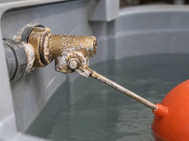

Perché il galleggiante può bloccarsi
Uno dei guasti più frequenti si verifica quando il galleggiante non riesce più a seguire liberamente le variazioni del livello dell'acqua.
Galleggiante in un serbatoio di acqua Galleggiante in un serbatoio di acqua - Daniele F. Toscana
Può entrare in contatto con la parete del serbatoio, urtare una tubazione oppure essere ostacolato da un componente installato troppo vicino.
Nei modelli dotati di braccio meccanico possono inoltre verificarsi deformazioni o allentamenti che modificano la corsa prevista e impediscono alla valvola di raggiungere la posizione di chiusura.
Depositi di calcare, sedimenti e impurità possono aumentare progressivamente l'attrito nei perni e nei leveraggi, rendendo il movimento meno regolare.
Se il galleggiante rimane in una posizione troppo bassa, il meccanismo continua a comportarsi come se il serbatoio non fosse ancora pieno e mantiene aperto l'ingresso dell'acqua.
Un controllo visivo può quindi verificare se il dispositivo sale senza ostacoli fino alla quota prevista, ma non bisogna forzare manualmente componenti fragili o deformare il braccio per modificare il livello.
Quando il blocco tende a ripetersi, è necessario individuarne la causa anziché limitarsi a sbloccare temporaneamente il meccanismo.

Calcare e impurità possono compromettere la chiusura
La presenza di acqua dura favorisce la formazione di depositi che possono interessare il perno del galleggiante, i leveraggi, la sede della valvola e altri elementi attraversati dall'acqua.
Calcare sul perno del galleggiante Calcare sul perno del galleggiante - Daniele F. Toscana
Il movimento può diventare progressivamente meno fluido e la chiusura può avvenire con ritardo oppure risultare incompleta.
Un comportamento simile può essere provocato da sabbia e residui provenienti dalla tubazione, soprattutto dopo interventi sulla rete, manutenzioni o riattivazioni di linee rimaste inutilizzate.
Anche una particella molto piccola depositata sulla sede dell'otturatore può lasciare un passaggio sufficiente a generare un riempimento continuo.
Quando il fenomeno si ripete è quindi utile verificare l'intero sistema di alimentazione, senza concentrarsi esclusivamente sul galleggiante.
L'eventuale installazione di un dispositivo di filtrazione deve comunque essere valutata considerando portata, pressione, caratteristiche dell'impianto e necessità di manutenzione, perché aggiungere un filtro qualsiasi non costituisce automaticamente una soluzione.
Segnali come una chiusura più rumorosa, un riempimento insolitamente lento oppure acqua che continua a entrare dopo il raggiungimento del livello abituale meritano sempre un controllo.

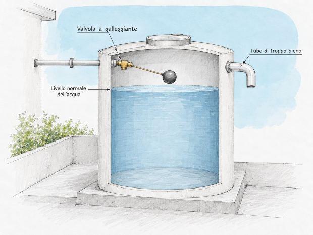

A cosa serve il troppo pieno del serbatoio
Il troppo pieno costituisce una protezione essenziale quando il dispositivo che controlla normalmente il livello non riesce più a interrompere l'alimentazione.
Sezione di un serbatoio di acqua con troppo pieno Sezione di un serbatoio di acqua con troppo pieno - Daniele F. Toscana
È formato da un'apertura o da un raccordo collocato sopra il normale livello di esercizio ma sufficientemente sotto il bordo del recipiente.
Se la valvola rimane aperta, l'acqua sale fino a raggiungere questo punto e viene convogliata lungo un percorso predisposto, evitando che il serbatoio tracimi direttamente nell'ambiente.
Per svolgere correttamente questa funzione lo scarico deve essere capace di gestire la quantità d'acqua che potrebbe entrare durante il guasto.
Se la valvola rimanesse completamente aperta, infatti, la portata da smaltire sarebbe molto superiore rispetto a quella prodotta da una semplice perdita della guarnizione.
Il dimensionamento dipende dalla sezione disponibile, dal dislivello, dalla lunghezza della tubazione, dal numero di curve e dalle eventuali restrizioni presenti lungo il percorso.
Non è quindi corretto indicare un diametro universale valido per qualunque serbatoio: alimentazione e scarico devono essere valutati come parti dello stesso sistema.

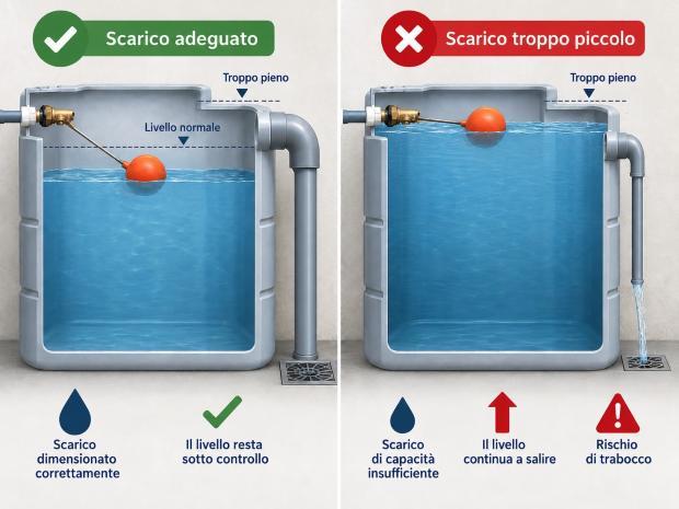

Perché uno scarico troppo piccolo può non bastare
La presenza di un tubo di troppo pieno non garantisce automaticamente che il serbatoio sia protetto dal trabocco.
Infografica dimensioni del tubo del troppo pieno Infografica dimensioni del tubo del troppo pieno - Daniele F. Toscana
Se la capacità dello scarico è inferiore alla portata che può entrare attraverso la valvola guasta, una parte dell'acqua viene allontanata ma il livello continua comunque ad aumentare.
Il fenomeno può risultare ingannevole perché lo scarico appare funzionante, mentre il recipiente si avvicina lentamente al bordo.
Per questo motivo la verifica non dovrebbe limitarsi ad accertare che una piccola quantità d'acqua riesca a passare attraverso il raccordo.
Devono essere considerate la massima portata prevista, la configurazione della tubazione e le perdite di capacità causate da curve, restringimenti o tratti con pendenza sfavorevole.
Anche la posizione verticale dell'imbocco è importante: se viene collocato troppo in basso riduce inutilmente la capacità utile del serbatoio, mentre una quota eccessivamente alta lascia poco spazio prima del vero trabocco.
Il normale riempimento deve quindi arrestarsi prima dell'imbocco del troppo pieno, lasciando un margine adeguato tra le diverse quote di funzionamento.

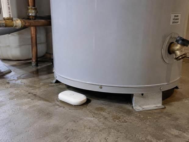

A cosa serve un sensore di allagamento sul pavimento
Un rilevatore posizionato sul pavimento svolge una funzione diversa rispetto a un sensore di livello installato nel serbatoio.
Sensore antiallagamento Sensore antiallagamento - Daniele F. Toscana
Il primo interviene soltanto dopo che l'acqua è già uscita dal recipiente oppure quando si verifica una perdita proveniente da raccordi, tubazioni o altri componenti dell'impianto.
Può quindi essere particolarmente utile nei locali tecnici interni, nei sottotetti o negli ambienti poco frequentati, perché permette di individuare rapidamente una perdita anomala che altrimenti potrebbe rimanere nascosta per ore.
In alcuni sistemi il rilevatore può comandare automaticamente una valvola generale, interrompendo l'alimentazione e limitando la quantità d'acqua dispersa.
Questa soluzione richiede comunque di valutare quali utenze vengono interessate dalla chiusura, come viene alimentato il dispositivo e quale comportamento assume in caso di guasto o batteria scarica.
Il sensore sul pavimento non deve essere confuso con una protezione preventiva contro il trabocco, perché interviene quando il contenimento è già stato superato.
Può però costituire un ulteriore livello di sicurezza contro guasti differenti da quello della sola valvola a galleggiante.

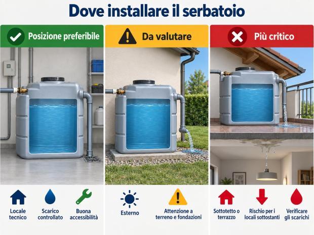

Dove installare il serbatoio per ridurre i rischi
La posizione del recipiente influenza notevolmente le conseguenze di un eventuale guasto.
Dov'è meglio installare il serbatoio dell'acquaDov'è meglio installare il serbatoio dell'acqua - Daniele F. Toscana
Un serbatoio collocato in un sottotetto sopra locali abitati può provocare danni importanti anche con una quantità d'acqua relativamente limitata, perché l'acqua può raggiungere solai, controsoffitti, impianti elettrici e finiture.
In un locale tecnico al piano terra le conseguenze possono essere inferiori se sono presenti superfici impermeabili e sistemi di drenaggio adeguati.
All'esterno il trabocco non deve comunque essere considerato innocuo: una portata continua può raggiungere fondazioni, locali posti a quota inferiore oppure provocare erosione del terreno.
Su balconi e terrazzi occorre prestare ancora maggiore attenzione, perché lo scarico meteorico potrebbe non essere dimensionato per ricevere contemporaneamente precipitazioni e un afflusso continuo proveniente dal serbatoio.
L'acqua può inoltre raggiungere soglie o proprietà sottostanti.
Quando la posizione può ancora essere scelta è quindi preferibile privilegiare un punto che consenta una buona accessibilità, un percorso controllato per gli scarichi e la possibilità di limitare le conseguenze di una perdita accidentale.

Come capire se il galleggiante non chiude bene
Un difetto della valvola a galleggiante non provoca necessariamente un trabocco immediato, ma può manifestarsi attraverso piccoli segnali che permettono di intervenire prima che il guasto peggiori.
Serbatoio acqua in giardino connesso alla rete idricaSerbatoio acqua in giardino connesso alla rete idrica - Suinga
L'indizio più evidente è la presenza di acqua che continua a entrare quando il recipiente ha già raggiunto il normale livello di esercizio.
Anche un rumore di riempimento prolungato, uno scarico continuo dal troppo pieno o un aumento inspiegabile dei consumi meritano una verifica.
Quando non sono presenti altre utenze attive, anche il movimento del contatore dell'acqua può indicare che nell'impianto esiste una perdita o un riempimento continuo, pur senza consentire di stabilirne immediatamente l'origine.
Tra i segnali più comuni rientrano:
  • acqua che continua a entrare a serbatoio pieno;
  • chiusura del galleggiante più lenta o rumorosa;
  • gocciolamento continuo dal troppo pieno;
  • aumento anomalo dei consumi idrici;
  • livello del serbatoio più alto rispetto al normale.
Individuare questi sintomi permette di controllare il sistema prima che una piccola anomalia si trasformi in un vero trabocco.

Come rendere più sicuro un serbatoio con galleggiante
Un sistema affidabile non dovrebbe dipendere dal corretto funzionamento di un unico componente.
galleggiante per troppo pieno
La prima protezione è rappresentata da una valvola a galleggiante correttamente dimensionata, installata lasciando spazio sufficiente per il movimento e regolata in modo da interrompere l'alimentazione prima di raggiungere la quota di emergenza.
Sopra il normale livello deve essere previsto, quando richiesto dalla configurazione, un troppo pieno adeguato alla portata potenzialmente in ingresso e collegato a un recapito capace di ricevere l'acqua senza provocare danni.
La linea di alimentazione deve poter essere intercettata facilmente, mentre nei locali particolarmente sensibili può essere utile aggiungere un sensore indipendente di livello alto o un sistema di rilevamento delle perdite.
Anche posizione, supporto, accessibilità e manutenzione devono essere considerati parte della sicurezza complessiva.
Galleggiante e troppo pieno svolgono quindi ruoli differenti: il primo controlla quotidianamente il riempimento, mentre il secondo interviene quando quel controllo non funziona.
Progettare entrambe le funzioni come parti dello stesso sistema permette di trasformare un possibile allagamento in un guasto più facilmente individuabile e gestibile.
