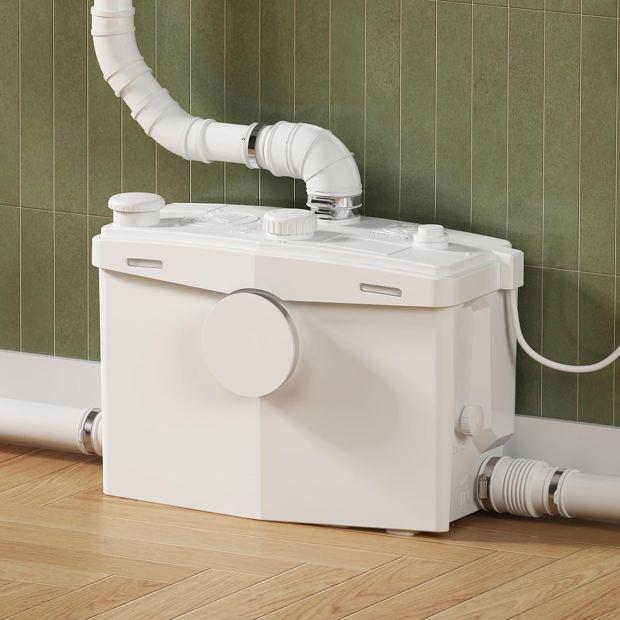

Come funziona un trituratore sanitario collegato al WC
Il trituratore sanitario riceve i reflui provenienti dal WC, riduce i materiali solidi e li convoglia verso la rete delle acque nere mediante una pompa elettrica.
Il sistema entra in funzione automaticamente dopo lo scarico e permette di utilizzare una tubazione di mandata più piccola rispetto a quella necessaria per un vaso tradizionale.
Questa caratteristica semplifica il passaggio all’interno di contropareti, cavedi, controsoffitti o altri spazi tecnici.
Il dispositivo non elimina però la necessità di uno scarico finale: i reflui devono comunque raggiungere un punto dell’impianto idoneo a ricevere le acque nere.
Inoltre, il tratto tra WC e trituratore deve essere molto breve e realizzato secondo le indicazioni del produttore.

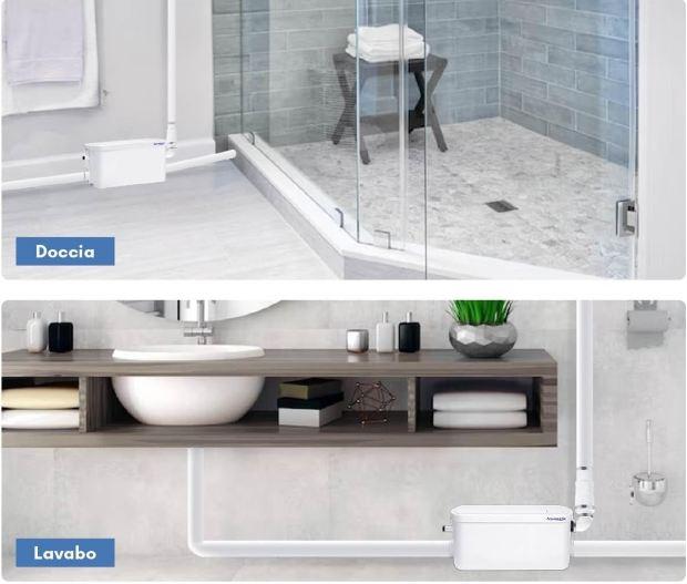

Bagno senza pendenza sufficiente per lo scarico
Il trituratore sanitario è utile anche se la colonna si trova relativamente vicina, ma manca lo spessore necessario per ottenere una pendenza regolare.
Trituratore sanitario in doccia e sotto il lavaboTrituratore sanitario in doccia e sotto il lavabo - Aquamatrix
Il problema si presenta soprattutto negli appartamenti già ristrutturati, negli ambienti con massetti sottili o quando non si vuole creare un gradino tra il bagno e le stanze adiacenti.
Una tubazione tradizionale posata quasi in piano può favorire rallentamenti, depositi e ostruzioni, mentre eventuali contropendenze impediscono un deflusso corretto.
La pompa del trituratore consente di superare questo limite, spingendo i reflui verso il punto di allaccio.
Rimane comunque necessario rispettare il percorso previsto dal fabbricante: il sistema non rende irrilevanti curve, diametri e quote.
Gli scarichi di lavabo, bidet e doccia collegati al serbatoio devono inoltre raggiungerlo inizialmente per gravità.
Per questo il piatto doccia potrebbe dover essere leggermente rialzato rispetto all’ingresso della macchina.

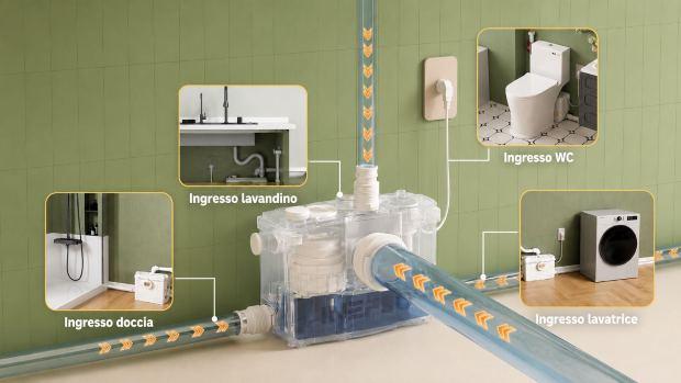

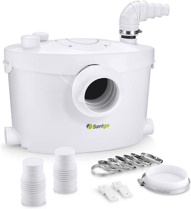

Quali sanitari si possono collegare al trituratore
Non tutti i trituratori sanitari permettono di collegare gli stessi apparecchi.
I modelli più semplici ricevono soltanto lo scarico del WC, mentre altri dispongono di ingressi aggiuntivi per lavabo, bidet e doccia.
Trituratore sanitario Trituratore sanitario - Sanigo
La scelta deve quindi dipendere dalla configurazione reale del secondo bagno e non soltanto dalla potenza dichiarata.
Se il locale comprende un WC e un piccolo lavamani può essere sufficiente un apparecchio compatto con un ingresso supplementare.
Per un bagno completo serve invece un modello progettato per ricevere contemporaneamente più portate d’acqua.
Occorre controllare anche la posizione e l’altezza degli attacchi, soprattutto per la doccia.
Una lavatrice non deve essere collegata automaticamente allo stesso trituratore: temperatura dell’acqua, detergenti e portata possono richiedere una pompa specifica per acque grigie.
Se nel locale non è previsto il WC, normalmente non serve un sistema con lame, ma una semplice pompa di sollevamento per lavabo o doccia.

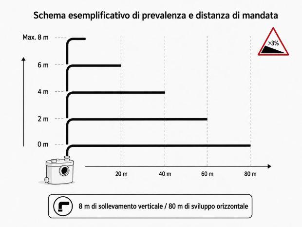

Verifiche su prevalenza, tubazioni e collegamenti
La prevalenza indica la capacità della pompa di superare un dislivello, ma non deve essere considerata separatamente dalla lunghezza della mandata.
Schema di prevalenza e distanza di mandata Schema di prevalenza e distanza di mandata - Daniele F. Toscana
Prima dell’installazione bisogna rilevare la quota del trituratore, il punto di ingresso nella colonna, lo sviluppo complessivo del tubo e il numero di cambi di direzione.
È preferibile limitare le curve strette e seguire diametri, raccordi e configurazioni riportati nel manuale.
Anche la parte orizzontale può richiedere una leggera pendenza nella direzione dello scarico, così da favorire lo svuotamento della tubazione dopo il ciclo di pompaggio.

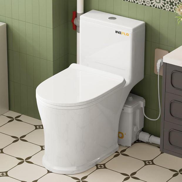

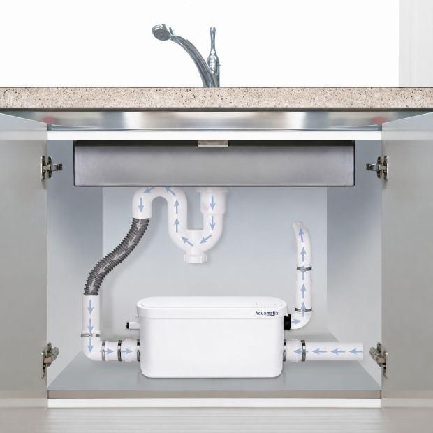

Dove si installa il trituratore sanitario
La configurazione più comune prevede il trituratore sanitario installato direttamente dietro un WC a pavimento, in modo da ricevere i reflui attraverso un collegamento molto breve.
Trituratore sanitario sotto il lavello Trituratore sanitario sotto il lavello - Aquamatrix
Questa soluzione è pratica e facilita l’accesso per la manutenzione, ma non è sempre elegante dal punto di vista estetico. In alcuni bagni, tuttavia, può rappresentare l’unica alternativa possibile per evitare demolizioni estese o il rifacimento dello scarico.
Esistono anche apparecchi sottili da collocare lateralmente, all’interno di un mobile tecnico oppure dietro una controparete, soprattutto in presenza di un WC sospeso.
Un’altra possibilità è rappresentata dai vasi con trituratore incorporato, nei quali pompa e sistema di triturazione sono nascosti nella struttura del sanitario.
Per impianti più complessi si possono utilizzare stazioni di sollevamento collocate in un vano tecnico vicino. In ogni caso, l’apparecchio deve restare accessibile per controlli, sblocco, pulizia ed eventuale sostituzione.
