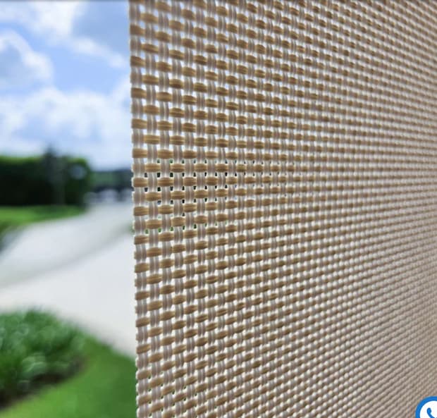

Tessuto microforato, come funziona
Il tessuto microforato è composto da una trama tecnica con piccoli fori che lasciano passare una parte della luce e dell’aria, bloccando però una quota significativa della radiazione solare.
Installato all’esterno, lavora prima che il sole raggiunga il vetro.
Questo è un aspetto fondamentale: fermare l’irraggiamento fuori dalla finestra è più efficace rispetto a schermarlo dall’interno, perché si riduce l’accumulo di calore sul vetro e nell’ambiente.
La microforatura determina quanta luce e quanta vista passano attraverso il tessuto: più la trama è chiusa, maggiore sarà la protezione dal sole e minore la visibilità; una trama più aperta restituisce un ambiente maggiormente luminoso, ma con una protezione termica meno marcata.
Una tenda microforata su una finestra esposta a nord ha un compito diverso rispetto a una grande vetrata a ovest, colpita dal sole basso del pomeriggio.

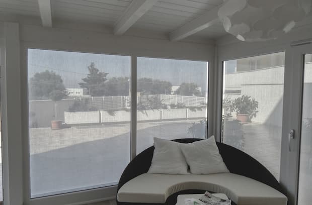

luminosità ma privacyGestione luce e privacy con la schermatura microforata - Francesco Albanese
Un’apertura intermedia, come il 3% o il 5%, è adeguata se si cerca un compromesso tra schermatura, luce naturale e vista.
Aperture più ampie, intorno al 10%, lasciano entrare più luce e permettono una migliore visione verso l’esterno, ma sono meno efficaci contro il surriscaldamento nelle esposizioni più difficili.
Possono funzionare in zone meno esposte o dove l’obiettivo principale non è bloccare il caldo, ma ridurre abbagliamento e luce diretta.

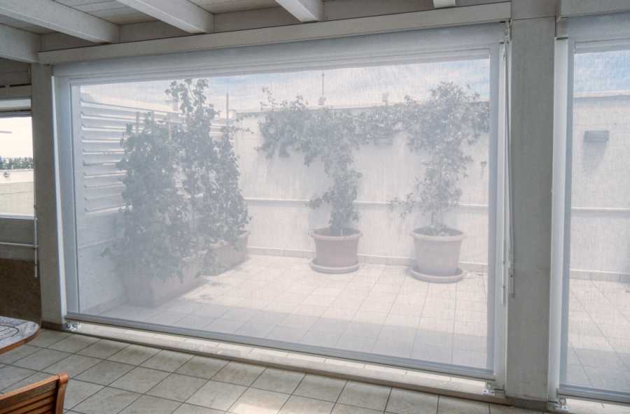

Nella foto sotto di Francesco Albanese tonalità chiara per il living.
tessuto microforato chiaroTonalità chiara per il tessuto del microforato della zona living - Francesco Albanese
I tessuti chiari, invece, riflettono meglio la luce e possono contribuire a mantenere una maggiore luminosità diffusa nell’ambiente.
Tuttavia, in alcune condizioni possono generare più abbagliamento o ridurre la nitidezza della vista verso l’esterno.
In generale, colori chiari e superfici riflettenti possono aiutare a respingere parte della radiazione, mentre i colori scuri assorbono di più, ma migliorano spesso la visione.
Dal punto di vista termico, la valutazione dipende dal materiale e dalle caratteristiche tecniche del tessuto.
Il consiglio è quello di scegliere la tonalità insieme al grado di apertura, non separatamente.

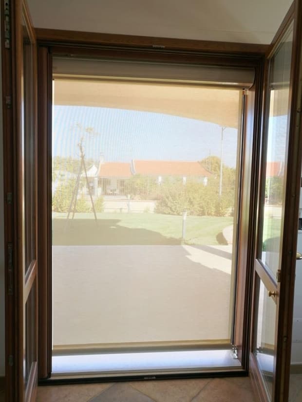

schermatura solare per portafinestraSchermatura solare microforata per la portafinestra - M.F. Tende Torino
Nella foto sopra di M.f. Tende Da Sole Torino, schermatura microforata per portafinestra.
Attenzione: una schermatura microforata può funzionare bene per proteggere da sguardi indiscreti durante il giorno, ma non sostituisce una tenda interna, una veneziana, una tapparella quando serve privacy serale.

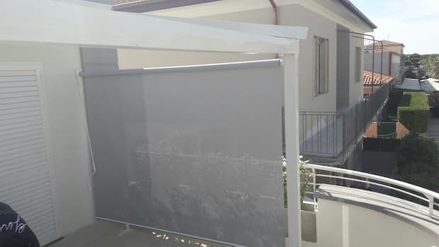

Nella foto seguente di Gani Tende microforato per schermatura laterale.
schermatura solare lateraleSchermatura solare e privacy laterale - Gani Tende
Anche le guide laterali hanno un ruolo importante: nei sistemi ben guidati, il telo resta più stabile e protegge meglio anche in presenza di vento moderato; nei sistemi più liberi, invece, il tessuto può muoversi di più, soprattutto su facciate esposte.
La scelta del tessuto va quindi collegata al tipo di installazione.
Una piccola finestra riparata sotto un balcone non richiede le stesse caratteristiche di una grande schermatura su facciata aperta.

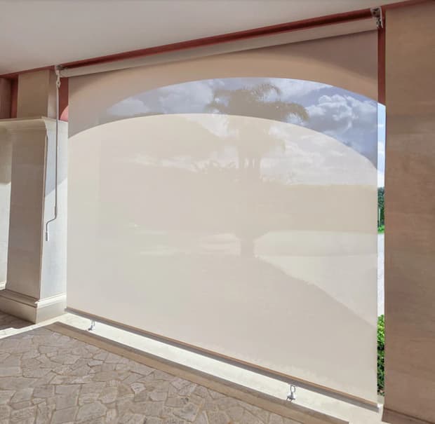

Il primo errore è scegliere il tessuto solo dal campione visto in showroom o in catalogo: colore, trasparenza e luminosità cambiano molto in base alla scala e alla luce.
Un altro errore è privilegiare solo la privacy, scegliendo un tessuto troppo chiuso per ambienti che hanno bisogno di luce naturale.
tenda con gestione manualeSchermatura solare in microforato con gestione manuale - Resta Tendaggi
Nella foto sopra, schermatura in microforato realizzata da Resta Tendaggi.
All’opposto, scegliere un tessuto molto aperto per mantenere vista e luminosità può portare a una protezione insufficiente nelle esposizioni più calde.
