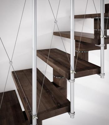

Oggi le scale da interni più diffuse sono le scale prefabbricate, realizzate con elementi modulari, ovvero struttura, gradini, balaustra e corrimano da assemblare in fase di installazione.
Sono quindi composte da elementi standard, ma rappresentano al contempo soluzioni flessibili e adattabili a ogni tipo di ambiente, sia per misure sia per materiali e design.
In genere le scale prefabbricate sono autoportanti, ma esistono anche dei modelli a sbalzo dove i gradini vanno obbligatoriamente fissati a parete.

L'azienda Rintal presenta varie tipologie di scala e di modelli di alto design tra cui poter scegliere, come il modello Gamma, una scala modulare dalle linee pulite e dalla composizione flessibile.
I gradini sono realizzati in faggio massello con uno spessore di circa 4 cm, disponibile in diverse finiture, con i distanziali in policarbonato trasparente.
