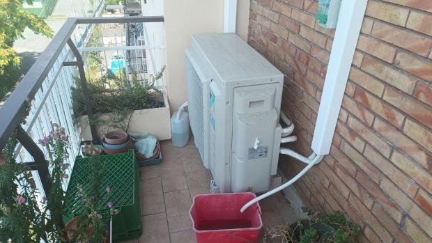

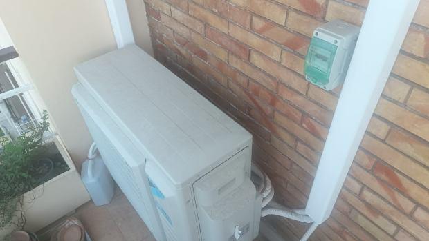

Magnetotermico esterno dedicato al climatizzatoreA destra magnetotermico esterno dedicato al climatizzatore - Daniele F. Toscana
Uno sbalzo di tensione può aver fatto intervenire il magnetotermico dedicato al climatizzatore, l’interruttore generale o il differenziale.
In alcuni impianti è inoltre presente un sezionatore vicino all’unità esterna, che potrebbe essersi disinserito o presentare un problema di alimentazione.
Un interruttore scattato non sempre appare completamente abbassato. Può rimanere in una posizione intermedia e deve essere portato prima su OFF e successivamente rialzato.

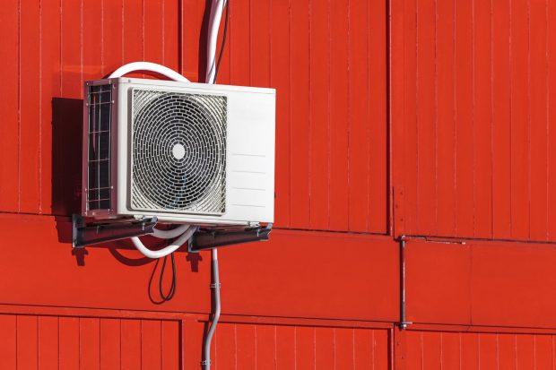

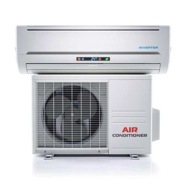

Condizionatore acceso ma unità esterna ferma
Uno dei sintomi più frequenti dopo uno sbalzo di tensione è lo split interno acceso con l’unità esterna che non parte.
Unità esterna del condizionatore Unità esterna del condizionatore - Getty Images
Il telecomando funziona, le alette si muovono e la ventola produce aria, ma la temperatura dell’ambiente non diminuisce.
Nei primi minuti questo comportamento può essere normale e dipendere dal ritardo di protezione del compressore.
Se continua a lungo, occorre invece considerare un problema di alimentazione, comunicazione o controllo elettronico.

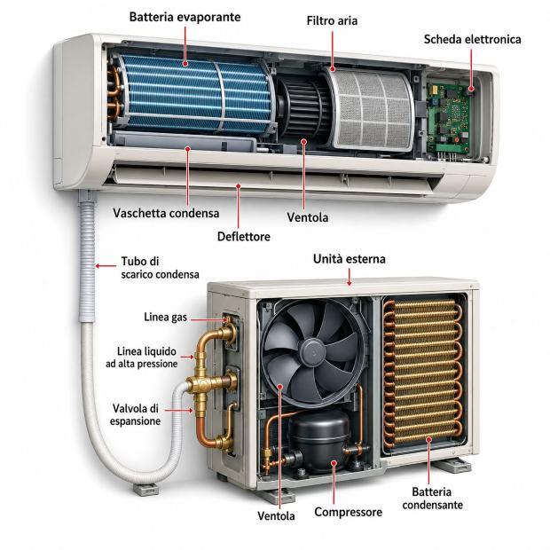

Struttura di un condizionatore Struttura di un condizionatore -
Daniele F. Toscana
Molti condizionatori utilizzano i LED dell’unità interna per comunicare un’anomalia, soprattutto nei modelli privi di display.
Il numero dei lampeggi, la loro frequenza e l’eventuale alternanza tra colori possono corrispondere a un codice diagnostico preciso.
