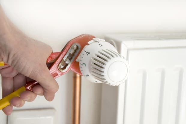

Fischi e sibili provenienti dai termosifoni: attenzione alle valvole
I fischi o sibili continui provenienti dai termosifoni sono spesso collegati alle valvole termostatiche.
Ciò si spiega perchè quando l'acqua passa ad alta velocità attraverso una valvola parzialmente chiusa può generare un rumore acuto, appunto, simile a un fischio.
Valvola termostaticaUn rumore simile a un fischio può dipendere dalla valvola termostatica - Getty Images
Questo succede soprattutto quando la pressione dell'impianto è elevata o quando la valvola lavora costantemente in una posizione intermedia.
Per risolvere il problema, è sufficiente aprire completamente la valvola o regolare correttamente la pressione.
Se questi interventi non riescono a eliminare il fischio, e nemmeno a ridurlo, è consigliabile richiedere l'intervento di un tecnico specializzato.
