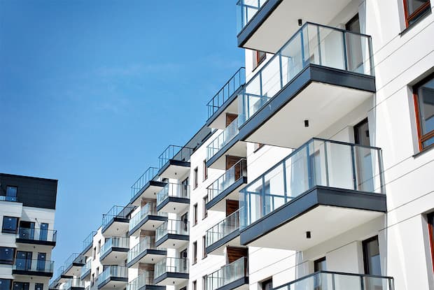

Un'altra causa riguarda la pressione dell'acqua che può variare nell'arco della giornata, soprattutto in contesti condominiali, zone servite da autoclave o impianti dove molti utenti usano acqua negli stessi orari.
Quando la pressione aumenta, una valvola o una guarnizione già al limite può iniziare a perdere.
Molteplici utenti nella stessa fascia orariaMolteplici utenti nella stessa fascia oraria nei contesti condominiali - Getty Images
Il problema si manifesta generalmente nelle fasce orarie in cui l'impianto subisce più variazioni.

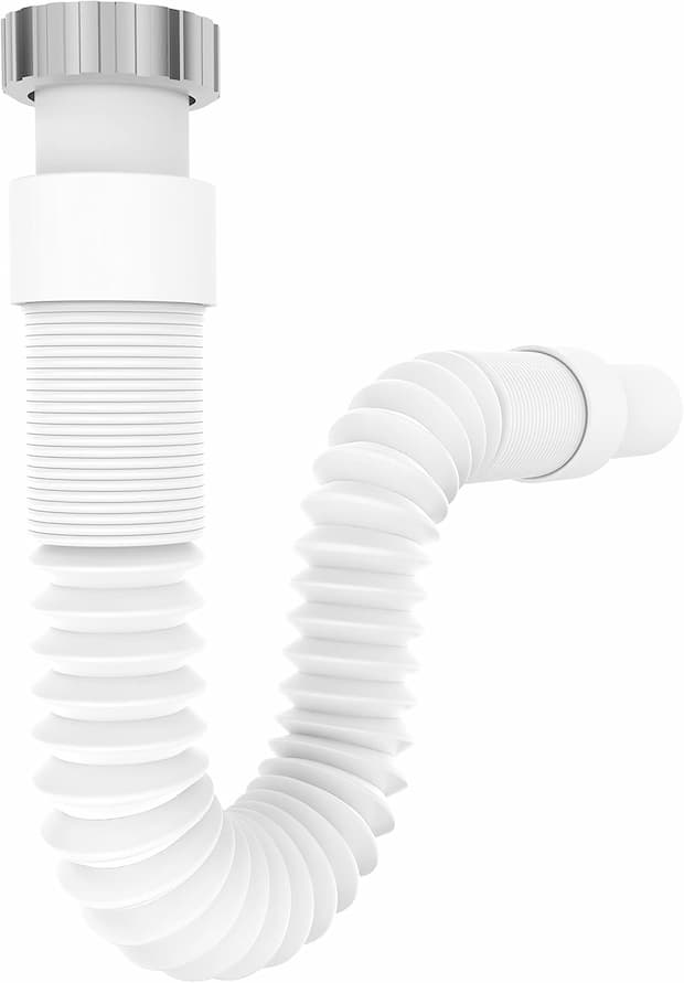

Quando il gocciolamento compare sotto lavabo, lavello o bidet, la causa può essere nel sifone o nei raccordi dello scarico.
Qui il problema riguarda il passaggio di acqua calda, detergenti, residui e piccoli movimenti del sistema.
I sifoni in plastica, acquistabili anche su Amazon, possono allentarsi leggermente con il tempo, soprattutto se vengono urtati durante le pulizie o se nel mobile sottolavello vengono spostati detersivi e contenitori.
tubo di scarico in plasticaTubo di scarico flessibile in plastica - Amazon
Le guarnizioni possono indurirsi, schiacciarsi o perdere elasticità: il risultato è una perdita che appare solo quando passa una certa quantità d'acqua.
Un segnale tipico è trovare il fondo del mobile appena umido, perché la fuoriuscita avviene durante l'uso, poi l'acqua evapora o viene assorbita da polvere, legno, oggetti.
Dopo qualche settimana, possono comparire odore di umido, rigonfiamento del fondo del mobile o aloni vicino ai raccordi.

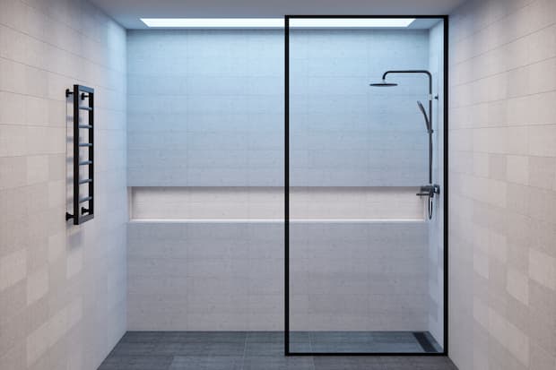

Gocciolamento dallo scarico della doccia
Nelle docce il gocciolamento intermittente può interessare piletta, raccordi sotto piatto, giunzioni del box o collegamenti nascosti.
Il problema può comparire solo dopo l'uso perché l'acqua impiega tempo a raggiungere il punto debole, soprattutto se passa sotto il piatto o lungo una sigillatura.
perdita dopo l'uso della docciaGocciolamento intermittente dalla doccia - Getty Images
Una perdita di questo tipo è più delicata perché non sempre è ispezionabile.
Il pavimento può restare asciutto, mentre l'acqua finisce sotto il piatto doccia o dietro il rivestimento.
I segnali indiretti di questa perdita nascosta sono:
  • odore di umido,
  • fughe che si scuriscono,
  • battiscopa vicino al bagno che si gonfia,
  • aloni sulla parete confinante.
Se il gocciolamento compare solo dopo la doccia, è opportuno osservare sia lo scarico sia le sigillature del box.

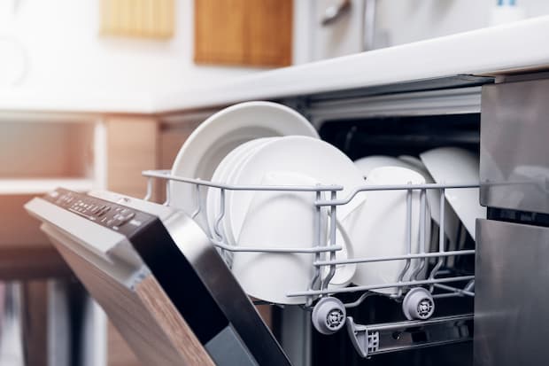

La prima cosa da fare è capire quando avviene il gocciolamento: se dopo aver utilizzato acqua calda, dopo molte ore di inutilizzo o se dopo l'uso di un sanitario specifico.
In questo modo, si può individuare la fonte del problema nell'impianto idraulico, se trattasi della cartuccia del rubinetto, del raccordo dello scarico oppure se è condensa o infiltrazione dal piano.
perdita dopo uso della lavastoviglieIn cucina la perdita può verificarsi dopo l'uso della lavastoviglie - Getty Images
Un controllo semplice ma efficace consiste nell'asciugare bene la zona sospetta e avvolgere temporaneamente un piccolo pezzo di carta assorbente attorno al raccordo o sotto il punto critico.
Se la carta si bagna sempre nello stesso punto, la perdita è localizzata; invece, se resta asciutta ma il mobile si inumidisce altrove, il percorso dell'acqua potrebbe essere diverso da quello immaginato.
Il consiglio è evitare di stringere eccessivamente raccordi e ghiere, perché alcune parti in plastica possono deformarsi o creparsi se eccessivamente forzate.

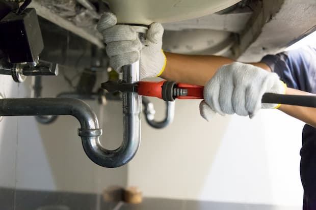

Un gocciolamento intermittente va controllato con più urgenza se si trova dentro un mobile, vicino a pannelli in legno, dietro la lavatrice, sotto la lavastoviglie o in prossimità di pareti e pavimenti delicati.
Poche gocce ma ripetute quotidianamente possono gonfiare mobili, rovinare fondi, generare cattivi odori e favorire la formazione di muffa.
Regolazione di tubi e guarnizioni sotto il lavandino Regolazione di tubi e controllo delle guarnizioni - Getty Images
È opportuno intervenire prontamente se il fenomeno aumenta, se compare calcare nel punto di gocciolamento, se il rubinetto diventa più duro da chiudere o se lo scarico emette odori.
Altrettanta urgenza va dedicata alle tubazioni non accessibili, scarichi doccia o perdite che possono interessare pareti e pavimenti.
Meglio evitare che il gocciolamento sporadico diventi continuo, perché significa che l'acqua sta agendo da tempo sulle superfici vicine, danneggiandole.
