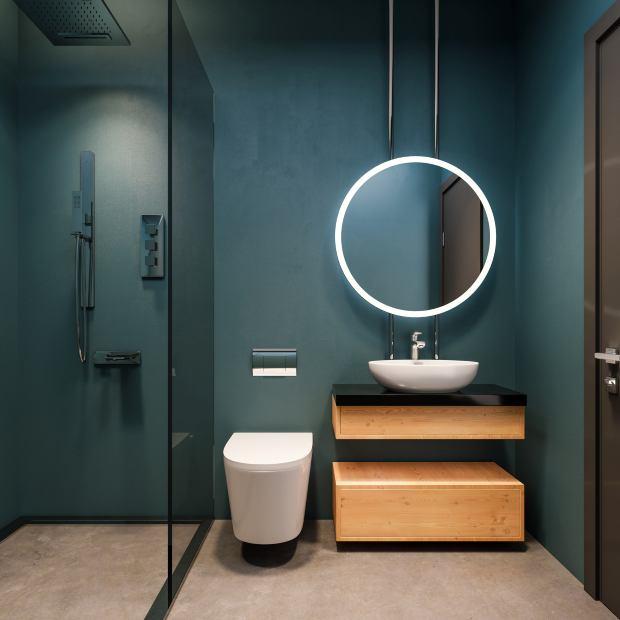

Rivestimenti senza fughe per la doccia
I rivestimenti senza fughe per la doccia permettono di ottenere superfici continue o quasi continue, riducendo le linee di stuccatura tipiche delle piastrelle tradizionali.
Doccia senza fughe Bagno doccia senza fughe - Getty Images mod con AI
Tra le soluzioni disponibili ci sono microcemento, resine, microresine, pannelli in solid surface o materiali compositi, pannelli specifici per ambienti umidi e grandi lastre in gres porcellanato.
Non tutti, però, possono essere definiti tecnicamente senza fughe nello stesso modo.
Alcuni formano una superficie continua, mentre altri eliminano soprattutto la griglia di giunti tipica dei piccoli formati.
Inoltre, l'assenza di fughe non rende automaticamente impermeabile una doccia: la tenuta all'acqua dipende dal ciclo di posa, dalla preparazione del supporto, dall'impermeabilizzazione e dalla corretta gestione di angoli e raccordi.
La scelta deve quindi tenere conto non soltanto dell'estetica, ma anche della posizione del rivestimento, distinguendo tra pareti e pavimento, della presenza di vecchie piastrelle e del livello di manutenzione che si è disposti ad affrontare.

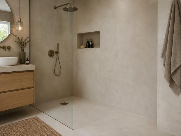

Microcemento per rivestire la doccia senza fughe
Il microcemento in doccia è una delle soluzioni che meglio risponde alla richiesta di una superficie continua.
Doccia senza fughe in microcemento Doccia senza fughe in microcemento - Getty Images
Viene applicato in strati molto sottili e alcuni sistemi raggiungono uno spessore complessivo di pochi millimetri, caratteristica particolarmente utile durante una ristrutturazione.
Può essere impiegato sulle pareti e, quando il ciclo lo consente, anche sul pavimento della doccia.
Uno dei principali vantaggi è la possibilità di lavorare sopra diversi supporti esistenti, comprese vecchie piastrelle ben aderenti, evitando in alcuni casi la demolizione del rivestimento.
Non significa però poter stendere il materiale direttamente sulla ceramica: possono essere necessari preparazione meccanica, primer, rasature, rete di rinforzo e impermeabilizzazione.
Nel box doccia il microcemento decorativo non deve infatti essere confuso con la barriera contro le infiltrazioni.
Il sistema completo deve prevedere anche la corretta protezione degli angoli e dei raccordi e una finitura superficiale compatibile con l'acqua e con i detergenti utilizzati quotidianamente.

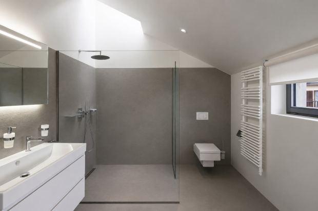

Resina e microresina sulle pareti della doccia
Anche resina e microresina permettono di realizzare una doccia senza fughe visibili, ma il termine resina identifica una famiglia molto ampia di prodotti.
Doccia con pareti in resina senza fughe Doccia con pareti in resina senza fughe - Daniele F. Toscana
Esistono formulazioni epossidiche, poliuretaniche, prodotti all'acqua e sistemi decorativi costituiti da più strati, con caratteristiche anche molto differenti.
Per questo motivo non è sufficiente verificare che una resina possa essere applicata in bagno: la scheda tecnica deve indicare l'idoneità del ciclo nella zona direttamente raggiunta dall'acqua.
Primer, fondo, strati decorativi e protezione finale concorrono infatti alla prestazione complessiva.
Le superfici in resina hanno il vantaggio di essere sottili, uniformi e prive della normale stuccatura tra piastrelle, caratteristica che facilita la pulizia e permette di ottenere effetti estetici contemporanei.
Alcuni sistemi possono inoltre aderire alla ceramica esistente dopo un'adeguata preparazione.
Rimane importante verificare la compatibilità con il supporto e la capacità di gestire eventuali movimenti o fessurazioni.
Una resina rigida applicata sopra un fondo instabile non risolve il problema sottostante e può a sua volta manifestare difetti superficiali.

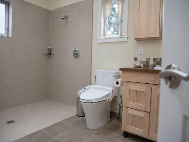

Pannelli in solid surface e materiali compositi per la doccia
Una soluzione diversa è rappresentata dai pannelli di grande formato specifici per rivestire le pareti della doccia.
Doccia con pannelli solid surfaceRivestimenti per doccia solid surface - Getty Images mod con AI
Possono essere realizzati in resine acriliche, solid surface oppure materiali composti da cariche minerali e resine.
Vengono prodotti industrialmente, tagliati nelle dimensioni necessarie e installati direttamente sulle superfici da rivestire secondo il sistema previsto.
Il loro principale vantaggio è la rapidità della posa: rispetto a un rivestimento applicato a spatola richiedono meno lavorazioni in cantiere e permettono di coprire una parete con uno o pochi elementi.
Il risultato è quindi quasi continuo e privo della tradizionale griglia di fughe delle piastrelle.
Anche in questo caso, però, senza fughe non significa monolitico.
Due pannelli affiancati necessitano di un raccordo e devono essere trattati correttamente anche gli angoli, il collegamento con il piatto doccia e i fori attraversati da rubinetti o tubazioni.
Sono particolarmente interessanti nelle ristrutturazioni veloci e nei lavori nei quali si vuole limitare la quantità di opere umide e demolizioni.

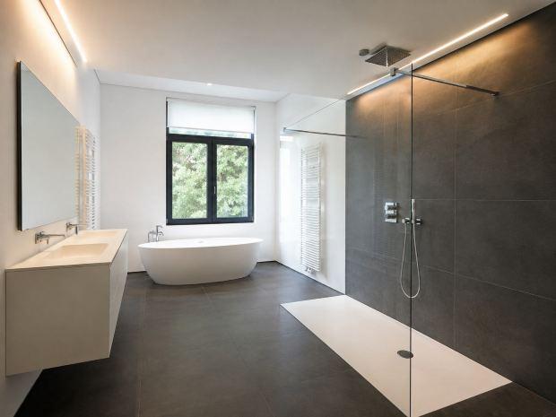

Gres porcellanato di grande formato nella doccia
Le grandi lastre in gres porcellanato sono spesso inserite tra le soluzioni senza fughe per la doccia, anche se tecnicamente la definizione non è corretta.
Gres porcellanato di grande formato Gres porcellanato di grande formato - Getty Images
Il vantaggio deriva dalle dimensioni: una singola lastra può rivestire una parte molto ampia della parete e, in alcuni casi, quasi tutta la sua altezza, lasciando visibili pochissime linee di separazione.
Il gres mantiene inoltre le caratteristiche tipiche della ceramica, tra cui un assorbimento d'acqua molto ridotto e una buona resistenza all'usura, alle macchie e agli agenti chimici.
La posa a giunto unito, però, non è ammessa dalla normativa tecnica relativa alle piastrellature.
Anche utilizzando elementi rettificati e in condizioni favorevoli deve essere mantenuto un giunto, che può essere ridotto ma non annullato.
Rimangono inoltre necessari i giunti di movimento e quelli perimetrali.
Per questo le maxi lastre rappresentano soprattutto una soluzione a fughe ridotte, particolarmente interessante per chi desidera l'effetto di una parete uniforme ma preferisce affidarsi alle caratteristiche e alla manutenzione tipiche di un materiale ceramico.

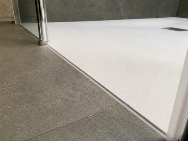

L'assenza delle fughe delle piastrelle non significa che una doccia possa essere realizzata ignorando tutti i giunti.
Giunto  tra piatto doccia e pavimento Giunto tra piatto doccia e pavimento - Daniele F. Toscana
Pareti, massetti e strutture possono essere soggetti a piccoli movimenti dovuti a dilatazioni, assestamenti o variazioni termoigrometriche.
Un rivestimento continuo deve quindi riuscire a gestire questi fenomeni attraverso il ciclo e i dettagli costruttivi previsti.
I raccordi tra parete e pavimento, gli angoli e gli eventuali giunti presenti nel supporto rappresentano zone particolarmente importanti.
Ricoprire rigidamente un giunto strutturale nel tentativo di ottenere una superficie perfettamente uniforme può provocare successivamente una fessurazione.
Nei pannelli, invece, le discontinuità rimangono soprattutto in corrispondenza dei bordi, delle unioni fra elementi e del perimetro.
Con il gres esistono sia le fughe tra le lastre sia i giunti necessari per consentire i movimenti del sistema.
In pratica, quindi, un progetto senza fughe deve puntare a ridurre le interruzioni visive senza eliminare i dettagli tecnici indispensabili.
È proprio il corretto trattamento di queste zone a incidere sulla durabilità della doccia.

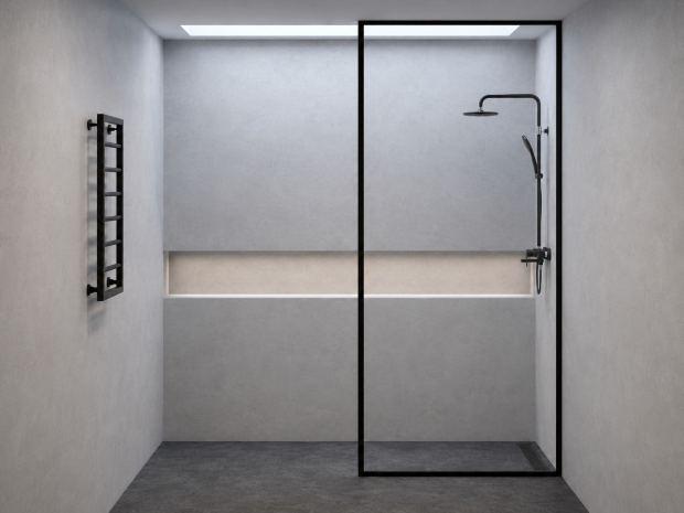

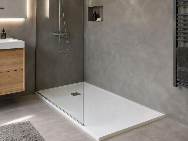

Quale rivestimento usare sul pavimento della doccia
Sul pavimento della doccia le esigenze sono più severe rispetto alle sole pareti perché, oltre all'acqua, bisogna considerare usura, detergenti, pendenza verso lo scarico e soprattutto rischio di scivolamento.
Doccia senza fugheDoccia senza fughe - Daniele F. Toscana
Microcemento
e alcuni sistemi in resina possono essere utilizzati anche sul piano di calpestio quando il ciclo lo prevede, ma la finitura deve possedere caratteristiche adeguate all'uso in ambiente bagnato.
Non è sufficiente scegliere un prodotto genericamente definito antiscivolo: le prestazioni devono riferirsi alla specifica finitura utilizzata, perché superfici lisce e materiche della stessa famiglia possono comportarsi in modo differente.
Il gres permette a sua volta di scegliere prodotti con caratteristiche di scivolosità documentate.
Un'altra soluzione consiste nell'utilizzare il rivestimento continuo soltanto sulle pareti e abbinarlo a un piatto doccia realizzato industrialmente con superficie antiscivolo.
Questa configurazione mantiene gran parte dell'effetto estetico senza fughe riducendo le criticità del pavimento.
La UNI EN 16165 raccoglie i metodi utilizzati per valutare la resistenza allo scivolamento delle superfici pedonali.

Realizzazione di una doccia senza piastrelle
È possibile realizzare una doccia senza piastrelle utilizzando rivestimenti continui o pannelli specificamente progettati per gli ambienti umidi.
Doccia con rivestimento in resina Doccia con rivestimento in resina - Getty Images mod con AI
Tra le alternative più comuni ci sono microcemento, resina e microresina, che permettono di ottenere pareti prive della tradizionale griglia di fughe, oltre a pannelli in solid surface, resine acriliche, materiali compositi e sistemi in PVC o HPL espressamente indicati per la zona doccia.
La scelta di un materiale alternativo alla ceramica non elimina però la necessità di progettare correttamente l'impermeabilizzazione.
Il rivestimento visibile può infatti essere continuo senza costituire, da solo, la barriera contro le infiltrazioni.
Angoli, raccordi tra parete e pavimento, collegamento con il piatto doccia e attraversamenti della rubinetteria devono essere trattati secondo il ciclo previsto.
Anche i pannelli, pur eliminando quasi completamente le fughe cementizie, mantengono giunzioni e sigillature nei punti di raccordo.
Una doccia senza piastrelle è quindi tecnicamente possibile, ma la scelta deve ricadere su un sistema dichiarato idoneo all'esposizione diretta all'acqua, non semplicemente su un materiale resistente all'umidità.
