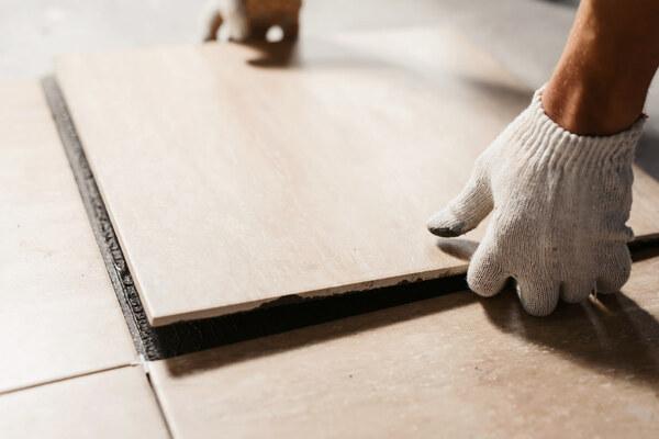

Cos'è la compatibilità tra rivestimento e supporto
Non tutti i materiali si "parlano" bene tra loro.
Un rivestimento, che sia una piastrella, un laminato, un parquet o una resina, ha bisogno di un supporto che rispetti alcune caratteristiche fondamentali.
Rivestimento bagnoFissaggio rivestimenti bagno - iStock
Queste caratteristiche riguardano planarità, assenza di umidità, stabilità dimensionale e adeguata resistenza meccanica.
Se anche solo una di queste condizioni non è soddisfatta, il rivestimento è destinato a cedere nel tempo.
A volte in pochi mesi, a volte dopo anni, ma il risultato non cambia.

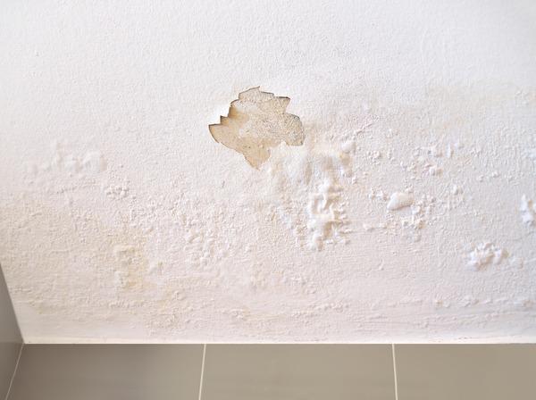

Umidità: il nemico invisibile
L'umidità è la causa più sottovalutata di incompatibilità tra rivestimento e supporto.
Può provenire dal basso, come nel caso di solette a contatto con terreno non isolate, oppure essere residua nel massetto di nuova realizzazione.
Prima di qualsiasi posa, è fondamentale misurare il tasso di umidità con un igrometro a carbonuro o con sonde specifiche.
Tracce di umiditàTracce di umidità - iStock
I valori accettabili variano in base al tipo di rivestimento: per il parquet, ad esempio, si scende sotto il 2%, mentre per le piastrelle si tollera qualcosa in più.
Ignorare questa verifica è uno degli errori più costosi che si possano fare in un cantiere.
