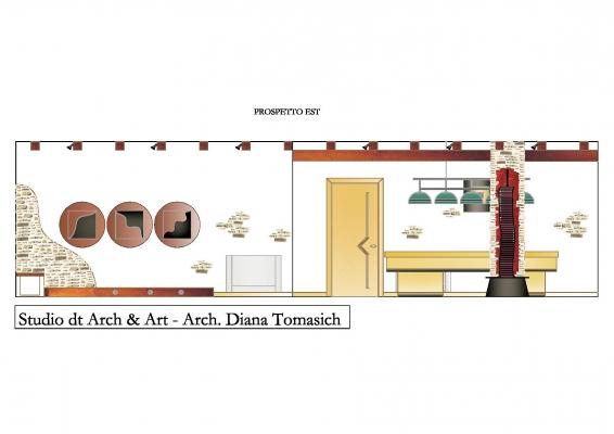

La proposta è stata quella di trasformare il locale precedentemente adibito a lavanderia in spazio cucina, riducendo tale ambiente e aprendo il muro che lo divideva dallo spazio centrale, realizzando così una tavernetta caratterizzata da angolo bar, caminetto rivestito in pietra, sala pranzo con arredi ricercati in legno, sala biliardo e bagno.
Progetto tavernetta pianta- Studio dt Arch & Art
Il setto strutturale presente, precedentemente inglobato nel cartongesso che costituiva il baretto, è stato trasformato con la creazione di alcune nicchie in un elemento di arredo, vivacizzato dalla presenza di oggetti di valore e di un apposito sistema utile per riporre le stecche da biliardo.
Di fianco al setto murario, rivestito anch'esso in pietra proprio per richiamare il caminetto d'angolo presente nell'ambiente, è stata posizionata rivolta verso la zona pranzo una fontana zen a ricircolo d'acqua.
Il progetto tavernetta: i dettagli
La distribuzione degli spazi è stata studiata in modo da rendere accogliente e funzionale il piano seminterrato scegliendo lo stile tipico delle ville in campagna.
Il soffitto è stato movimentato con l'inserimento di travi in legno, utilizzate anche per mascherare i faretti scelti per l'illuminazione della sala.
La parete che chiudeva la lavanderia è stata aperta in modo inusuale, ad arco non geometrico quasi a simulare l'ingresso in una grotta, interamente rivestito in pietra ricostruita per riprendere vari elementi presenti nella sala come il caminetto, il setto murario e i frammenti sulle pareti.
I mobili a parete sono stati progettati su misura: tra questi spicca un elemento di forma circolare in legno, con interposte delle mensole è utilizzato per esporre bottiglie di vini e liquori pregiati.
Il mobile sospeso invece, realizzato in massello e multistrato di noce, presenta tre vani con sportelli circolari, disegnati a intarsio, ad apertura nascosta, all'interno sono presenti più ripiani, che consentono il posizionamento di libri, oggetti e quant'altro si voglia riporre secondo necessità.
Progetto tavernetta sezione sud- Studio dt Arch & Art
Anche la cucina in legno e in muratura è stata progettata su misura secondo le esigenze della cliente, che voleva comunque uno spazio riservato ma allo stesso tempo funzionale.
Una finestra posta sul lavello ne garantisce l'illuminazione naturale e l'areazione necessaria per l'evaquazione dei fumi.
Il caminetto ad angolo, costituisce il fulcro della sala, attorno il quale si sviluppa l'area relax, costituita da un ampio divano a singole sedute che si snodano attorno ad un tappeto circolare. Ai due lati del camino sono presenti due cassapanche e un piano dell'altezza di un gradino, in legno, che avvolgono i lati delle pareti, dando un senso di accoglienza.
Il bagno è stato rivestito con mosaici su rete, alcuni ricorsi in pietra sulle pareti intonacate a calce riprendono lo stile rustico della sala, inoltre sono stati rinnovati anche i sanitari e il vano doccia.
