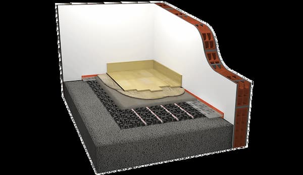

Struttura impianto radiante a pavimento elettricoStruttura di un impianto radiante a pavimento elettrico a basso spessore - Eurotherm
L'installazione è relativamente semplice: si stende la rete scaldante direttamente sul massetto esistente o su un nuovo strato di livellina, si collega il sistema al termostato dedicato e si procede con la posa del pavimento.
In un bagno standard l'intervento può essere completato in un paio di giorni, rendendolo ideale anche per ristrutturazioni rapide o interventi mirati.
