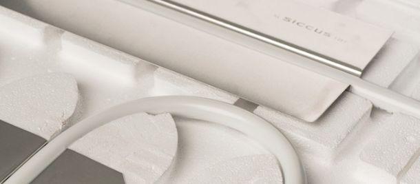

Sempre nell'ambito delle costruzioni a secco il sistema Uponor Siccus, proposto dall'azienda Uponor costituisce una soluzione ottimale per gli interventi di ristrutturazione degli impianti negli edifici civili.
riscaldamento a secco di UponorAnche in questo caso la posa è particolarmente semplice e veloce.
Uponor Siccus può essere installato anche direttamente sopra le pavimentazioni esistenti.
Ha un ingombro minimo di 50 mm più il rivestimento, la costruzione è molto leggera e ha una veloce risposta alla regolazione della temperatura per ogni zona.
Lo spessore del pannello in EPS è 25 mm; ogni modulo è di 75 mm con un interasse minimo di 150 mm e prevede l'istallazione di un sistema a serpentina.
L'impianto, inoltre, prevede la presenza di lamelle in alluminio conduttrici di calore, al fine di rendere la distribuzione omogenea su tutta la superficie.
