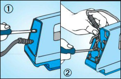

1) Per sostituire il cavo togliete dalla sua sede la piastrina posteriore del ferro da stiro per accedere al vano dei morsetti.
2) Staccate i conduttori del vecchio cavo da eliminare svitando i morsetti.

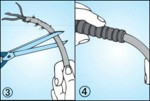

3) Se il cavo è solo parzialmente usurato, tagliate la parte più deteriorata con un paio di robuste forbici da elettricista.
4) Se è necessario sostituite il passacavo del ferro da stiro con uno nuovo facendo passare il cavo al suo interno.

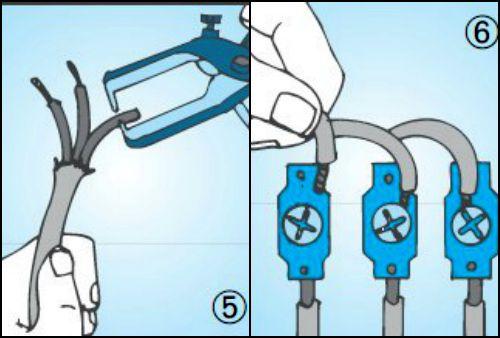

5) Con lo spellafili liberate la parte finale dei cavi elettrici dalla copertura isolante.
6) Inserite i tre terminali nei rispettivi morsetti: fase, neutro e terra e stringete le viti.

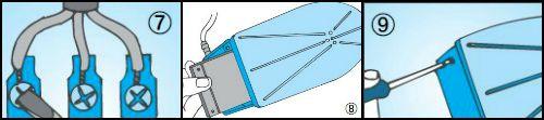

7) Per sostituire la resistenza del ferro da stiro allentate le viti dei morsetti e togliete i terminali della resistenza.
8) Sostituite la resistenza estraendo quella vecchia. Infilatela nuova nella sede con delicatezza bloccandone i capi nei morsetti. Nei negozi di ricambi sono in vendita numerosi tipi di resistenze, adatte a vari modelli di ferro da stiro.
9) Riapplicate la piastrina di protezione dei morsetti. In certi modelli è necessario togliere la carrozzeria e liberare la piastra nella quale è collocata la resistenza stessa.
