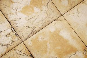

Piastrelle degradateQuando la copertura / terrazza è praticabile abitualmente dai pedoni e non solo sporadicamente, in concomitanza con interventi manutentivi, è necessario completarla all'estradosso con la posa in opera di una pavimentazione resistente e adatta all'impiego in ambienti esterni.
Nella scelta della fornitura vanno valutati in particolare la percentuale di assorbimento dell'acqua e il comportamento nel corso dei cicli gelo / disgelo.
Altro fattore importante da non trascurare è il trattamento superficiale delle piastrelle, che deve impedire l'accidentale scivolamento delle persone ed essere dunque antisdrucciolo (secondo la classificazione prevista dalla normativa per le varie tipologie di utilizzo).
Nel corso della vita dell'edificio è possibile che insorgano, a distanza di anni dalla costruzione o da eventuali interventi di ristrutturazione, alcuni fenomeni di degrado legati a un'incorretta (o mal eseguita) stratificazione funzionale o a un'insufficiente manutenzione.

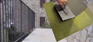

Diasen, Acriflex WinterLa weber.dry flex è una guaina elasto – cementizia bicomponente impermeabilizzante che si presenta come una malta e si presta ad essere applicata a spatola sulla pavimentazione esistente.
Lo spessore massimo dello strato deve essere contenuto nei 2 mm e, in presenza di fessure rilevate in fase ante operam e opportunamente stuccate e ripianate, deve essere integrato con una rete in fibra di vetro o sintetica a maglia quadrata.
I tempi di esecuzione sono piuttosto brevi e prevedono un intervallo di almeno 4 ore tra la prima stesura e la successiva. Per la posa in opera delle piastrelle del pavimento è necessario attendere 4 giorni, assecondando preventivamente il processo di essiccazione della guaina bagnando a spruzzo la superficie a intervalli regolari.
Quando la nuova impermeabilizzazione è completamente asciutta è possibile procedere con la fase lavorativa successiva.

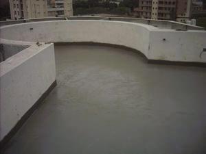

Impermeabilizzazione della terrazza applicabile alle basse temperature
Diasen, Acriflex WinterL'azienda marchigiana Diasen propone un prodotto analogo, l'Acriflex Winter, impermeabilizzante liquido cementizio, del quale viene sottolineata (anche nel nome) la notevole resistenza ai continui cicli di gelo e disgelo nonché la possibilità di porlo in opera anche alle basse temperature invernali.
La velocità di stesura e le alte prestazioni contenute in spessori ridotti ne fanno un prodotto adatto agli interventi di ripristino come quello sopra descritto, considerata anche la sua predisposizione a fornire un'ottima base per il successivo incollaggio di una pavimentazione adatta per ambienti esterni.
