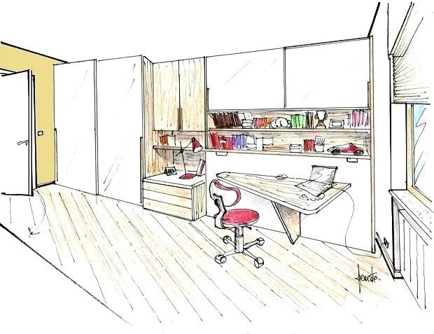

Progettare arredi e giusti passaggi per le due future camerette
Supponiamo di dispone di una camera rettangolare di circa 18-19 mq con finestra quasi centrata su una parete lunga.
È bene prima ipotizzare le posizioni di letto, armadio e scrivania per ogni nuova stanzetta, poi tracciare la linea del tramezzo divisorio tra le due future camerette.

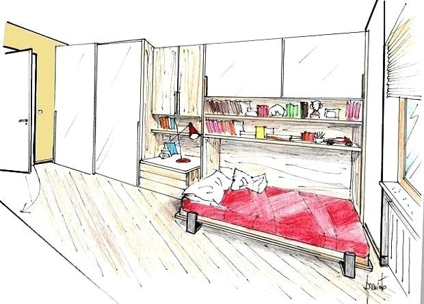

Cameretta stretta e lunga con scrivania a ribalta - Antonio Previato Cameretta con letto a ribalta orizzontale e scrivania integrata - Antonio Previato Designer
Il tramezzo divisorio potrà essere anche sfalsato o obliquo, eventualmente valutando o modificando la configurazione degli ambienti o disimpegni adiacenti.
È importante che risulti spazio libero per consentire agevoli passaggi tra gli arredi.
Cameretta letto ribalta orizzontaleCameretta con letto a scomparsa orizzontale - Designer Antonio Previato

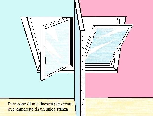

Come dividere una finestra in due nuovi infissi per le due camerette
Per ottenere due camerette adiacenti, si può attuare una divisione verticale della finestra, allineando il futuro tramezzo con un elemento che separi fisicamente i due nuovi infissi.
Dividere finestra per ricavare due camerette da una - Antonio PreviatoPartizione finestra per ricavare due camerette da un'unica stanza - Antonio Previato
Sul piano pratico, per la partizione di una finestra, sono possibili essenzialmente almeno due approcci, più o meno invasivi.
Soluzione 1 - sostituire il serramento con un unico telaio sdoppiato
In pratica si rimuove la finestra esistente e si installa un nuovo serramento progettato per avere due unità indipendenti affiancate.
Ciascuna ha la sua parte vetrata e, soprattutto, la sua parte apribile (maniglia, anta/ribalta).
Tra le due unità c'è un montante centrale che diventa la spina dorsale su cui va ad appoggiarsi il tramezzo interno.
Il tramezzo deve arrivare fino al serramento e il serramento deve avere un elemento centrale che chiuda davvero il passaggio tra i due nuovi ambienti (aria, suoni, odori).
Soluzione 2 - inserire un setto nel foro finestra e creare due fori più piccoli
È una soluzione più invasiva: si realizza un elemento centrale in muratura dentro l'apertura, si modificano le spallette e si installano due finestre separate.
È fattibile soprattutto quando l'apertura è molto larga e il risultato estetico in facciata resta coerente.
Richiede più attenzione a impermeabilizzazione, davanzale e finiture, perché si sta cambiando la geometria del foro.
Posa e allineamento corretti nel dividere la finestra
In entrambi gli approcci, conviene decidere subito quale cameretta avrà la parte più apribile della finestra, poiché la quota di apertura incide su comfort e ricambio d'aria.
In ogni caso, si deve ottenere un corretto allineamento tra spessore del tramezzo e montante centrale, ai fini di una ottimale tenuta all'aria/acqua nel punto centrale.
Serve perciò, una posa accurata con nastri e sigillature corrette, perché quel giunto centrale diventa il più sollecitato.
Se si sdoppia una finestra, si deve ragionare anche su davanzale, gocciolatoi, pendenze e finiture in modo che l'acqua non trovi un invito proprio nel punto centrale.

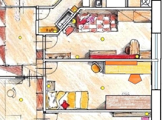

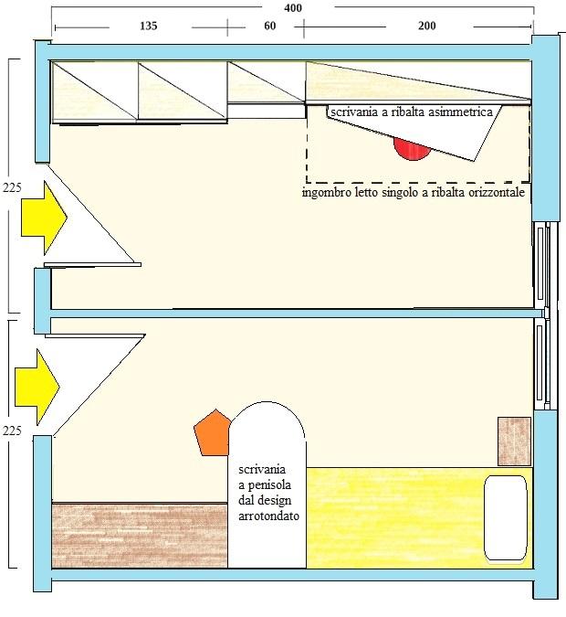

Progetto di due camerette a diversa geometria, dividendo la finestra
Le due nuove camerette potranno avere diverse conformazioni, anche in base agli altri ambienti adiacenti, nell'ottica di una razionale progettazione d'insieme dell'immobile.
Nella seguente pianta di progetto, una delle due nuove camerette presenta una parete obliqua, poiché confina con un bagno lavanderia.
Due camerette da una dividendo finestraDue camerette ricavate da una stanza, dividendo la finestra - Antonio Previato
La cameretta in alto presenta un letto a sommier, armadio a due ante scorrevoli, libreria con scrivania a penisola curva, in favorevole posizione sotto finestra.
L'altra cameretta in basso, è dotata di una scrivania più spaziosa (sempre sotto finestra e con libreria), armadio e letto con comodino

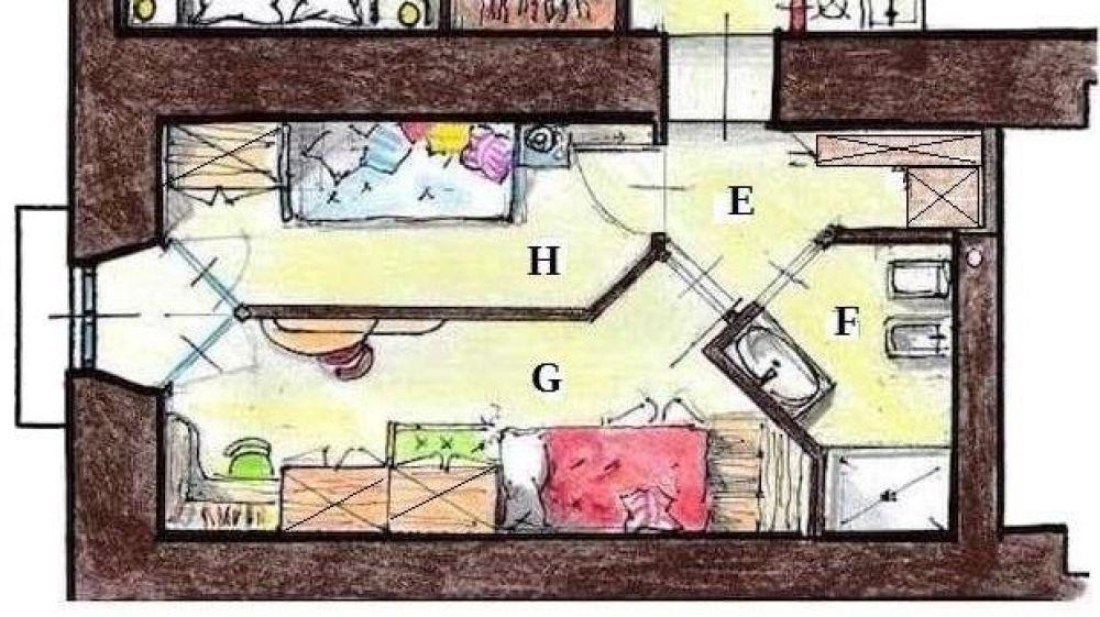

Divisione interna della portafinestra, creando due camerette con bagno
Un'unica portafinestra può essere sdoppiata in un modo particolare, creando due nuove portefinestre oblique, incrementando la penetrazione dei raggi solari in entrambe le camerette,
Viene a crearsi un particolare prolungamento del balcone verso l'interno, a tutta luce.
Due camerette da una stanzaDue camerette da una stanza, dividendo internamente la portafinestra - Progettista Antonio Previato
Dal disimpegno E, dove trovano spazio delle armadiature, si accede nella cameretta singola H e quindi nella stanza doppia G, più spaziosa.
Nella stanza G, due letti a castello sfalsati si integrano ad armadi su misura, oltre a un modulo contenitore adiacente alla scaletta per salire al letto superiore.
Il bagno F, comodamente accessibile da entrambe le stanzette, presenta una pianta poligonale e comprende il box doccia con piatto rettangolare.

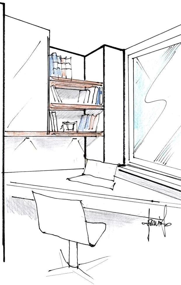

Un adeguato spazio va sempre previsto per la scrivania in cameretta, che può avere diverse conformazioni, preferibilmente in posizione prossima alla finestra.

Creare 2 camerette dividendo finestraScrivania triangolare sotto finestra, in una delle due camerette - Antonio Previato

  • Davide
    Davide
    Martedì 10 Marzo 2026, alle ore 17:09
    Nel disegno con le due nuove portefinestre oblique, sono state pensate così per aumentare la superficie finestrata, giusto?
    rispondi al commento
    • Clint!
      Clint! Davide
      Martedì 10 Marzo 2026, alle ore 17:25
      Sì, esattamente, le due nuove portefinestre orientate a 45° hanno una superficie finestrata superiore, rispetto all'eventualità di una partizione convenzionale dell'unica portafinestra, in asse con la facciata.
