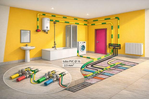

Cos'è la rete equipotenziale e come funziona
La rete equipotenziale è un sistema di collegamenti elettrici che mette allo stesso potenziale tutte le masse e le masse estranee presenti in un ambiente.
Esempio di collegamento equipotenziale Esempio di collegamento equipotenziale - Foto Sora
In termini pratici, significa collegare tra loro e all'impianto di terra, tutti gli elementi metallici che potrebbero entrare in contatto con una persona.
Nel bagno, questo riguarda tubazioni idriche, scarichi metallici, rubinetteria, strutture metalliche dei sanitari, telai, piatti doccia in acciaio o ghisa e, in alcuni casi, anche armature metalliche del solaio.
Collegando questi elementi, si evita che, in caso di dispersione, una persona possa trovarsi a contatto con due superfici a potenziale diverso.
Il principio è semplice: se tutto è allo stesso potenziale, anche in presenza di un guasto, la corrente non attraversa il corpo umano.

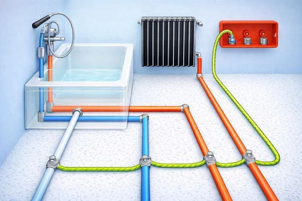

Cosa va collegato nella rete equipotenziale (EQS) del bagno
Uno degli errori più comuni riguarda l'idea che la rete equipotenziale interessi solo i sanitari.
EQS in bagno schema di esempio EQS in bagno schema di esempio - Foto Sora
In realtà, il concetto è più ampio e coinvolge tutte le parti metalliche che possono introdurre un potenziale elettrico dall'esterno o che possono diventare attive in caso di guasto.
Le tubazioni dell'acqua, sia calda che fredda, sono tra gli elementi principali da collegare, così come le tubazioni del gas se presenti nel locale.
Anche i piatti doccia metallici, le vasche in ghisa o acciaio e le strutture portanti metalliche devono essere considerate.
Nei bagni moderni, con ampio uso di materiali plastici, il numero di elementi da collegare può ridursi, ma la valutazione va sempre fatta caso per caso.

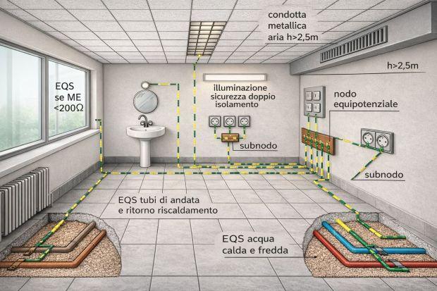

Come capire se la rete equipotenziale è presente
Verificare la presenza della rete equipotenziale non è sempre immediato, soprattutto perché i collegamenti sono nascosti dietro rivestimenti o all'interno delle murature.
EQS in bagno EQS in bagno - Sora
In alcuni casi è possibile individuare morsetti o conduttori giallo-verdi collegati alle tubazioni in prossimità dei sanitari o del collettore idraulico.
Un controllo più affidabile richiede l'intervento di un elettricista qualificato, che può utilizzare strumenti di misura per verificare la continuità elettrica tra le masse e l'impianto di terra.
Questo tipo di verifica è particolarmente importante negli edifici ristrutturati parzialmente, dove impianti nuovi e vecchi possono convivere senza una corretta integrazione.
