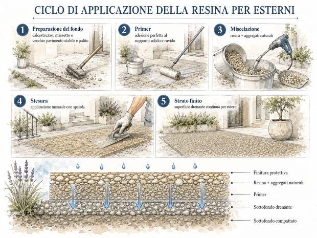

Che cos’è una pavimentazione in resina drenante
La pavimentazione viene generalmente realizzata miscelando aggregati minerali asciutti con un legante resinoso, spesso poliuretanico.
La miscela viene stesa sul supporto, compattata e lisciata con attrezzi manuali fino a ottenere uno strato continuo.
Gli aggregati rimangono uniti nei punti di contatto, mentre tra i granuli si conservano vuoti comunicanti attraverso i quali può passare l’acqua.
Questo sistema viene indicato anche con espressioni come ghiaia resinata, graniglia legata con resina, tappeto di pietra o resin bound.
I nomi commerciali possono descrivere prodotti differenti, perciò è necessario controllare la stratigrafia e non limitarsi alla denominazione.
Un vero rivestimento drenante non contiene una quantità di resina tale da riempire completamente gli spazi tra le pietre.
Se la miscela viene saturata, sigillata con una finitura continua o realizzata con aggregati troppo ricchi di parti fini, la permeabilità diminuisce.
I sistemi resin bound prevedono la miscelazione preventiva di legante e aggregato prima della posa; questa tecnica è diversa da quella resin bonded, nella quale la resina viene stesa sul supporto e la graniglia viene distribuita sulla superficie ancora fresca.
La seconda configurazione produce normalmente una texture più simile alla ghiaia sparsa, ma non offre lo stesso comportamento drenante del sistema miscelato.

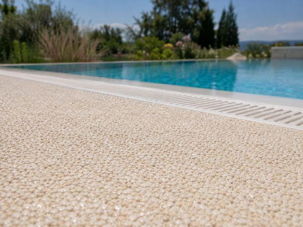

Quali vantaggi può offrire intorno alla piscina
La continuità superficiale riduce il numero delle fughe e permette di seguire facilmente bordi curvi, aiuole, docce, scale e zone con geometria irregolare.
La struttura porosa limita la formazione di una pellicola d’acqua continua quando fondo e drenaggio funzionano correttamente.
Il bordo può asciugarsi più rapidamente e risultare meno soggetto a pozzanghere rispetto a una superficie liscia priva di pendenza adeguata.
La graniglia offre numerose combinazioni di colore e può essere utilizzata per distinguere percorsi, zone di sosta e margini della vasca.
Lo spessore relativamente contenuto di alcuni sistemi può facilitare la ristrutturazione di superfici esistenti, purché il supporto sia stabile, correttamente quotato e compatibile con la resina.
Il rivestimento non presenta elementi sciolti che possano essere trasportati in piscina, come avviene con la ghiaia non legata.
Rimane però necessario controllare nel tempo che i granuli non si stacchino per usura, degrado del legante o posa insufficiente.

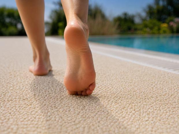

Comfort a piedi nudi e granulometria

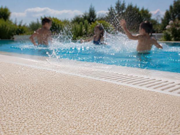

La percezione sotto il piede dipende da dimensione, forma e distribuzione degli aggregati, dalla quantità di legante e dalla qualità della lisciatura.
La granulometria è importante per il comfort La granulometria è importante per il comfort - Daniele F. Toscana
Granuli grossi
o con spigoli pronunciati creano una superficie molto aperta ma possono risultare fastidiosi quando si cammina a piedi nudi, ci si inginocchia o un bambino si appoggia a terra.
Una miscela più fine produce generalmente una tessitura meno aggressiva, ma deve mantenere una struttura aperta sufficiente al drenaggio.
L’aggiunta incontrollata di sabbia o polveri per rendere la superficie più liscia può chiuderne i vuoti.
La scelta non dovrebbe essere compiuta osservando soltanto un campione verticale.
È preferibile realizzare o richiedere una porzione orizzontale abbastanza grande da poter essere bagnata, calpestata e pulita.
Il comfort deve essere verificato anche dopo l’applicazione di eventuali finiture antiscivolo, perché graniglie aggiuntive o trattamenti superficiali modificano la rugosità iniziale.

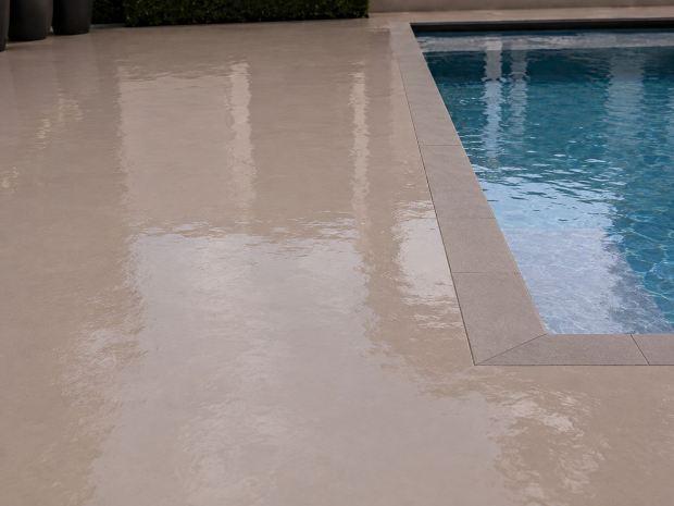

Resistenza allo scivolamento sul bagnato
La pavimentazione intorno alla piscina deve essere valutata nelle condizioni nelle quali verrà realmente utilizzata: bagnata, percorsa a piedi nudi e potenzialmente contaminata da creme, oli, sapone e residui organici.
L’aspetto ruvido non garantisce da solo una buona aderenza.
Una superficie può sembrare molto strutturata ma presentare granuli levigati, resina superficiale o zone chiuse che diventano scivolose.
La UNI EN 16165:2021 definisce i metodi di prova per determinare la resistenza allo scivolamento delle superfici pedonali.
Il riferimento a una generica dicitura antiscivolo non sostituisce quindi un risultato ottenuto con un metodo pertinente e riferito al sistema finito.
Il capitolato deve specificare quale prova sia richiesta, in quali condizioni e su quale campione.
Un dato ottenuto su aggregato pulito e nuovo non descrive necessariamente la superficie dopo usura, depositi o manutenzioni improprie.
Per le piscine domestiche, la UNI EN 16582-1:2021 definisce requisiti generali di sicurezza e qualità applicabili alle strutture, all’installazione e ai mezzi di accesso.
La pavimentazione deve essere inserita in questa valutazione complessiva, insieme a bordo, scale, accessi e organizzazione degli spazi.
Perché una superficie troppo ruvida non è sempre più sicura
Aumentare la rugosità può migliorare l’aderenza, ma rende più difficile pulire creme, alghe e sporco.
Una texture molto aggressiva può inoltre causare abrasioni in caso di caduta e risultare scomoda per i bambini o per chi utilizza frequentemente la piscina.
Il problema non si risolve creando una superficie completamente liscia: occorre scegliere una tessitura intermedia e mantenerla libera dai contaminanti che riducono l’attrito.
È utile distinguere le zone: il percorso principale può richiedere una superficie confortevole e regolare, mentre gradini, doccia e punti di ingresso in acqua possono necessitare di un controllo specifico dell’aderenza.
Una pavimentazione ben progettata non deve costringere a scegliere tra piedi doloranti e superficie scivolosa.

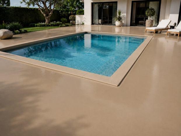

Colore dell’aggregato e temperatura superficiale
Il bordo piscina riceve spesso sole diretto per molte ore.
Colore, tipo di pietra, densità del rivestimento e ventilazione influenzano la temperatura raggiunta.
Pavimento in resina con tonalità intermediaPavimento in resina con tonalità intermedia - Daniele F. Toscana
Aggregati molto scuri
tendono ad assorbire più energia e possono diventare poco confortevoli a piedi nudi.
Superfici molto chiare riducono generalmente l’assorbimento, ma possono produrre abbagliamento e mostrare più facilmente macchie e materiale organico.
Le miscele con tonalità intermedie e variazioni naturali nascondono meglio sporco e riparazioni.
La scelta cromatica deve però essere verificata sulla superficie esposta al sole, non soltanto in un campione osservato all’interno.
La resina può modificare la percezione del colore, rendendo l’aggregato più saturo o lucido.
Anche l’invecchiamento del legante cambia il contrasto tra i granuli.
La pavimentazione drenante non deve essere presentata automaticamente come superficie fredda.
Il comportamento termico va controllato sul prodotto e sulla colorazione effettivamente scelti.

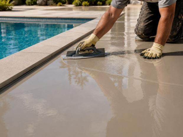

Posare la resina sopra un massetto o una soletta in calcestruzzo
Una soletta esistente può costituire un supporto adatto quando è stabile, coesa, pulita e dotata di pendenze e drenaggi corretti.

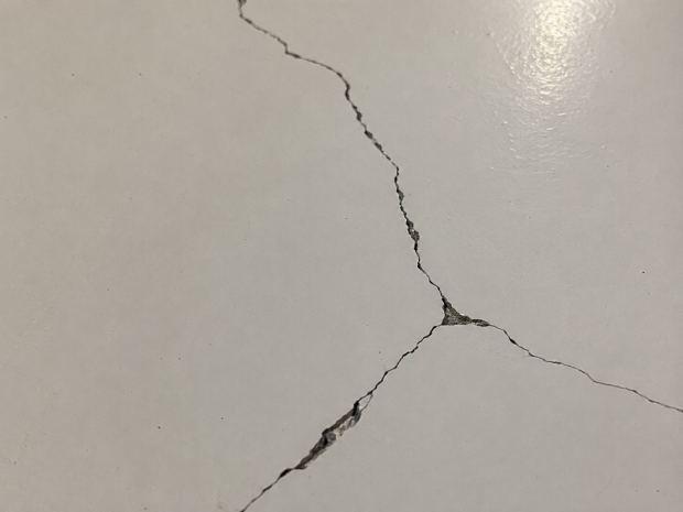

Prima della posa bisogna individuare crepe, parti distaccate, giunti, ristagni e contaminazioni da oli, cere, alghe o vecchie pitture.
La resina aderisce al supporto superficiale: se questo si stacca, il rivestimento si solleva insieme ad esso.
Le crepe devono essere classificate: una fessura stabile può ricevere una riparazione appartenente al sistema; una lesione in movimento richiede una diagnosi e un dettaglio capace di assorbirne gli spostamenti.

Pavimentazione in resina a bordo piscina Pavimentazione in resina a bordo piscina - Daniele F. Toscana

Preparare correttamente il supporto
Il supporto deve essere solido, pulito e compatibile con il primer previsto.
Polvere, lattime di cemento, vecchie vernici, alghe, oli, cere e prodotti idrorepellenti riducono l’adesione.
resina epossidica
La sola pulizia con acqua non elimina contaminazioni penetrate nel calcestruzzo.
La preparazione meccanica deve ottenere una superficie uniforme senza indebolire lo strato sottostante.
Bordi, riparazioni e zone vicino agli scarichi richiedono particolare attenzione.
Dopo la lavorazione il supporto viene aspirato: soffiare polvere verso la piscina o lasciarla nelle porosità compromette l’adesione e contamina la vasca.
Prima di iniziare devono essere completate le prove relative a umidità, coesione e adesione richieste dal sistema.

Stendere senza interrompere il bordo fresco
La miscela ha un tempo limitato durante il quale può essere lavorata.
L’area deve essere organizzata affinché preparazione degli impasti, trasporto, stesura e lisciatura procedano senza interruzioni impreviste.
Bordo piscina in resina Bordo piscina in resina - Daniele F. Toscana
Attrezzi, persone e materiali devono essere pronti prima di miscelare la prima quantità.
Il nuovo impasto deve raccordarsi a quello precedente quando il bordo è ancora lavorabile.
Una ripresa tardiva crea una linea, una differenza di tessitura o un punto debole.
Le interruzioni programmate dovrebbero coincidere con giunti, profili, cambi di colore o altri limiti geometrici.
La superficie viene compattata senza schiacciare eccessivamente i vuoti. Pressione e inclinazione dell’attrezzo devono rimanere uniformi.
