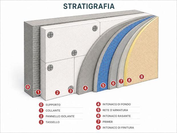

Stratigrafia di una rasatura armata Stratigrafia di una rasatura pareti armata - Daniele F. Toscana
La sua funzione è distribuire meglio le tensioni superficiali e limitare la ricomparsa di cavillature e microfessure sulla nuova finitura.

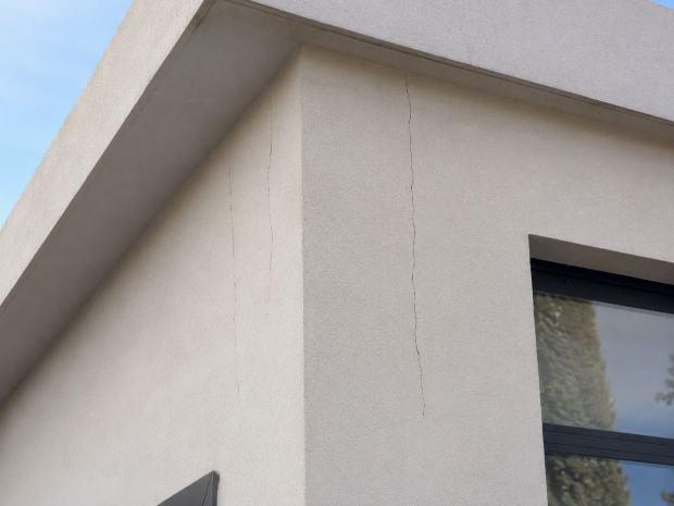

Una fessura più evidente può invece attraversare l'intonaco e proseguire negli strati sottostanti, indicando un fenomeno che richiede maggiore attenzione.
Anche posizione e andamento forniscono informazioni utili: una linea diagonale che parte dall'angolo di una finestra, una crepa verticale lungo l'unione tra due corpi di fabbrica oppure una fessura che continua a modificarsi non possono essere trattate automaticamente come una semplice cavillatura.

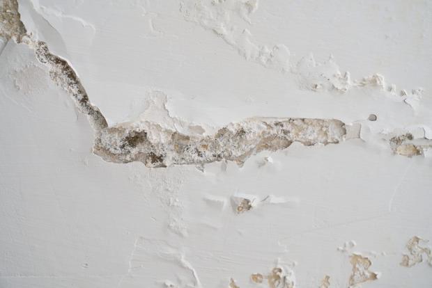

Se l'acqua raggiunge la parete attraverso un pluviale difettoso, una copertina, un terrazzo, un raccordo mal eseguito o una fessura, continuerà a interessare il supporto anche dopo l'applicazione della rete.
Lo stesso problema può verificarsi nella parte bassa della facciata in presenza di umidità dal terreno.
Efflorescenze e accumuli di sali possono inoltre compromettere l'adesione e la durabilità dei nuovi strati, provocando nel tempo rigonfiamenti, sfogliamenti o distacchi.
Coprire una parete ancora sottoposta a un importante apporto d'acqua rischia quindi di trasformare una vecchia facciata cavillata in una superficie apparentemente rinnovata che torna presto a deteriorarsi.

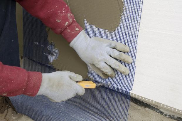

Come deve essere annegata la rete nel rasante
Per lavorare correttamente la rete deve essere inglobata nello strato di rasante e non semplicemente fissata al muro per essere poi coperta superficialmente.
Rete su angolo esternoRete su angolo esterno - Daniele F. Toscana

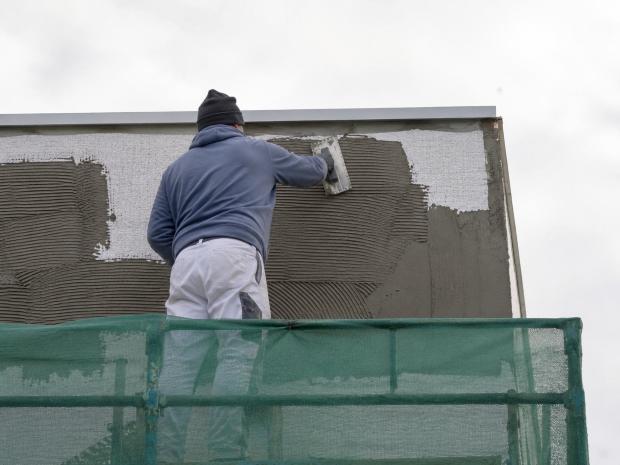

In un ciclo tipico il materiale viene steso sul supporto preparato, quindi la rete viene inserita nel rasante ancora fresco e successivamente ricoperta fino a risultare completamente incorporata.
Una posa nella quale l'armatura rimane appoggiata contro il fondo e viene solamente velata all'esterno non corrisponde alla normale logica di una rasatura armata.
Anche la posizione nello spessore non dovrebbe essere stabilita con una regola universale.
Nei sistemi ETICS alcuni produttori richiedono, per esempio, che la rete rimanga nella parte più esterna dello strato di base, mentre in altri cicli la configurazione può essere differente.
È quindi necessario seguire la documentazione dello specifico prodotto.
Al termine della lavorazione le maglie non dovrebbero rimanere visibili e lo strato sopra l'armatura deve conservare lo spessore previsto.
Una rete troppo vicina al supporto oppure quasi affiorante può non collaborare correttamente con l'intera rasatura.
Anche aggiungere materiale oltre gli spessori previsti non migliora automaticamente il risultato: posizione e spessore devono appartenere alla configurazione scelta.

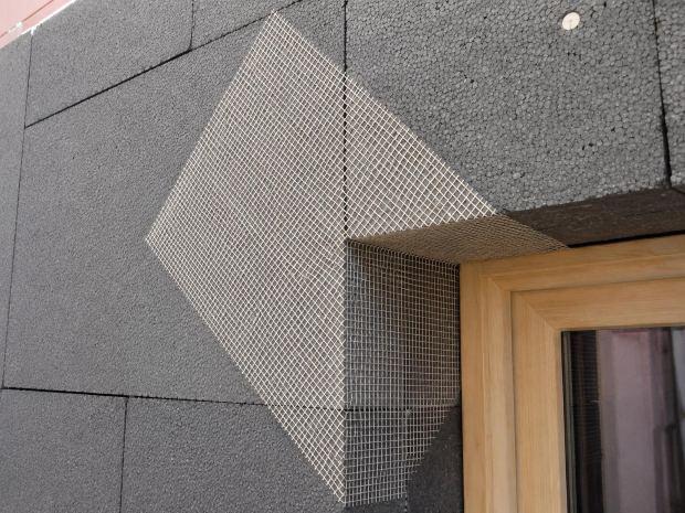

Nei sistemi ETICS vengono normalmente previste armature diagonali aggiuntive da installare in corrispondenza degli angoli delle aperture prima della rete principale.
Esistono elementi presagomati oppure porzioni di rete predisposte secondo geometrie e dimensioni stabilite dal sistema.
Non è utile improvvisare grandi rinforzi pensando che una maggiore quantità di materiale garantisca automaticamente una maggiore sicurezza, perché sovrapposizioni eccessive possono creare spessori difficili da regolarizzare.

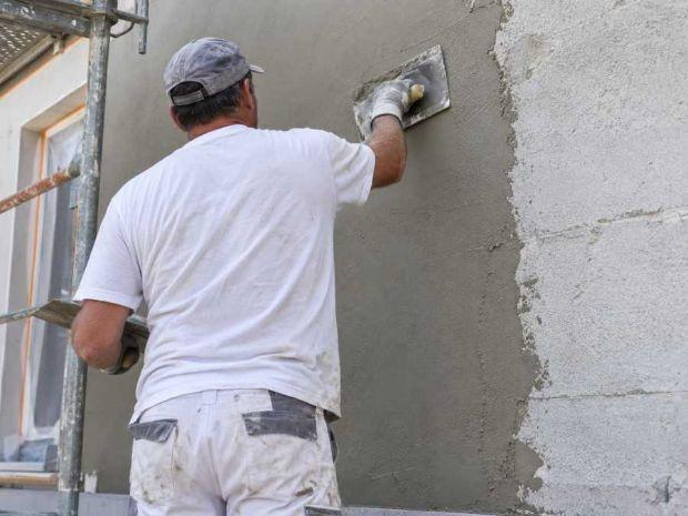

Lavori di ritrutturazioneLavori di ristrutturazione - Foto Getty Images

Diversa è la situazione del calcestruzzo degradato.
Se sono presenti ferri corrosi, espulsione del copriferro, parti incoerenti o altre forme di deterioramento, la rete da rasatura non costituisce il necessario ciclo di ripristino.
Le zone danneggiate devono essere trattate con materiali e procedure adatti al calcestruzzo e solo successivamente possono essere raccordate con il resto della facciata.
Nascondere semplicemente ruggine e distacchi sotto il nuovo rasante significa rimandare il problema, perché l'espansione prodotta dalla corrosione continuerà ad agire.

Nel cappotto la rasatura armata è parte integrante del sistema ETICS
In un sistema di isolamento termico esterno il pannello isolante non viene semplicemente fissato alla parete e poi pitturato.
Lavori di ritrutturazione parete esternaLavori di ristrutturazione parete esterna - Daniele F. Toscana
Sopra l'isolante viene realizzato uno strato di base nel quale è incorporata la rete, seguito dagli ulteriori prodotti di preparazione e dalla finitura prevista dal sistema.
La rasatura armata svolge quindi una funzione essenziale nella protezione dell'isolante e nella capacità della superficie di resistere alle normali sollecitazioni meccaniche e termiche.

Un cappotto fessurato deve essere diagnosticato prima di ricevere una nuova rasatura
Non tutte le fessure osservabili su un cappotto interessano lo stesso strato.
Fase di rasatura della parete Fase di rasatura della parete - Getty Images
Una microfessurazione limitata alla finitura presenta un problema diverso rispetto a una crepa che segue regolarmente i giunti tra i pannelli oppure a un distacco dello strato armato.
Se sulla facciata diventano chiaramente leggibili i contorni delle lastre isolanti, se alcune parti suonano a vuoto oppure se sono presenti deformazioni e aperture significative, aggiungere semplicemente una nuova rete all'esterno può non essere sufficiente.
Prima dell'intervento occorre capire a quale livello si trovi il difetto e se il sistema esistente conservi ancora una buona adesione.
La manutenzione di un ETICS può infatti variare dalla semplice sostituzione della finitura fino alla ricostruzione dello strato armato o a interventi più profondi, in funzione delle condizioni reali.
Applicare una nuova rasatura senza questa verifica rischia di affidare lo strato appena realizzato a un supporto già compromesso.

Spessore uniforme e posa senza pieghe migliorano il comportamento della rasatura
Lo spessore della rasatura viene definito dal prodotto e dalla configurazione utilizzata e non dovrebbe essere determinato soltanto dalla necessità di nascondere la rete.
Lo scopo è ottenere uno strato continuo capace di lavorare in modo uniforme sulla facciata.
Se in una zona il materiale rimane molto sottile e in quella accanto diventa eccessivamente spesso, cambiano essiccazione, ritiro e comportamento del sistema.
Le irregolarità importanti del supporto devono quindi essere corrette prima dell'armatura quando il ciclo lo richiede, evitando di utilizzare il rasante come materiale per colmare grandi cavità se non è espressamente destinato anche a questa funzione.
Durante la posa la rete deve essere distesa senza pieghe, sacche o arricciamenti e non deve essere tirata come un tessuto da mettere in tensione.
Anche la successiva passata di materiale deve essere eseguita secondo tempi e modalità indicati dal produttore, evitando lavorazioni che possano spostare o riportare in superficie l'armatura.
Una carteggiatura troppo profonda può infine ridurre lo spessore protettivo sopra la rete; se le maglie diventano visibili, lo strato deve essere correttamente ripristinato prima della finitura.

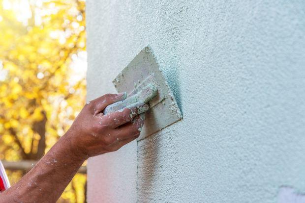

Rasatura della parete esterna Rasatura della parete esterna - Getty Images
Una parete colpita direttamente dal sole può raggiungere temperature sensibilmente superiori rispetto all'aria, mentre il vento accelera l'evaporazione dell'acqua contenuta nel materiale.
Se il rasante asciuga troppo rapidamente può diventare più difficile ottenere la lavorazione e la maturazione previste dal produttore.
Anche pioggia e freddo possono provocare problemi differenti, soprattutto nelle prime fasi dopo l'applicazione.
Non esiste però una temperatura limite universale valida per qualsiasi prodotto: intervalli di posa, tempi di protezione e condizioni ammesse devono essere verificati sulla documentazione dello specifico ciclo.
Nei cantieri di facciata vengono spesso utilizzati teli sul ponteggio proprio per limitare l'esposizione diretta a sole, vento e precipitazioni, compatibilmente con le esigenze di sicurezza.
Anche il calendario delle lavorazioni dovrebbe tenere conto delle previsioni meteorologiche, perché una superficie completata nel pomeriggio può ricevere pioggia poche ore dopo.
Proteggere correttamente il lavoro durante la prima maturazione è quindi parte della posa e può incidere sulla durabilità quanto la corretta disposizione della rete.
