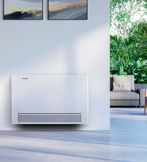

Cosa sono i radiatori ventilati e quando convengono
Questi corpi scaldanti hanno l'aspetto di un radiatore tradizionale, ma integrano piccole ventole a 12 V che spingono l'aria tra le alette.
La convezione naturale si somma a quella forzata e la potenza resa cresce anche con acqua “tiepida”.
Faincoil FonditalModello faincoil Fondital
Convengono soprattutto in case con termosifoni esistenti, dove non si vuole demolire per passare al pavimento radiante.
Sono utili anche in seconde case, ambienti con altezze importanti o locali esposti a nord che faticano a raggiungere la temperatura.
