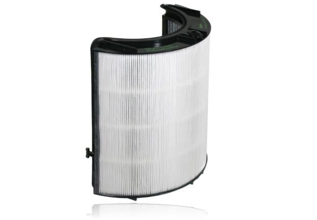

Come funzionano i filtri HEPA contro le particelle sospese
I purificatori destinati alla rimozione del particolato utilizzano spesso filtri ad alta efficienza.
Un filtro HEPAUn filtro HEPA - Dyson
Le spore di muffa e molti dei frammenti biologici dispersi nell’aria hanno dimensioni compatibili con una filtrazione efficace attraverso sistemi adeguati.
La sigla HEPA non dovrebbe però essere utilizzata genericamente per qualsiasi filtro ad alta efficienza.
In ambito europeo la classificazione dei filtri EPA, HEPA e ULPA è disciplinata dalla UNI EN 1822-1:2019, norma attualmente in vigore che stabilisce procedure di prova e criteri di classificazione in funzione dell’efficienza di filtrazione.
Indicazioni commerciali come “tipo HEPA”, “HEPA style” o espressioni analoghe non permettono quindi di dedurre automaticamente che un prodotto appartenga a una determinata classe prestazionale.
Prima dell’acquisto è preferibile verificare la documentazione tecnica, il tipo di filtro installato, la possibilità di sostituirlo e la disponibilità futura dei ricambi.
Anche un filtro di ottima qualità, comunque, non rende automaticamente efficace l’intero purificatore.

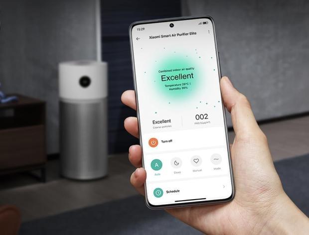

La modalità automatica non rileva direttamente la muffa
Molti purificatori dispongono di sensori che misurano il particolato e regolano automaticamente la velocità del ventilatore.
Quando aumenta il PM rilevato, il dispositivo può quindi aumentare la portata.
Questo comportamento non significa però che il sensore sia in grado di identificare direttamente le spore di muffa o riconoscere una colonia presente sulla parete.
Il PM2.5 rappresenta una categoria dimensionale del particolato aerodisperso e non fornisce informazioni sulla temperatura di una superficie, sulla presenza di un'infiltrazione o sull'umidità contenuta in una muratura.
Anche un indicatore che segnala una buona qualità dell'aria non dimostra quindi che la casa sia priva di problemi di muffa.
Per valutare le condizioni che ne favoriscono la formazione sono più utili misure di temperatura e umidità relativa, osservazione delle superfici e quando necessario, indagini tecniche specifiche.
Il sensore integrato nel purificatore deve essere utilizzato per il parametro che effettivamente misura, evitando di attribuirgli funzioni diagnostiche che non possiede.
