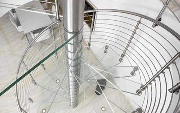

Vista scala a chiocciola
Le ringhiere sono un elemento della scala interna da non sottovalutare, donano eleganza, modernità, carattere alla scala; quelle in vetro si adattano alla perfezione a case d'ispirazione e architettura contemporanea.

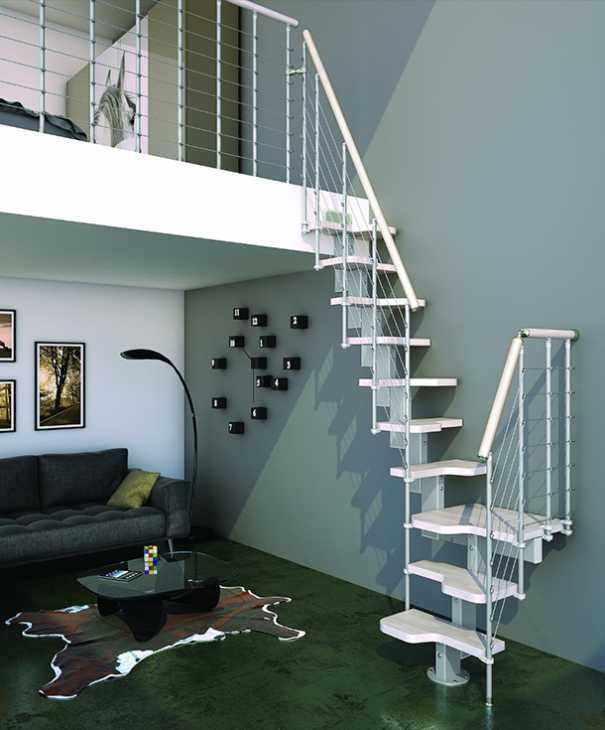

Anche le miniscale appartengono alla tipologia di collegamenti verticali che non vogliono togliere molto spazio all'ambiente.
La loro struttura è composta da moduli adattabili alle singole esigenze e costituiscono un'ottima soluzione per colmare dislivelli non troppo alti e per raggiungere soppalchi.
