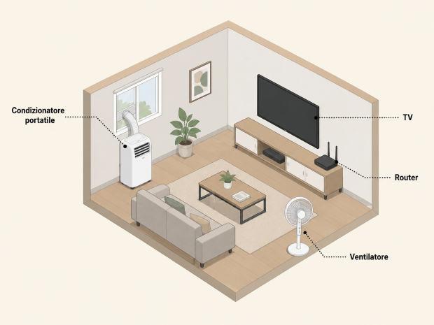

Durante i mesi caldi aumentano gli apparecchi collegati contemporaneamente.
Ventilatori, climatizzatori portatili, raffrescatori, deumidificatori, frigoriferi che lavorano di più e piccoli elettrodomestici in uso frequente possono concentrarsi sugli stessi circuiti domestici.
Il rischio non dipende solo dalla potenza del singolo dispositivo, ma dalla somma degli apparecchi collegati e dal tempo di funzionamento.
Un ventilatore assorbe meno di un climatizzatore portatile, ma se viene collegato insieme ad altri dispositivi sulla stessa presa o sulla stessa multipresa può contribuire al carico complessivo.

Climatizzatori portatili e apparecchi ad alto assorbimento
I climatizzatori portatili sono tra gli apparecchi estivi che richiedono più attenzione.
Hanno compressore, ventilazione interna e cicli di avvio che possono assorbire più corrente rispetto a un semplice ventilatore.
Per questo dovrebbero essere collegati direttamente a una presa a muro idonea, evitando prolunghe leggere, adattatori economici o multiprese sovraccariche.

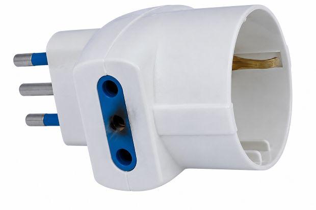

Segno di  cortocircuito su presa triplaAssorbimento impianto: segno di cortocircuito su presa tripla - Daniele F. Toscana
Il problema non è solo il numero di spine inserite.
Anche due apparecchi possono essere troppi se assorbono molta potenza.
Un climatizzatore portatile e un altro dispositivo energivoro collegati alla stessa ciabatta possono far lavorare il sistema in condizioni non adatte.
Gli adattatori doppi o tripli sono ancora più delicati, soprattutto se vecchi, allentati o di bassa qualità.
Ogni collegamento aggiuntivo crea un punto di contatto.
Se il contatto non è stabile, aumenta la resistenza elettrica e il calore può concentrarsi proprio in quel punto.
Un segnale da non trascurare è la spina che entra male nella presa.
Un contatto lento può scaldare anche con carichi non eccezionali, perché la corrente passa attraverso una superficie di contatto ridotta.

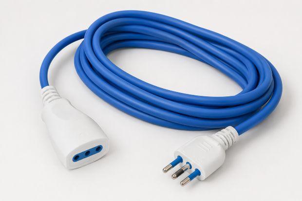

Cavi arrotolati, prolunghe e passaggi sotto i tappeti
In estate si usano spesso prolunghe per posizionare ventilatori e climatizzatori portatili nel punto più comodo.
Il problema è che le prolunghe non sono tutte adatte allo stesso carico e non dovrebbero essere considerate un collegamento permanente.
Prolunga - Foto Daniele F. ToscanaProlunga - Daniele F. Toscana
Una prolunga sottile, molto lunga o arrotolata può scaldarsi quando alimenta un apparecchio energivoro.
Lo stesso vale per i cavi schiacciati dietro mobili, sotto tappeti o in punti poco ventilati.
Il calore prodotto dal passaggio di corrente deve potersi disperdere; se il cavo resta compresso o coperto, il rischio aumenta.

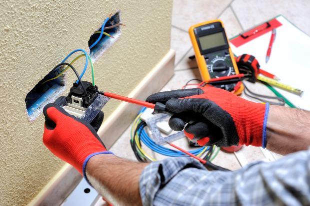

Segnali che richiedono il controllo di un elettricista
Una presa che si scalda più volte, una spina che entra lenta, segni di annerimento, odore di plastica calda o interruttori che scattano durante l'uso di climatizzatori e altri apparecchi estivi sono segnali da non sottovalutare.
Elettricista aggiusta una presa Elettricista aggiusta una presa -
Getty Images
In questi casi è opportuno far verificare l'impianto da un elettricista, soprattutto se il problema si ripete o compare con lo stesso dispositivo anche su prese diverse.
Il controllo permette di valutare morsetti, stato della presa, sezione dei cavi, carico del circuito, protezioni presenti e compatibilità con gli apparecchi utilizzati.
A volte basta sostituire una presa usurata o distribuire meglio i carichi; in altri casi può servire una linea più adatta.
