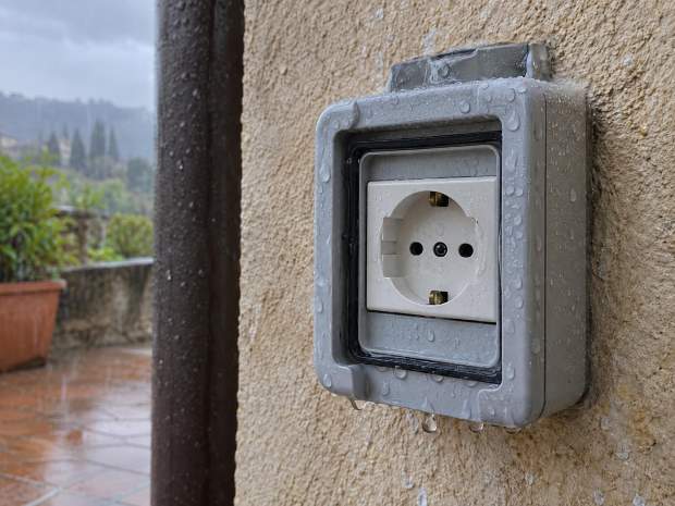

Acqua nella presa: sportello, guarnizione e spina inserita
Una presa esterna può lasciare entrare acqua dal fronte quando lo sportello protettivo non si chiude bene, la cerniera è danneggiata o la guarnizione non aderisce più.
Crepe, sporco e deformazioni possono ridurre la tenuta anche se la presa appare integra a una prima occhiata.
Le guarnizioni, inoltre, possono perdere elasticità senza avere rotture evidenti.
Il controllo dall’esterno consiste nell’osservare lo stato del contenitore, evitando di sollevare coperture o avvicinarsi a parti bagnate per cercare il guasto.
Va considerato anche l’uso con spina: uno sportello che protegge la presa quando è chiuso può lasciare i contatti più esposti durante il collegamento di una prolunga o di un apparecchio da giardino.
Alcuni prodotti sono progettati per mantenere una protezione definita anche con la spina inserita, altri richiedono condizioni di utilizzo differenti.
Se una pompa, una lampada o un sistema di irrigazione rimane collegato durante la pioggia, l’elettricista deve valutare la configurazione effettiva e non soltanto l’aspetto della presa inutilizzata.

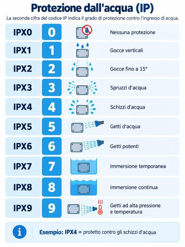

Che cosa indica il grado IP di una presa esterna
Il grado IP descrive la protezione offerta da un involucro contro l’ingresso di corpi solidi e acqua nelle condizioni previste dalle relative prove.
Infografica grado IP per acquaInfografica grado IP per acqua - Daniele F. Toscana
Nella sigla, la prima cifra si riferisce ai corpi solidi, mentre la seconda riguarda l’acqua. Questo dato aiuta a scegliere un prodotto, ma non garantisce da solo che l’intera installazione resista all’esposizione presente sul posto.
Una guarnizione mancante, un ingresso del cavo eseguito male o una posa diversa da quella ammessa dal produttore possono compromettere la protezione del sistema.
Occorre inoltre verificare a quale configurazione si riferisce il valore dichiarato: la presa con sportello chiuso potrebbe comportarsi diversamente quando una spina rimane inserita.
Anche una posizione sotto un balcone va valutata in base a pioggia spinta dal vento, spruzzi, irrigazione e modalità di pulizia.
Non esiste un unico valore da applicare indistintamente a tutte le prese all’aperto; la scelta deve essere coerente con l’esposizione e con le istruzioni del componente.
Il grado IP non sostituisce quindi un montaggio corretto né la valutazione del percorso dell’acqua intorno alla presa.

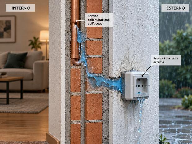

L’acqua può percorrere le tubazioni e arrivare da lontano
Una presa montata sotto un portico può bagnarsi anche quando la pioggia non la raggiunge direttamente.
Perdita nella paretePerdita nella parete - Daniele F. Toscana
Se una scatola più esposta lascia entrare acqua, questa può seguire una tubazione e raggiungere un altro punto dell’impianto.
Lo stesso può accadere in presenza di canalizzazioni che attraversano una parete o comunicano con zone soggette a infiltrazioni.
Il punto in cui il differenziale interviene, oppure quello in cui l’elettricista trova acqua, non coincide quindi sempre con il punto d’ingresso.
Per esempio, sostituire lo sportello di una presa riparata non serve se il liquido arriva da una scatola collocata più in alto sulla facciata.
Alcuni percorsi richiedono tempo: la presa può provocare lo scatto quando il temporale è finito e la parete sembra ormai asciutta.
Segnalare all’elettricista questa sequenza temporale può aiutarlo a seguire il tracciato delle canalizzazioni.
Dopo aver individuato la via percorsa dall’acqua occorre correggerne l’origine e controllare tutti i contenitori e i collegamenti che potrebbero essere stati interessati, invece di intervenire soltanto sulla presa visibile.

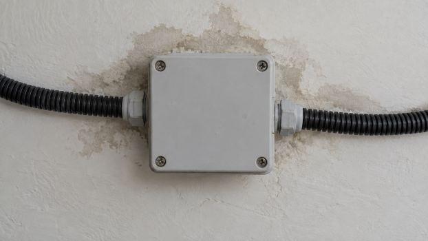

Scatole di derivazione, pozzetti e giunzioni possono essere la causa
La presa esterna può essere integra mentre il guasto si trova in una scatola di derivazione sulla stessa linea.
Scatola di derivazione Scatola di derivazione - Daniele F. Toscana
Un coperchio deformato, una guarnizione deteriorata o un passaggio dei cavi non adeguato possono esporre le connessioni all’umidità.
Negli impianti che attraversano il giardino vanno considerati anche i pozzetti interrati: la presenza d’acqua al loro interno non dimostra da sola un guasto, ma le giunzioni devono essere adatte alle condizioni in cui si trovano.
Se l’acqua raggiunge collegamenti improvvisati o privi della protezione necessaria, può comparire una dispersione associata alla pioggia.
Nastro isolante, morsetti lasciati liberi e contenitori non idonei non diventano impermeabili soltanto perché sono stati collocati dentro un pozzetto.
La ricerca deve comprendere le modifiche recenti dell’impianto: una connessione realizzata da poco può manifestare il problema soltanto al primo temporale intenso.
Per individuare la giunzione difettosa serve seguire la linea e verificare i punti accessibili in sicurezza, senza concludere che la presa più vicina al pozzetto sia necessariamente quella guasta.

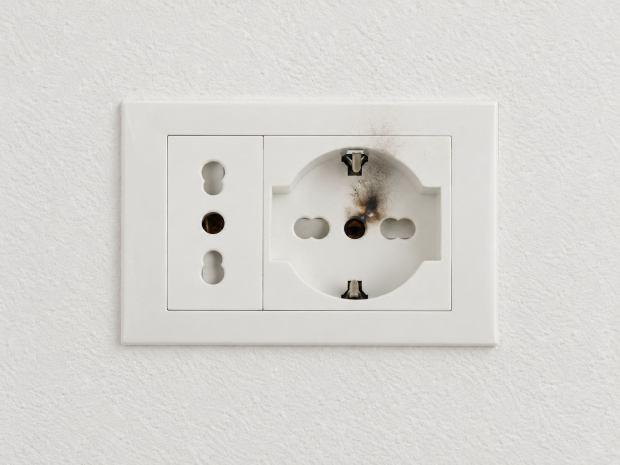

Le giunzioni bagnate e i componenti ossidati richiedono un controllo: una volta asciutti, potrebbero non aver recuperato condizioni adeguate di contatto e isolamento.
Presa con annerimento Presa con annerimento - Daniele F. Toscana
Annerimenti e deformazioni
impongono particolare attenzione perché possono indicare anche surriscaldamenti o connessioni deteriorate.

Una presa esterna affidabile richiede un componente adatto alle condizioni presenti e una posa che mantenga la protezione anche nei punti di ingresso di cavi e tubazioni.
Montaggio quadro elettrico Montaggio quadro elettrico - Getty Images
Occorre considerare pioggia battente, spruzzi, irrigazione, lavaggi e uso della presa con una spina inserita, verificando quanto dichiarato dal produttore per quella configurazione.
